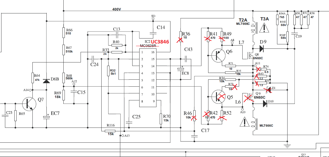

День добрый!
В ремонт данный телек попал.
Проблема такая: В блоке питания (MLT666 REV2.8G) сгорел предохранитель, сгорели два ключа-полевика Q8 и Q9, биполярный транзистор Q5 - вырвало середину. R44 1.5Om почернел и обуглился.
Заменил Q8,Q9 (стояли 6N60C) на 2SK2545. Q5, Q6 (маркировка 2Т) заменил на MMBT4403LT1G. Шим IC2 стояла КА3846, поставил UC3846. Удалил IC5 L6562D - другой не было, решил без неё. R44 поставил 2.2Ом вместо 1.5Ом. Поставил предохранитель керамический на 4А. Диоды по схеме проверял, резисторы вроде тоже в норме, кроме R44
При включении загорелся красный светодиод дежурки. Вкл. телевизора - происходит старт, работает, но сразу же заметил сильный нагрев Q8 и Q9. Короче работал телек где-то по минуте на два включения, после второго включения потух - вышел из строя Q9, Q8 - живой. Что не так - это Кз - если так, то куда смотреть?

Перегрева нет больше, но теперь мерцает изображение, то есть подсветка работает не постоянно как положено, а постоянно быстро мигает. Сменил только стабилитрон Z4 и транзистор Q9, Q8, а также подкинул новый шим(Ic2) для верности, но результат тот же. Теперь куда смотреть то? Когда был в коротком Z4 параллельно датчику тока всё работало, но соответственно не долго, так как шим убил транзисторы Q9, Q8. После сменки деталей вот такие грабли с морганием (миганием) подсветки.

Иван Зенин
Сообщение #18 От 29/12/2017 22:39 цитата
maximillianck писал:
А сам датчик тока в каком состоянии сейчас?

Иван Зенин
Сообщения: 6784
Иван Зенин
Сообщение #20 От 29/12/2017 22:48 цитата
К IC4 присмотрись, лучше замени.
