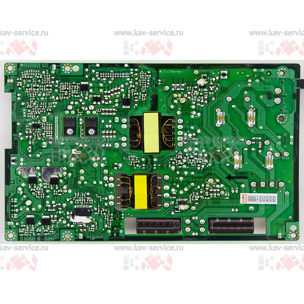

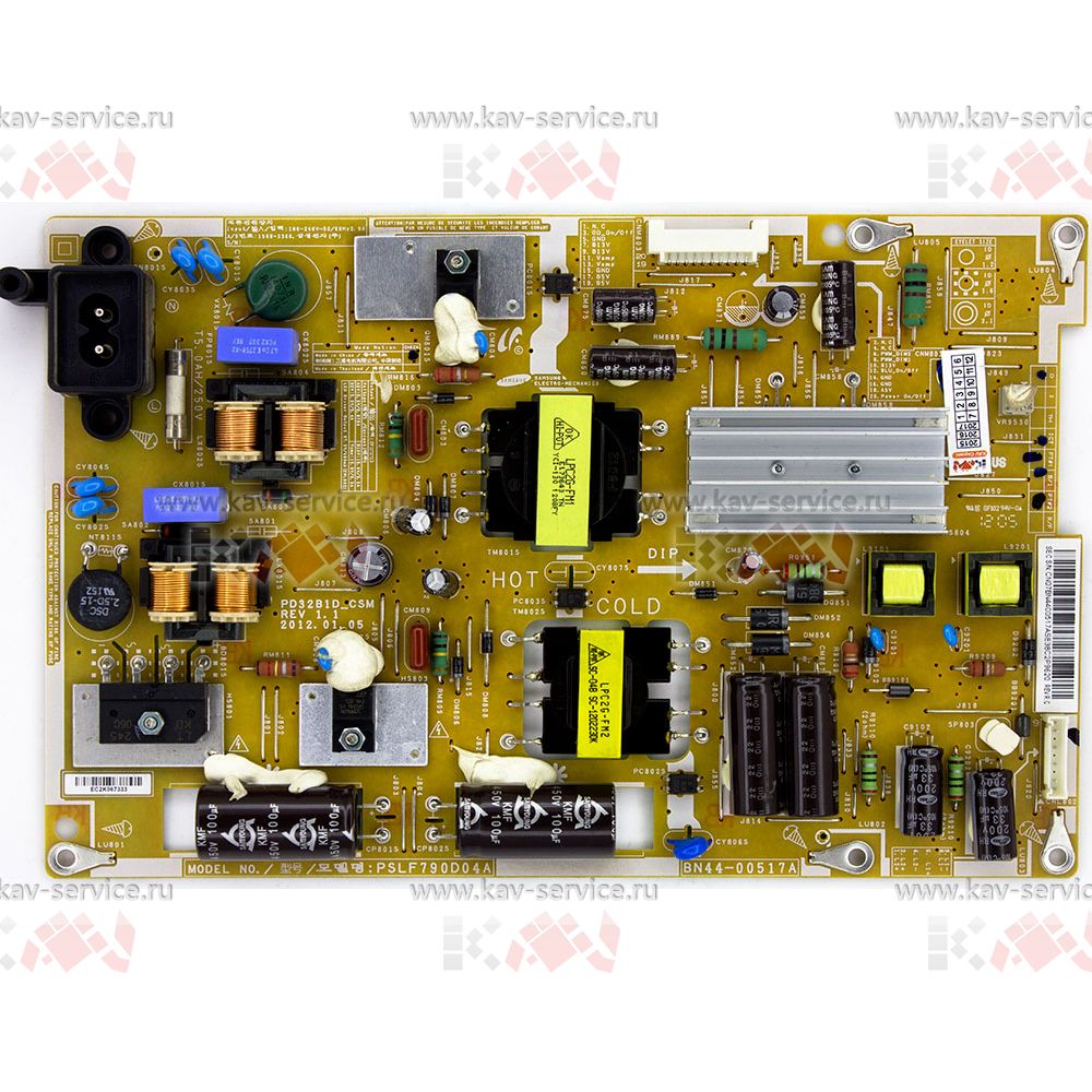

Модель - Samsung UE32ES6307U
Шасси - PD32B1D_CSM
(Main) - BN41-01812A
Блок питания - BN44-00517A
матрица - LE320CSM-C1
T-CON - V400HK5-CPS1

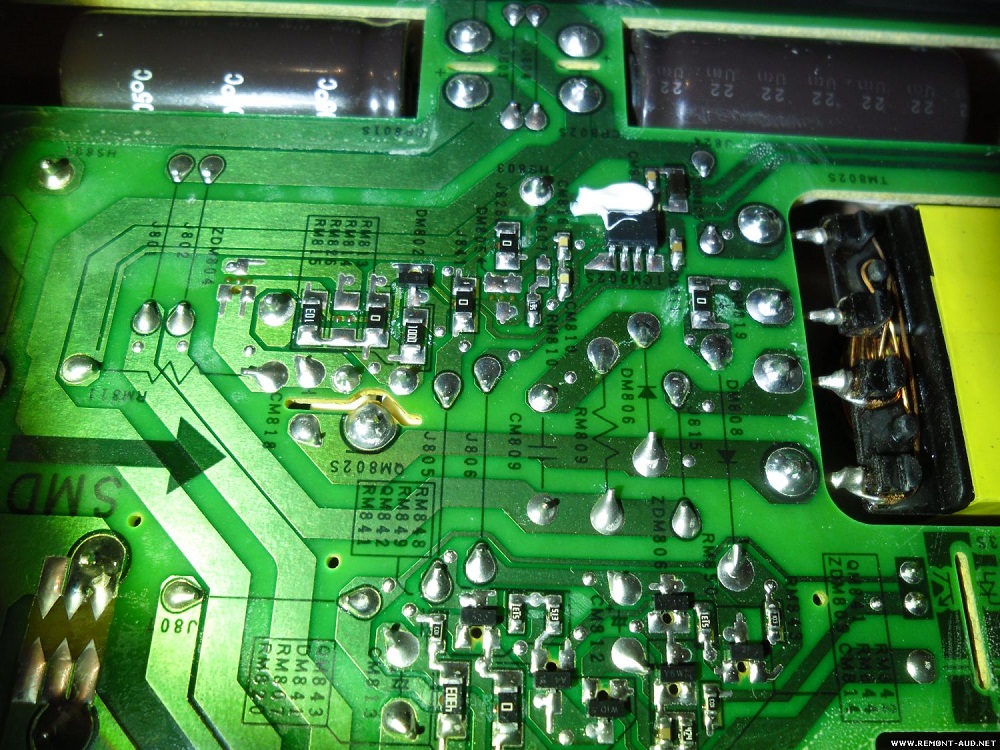

Изначально не было подсветки. Был обнаружен пробитый силовой ключ QM802S заменен на аналогичный. Так же был пробит конденсатор CM818, ШИМ 2S110 и резистор RM811. После замены произведен пробный запуск. Подсветка загорелась на пару секунд и погасла, сгорели RM813, RM815, RM810 и ШИМ. Все заменено. Повторный запуск дал мерцающую подсветку. Нормально работает только на минимальной яркости. Стринг исправен - проверены все светодиоды. Силовой ключ цел, на всякий случай заменил. Посоветуйте что еще проверить пожалуйста, не знаю уже куда копать! Сроки горят! pliz

Запарившись пережидать их новый год, заменил SLC9012M на диоды BAT54 - и все заколосилось . Все регулируется на полную и ничего не мигает. Причем перестало выеживаться уже после замены одной из двух. Зачем они стоят там вообще - загадка. Может спецэффекты для 3Д обеспечивать
