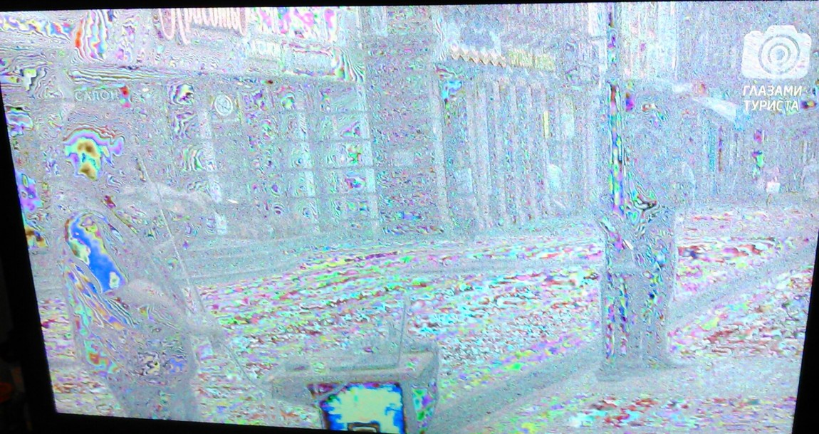

Приветствую Всех.
TV: Toshiba 42DB833R
Panel: LC420EUN (SD) (V1)
T-con: V6 32/42/47 full HD
TM 120Hz_TETRA
P/N 6870C-0368a Rev. 0.6
Backlash Module: PCLF-D002A Rev. 1.1
6917L-0061A
Main: 32AV833 Rev 1.03
MSD 3704PX-LF-SA
Hunix H5PS5162FFR
Winbond 25Q64CVSIG
TAS5707L
TDTK-G641D (LG)
Power: PE-4151-01UN-LF Rev. B
Фото ИЗО: https://ibb.co/kgxY3m
Предыстория Тв клиент объездил три сервиса и отдав каждому за диагностику и "ремонт" n- количества денег, так и ни кто не смог найти неисправность в БП.
Тв был куплен у него.
Как оказалось не было 12v и 24v. Остальные напряжения: 5v, ps_on, bd_ps_on, AC_D присутствовали.
Неисправность устранил.
Тв запустился, пульт слушаеться. В разъеме с Main на t-Con не было провода на pin. 7 "lvds sel." Кинул отдельным проводом до main 2.65v- результата нет.
Зашел в Menu Factory: модель 32lv833r и матрица AUO T315HW04-V4- другие.
И Реальное фото загрузить пока не могу, слайд, пока с datashit (как выглядит меню).
Подскажите, как поменять тип матрицы.

Feuerbard
Сообщения: 597
Сообщение #2 От 01/02/2018 14:55 цитата
Еепром поискать от 42 модели , в предыдущих говносервисах поди его переписывали

Y T
Сообщения: 618
Сообщение #7 От 01/02/2018 17:18 цитата
прошивку можно любую от 833 лыжной фульной матрицы, же, только программатора у него нет, вот двд наверно не будет от др моделей...

Сообщение #8 От 01/02/2018 18:03 цитата
Я предполагаю, придет программатор, выпаять eeprom считать/стереть и залить родную прошивку.
Пока в поиске прошивки...

Сообщение #11 От 01/02/2018 18:39 цитата
Тут есть на такое тело. Только панель не указана. Вряд ли будет другая.

Сообщение #13 От 01/02/2018 18:52 цитата
iv-9 писал:
стопудово
ДОБАВЛЕНО 01/02/2018 18:53
Raf555, это не то,что тебе надо,iv-9 дал тебе правильную ссылку.

vbonev10
Сообщения: 1275
Сообщение #15 От 01/02/2018 21:36 цитата
Raf555, проблемы с электротехникой у тебя,а не с регистрацией подмигивание
  16241_Toshiba_42db833.rar  3.45 МБ  Скачано: 269 раз(а)

Пришел программатор, флеш уже перепаивали (увидел в лупа). Внутри кракозябры. Сделал все FF, при проверки пишет: "то чип пуст" то "неизвестный чип или содержимое уже имеет запись".
Надо новый скорее всего покупать.
