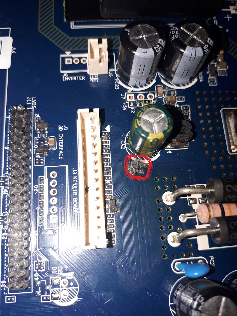

Привет всем !
BBK model:32LEX-5027/T2C
Состав:
Шасси (Main Board): CV628H-T42
проц:под радиатором
еММС:klm4g1fepo
Panel: V320BJ6-Q01 Rev.C1
флеш:25Q16JVSIQ
Попался телевизор BBK 32LEX-5027/T2C, горит красный светодиод, не реагирует ни на пульт, ни на нажатие кнопок, со слов хозяина, запахло паленым после подключения планшета. После вскрытия обнаружил сгоревший транзистор (по печатке выяснил, что он управляет подачей напряжения 5 В на стабилизатор 3,3 В LM1117 (U8) (для питания процессора). При подаче 5 В на данный стабилизатор ТВ запускается и работает.
Может быть у кого нибудь есть данный майн, чтобы определить тип транзистора?

Ну определить тип проводимости можно по полярности напряжения на базу(затвор) а вот полевик или биполярник хз. схему шукал?

Н-канальный мосфет там стоит.

По другим китайским майнам посмотрел, вроде бы в таких схемах стоит вот это - AO3401A, Транзистор P-канал, 30В, 4А, 1.4Вт, 0.050Ом [SOT-23]
Куплю, попробую!

Поставил вот этот транзистор AO3401A, телек заработал!!!
Тема закрыта!
