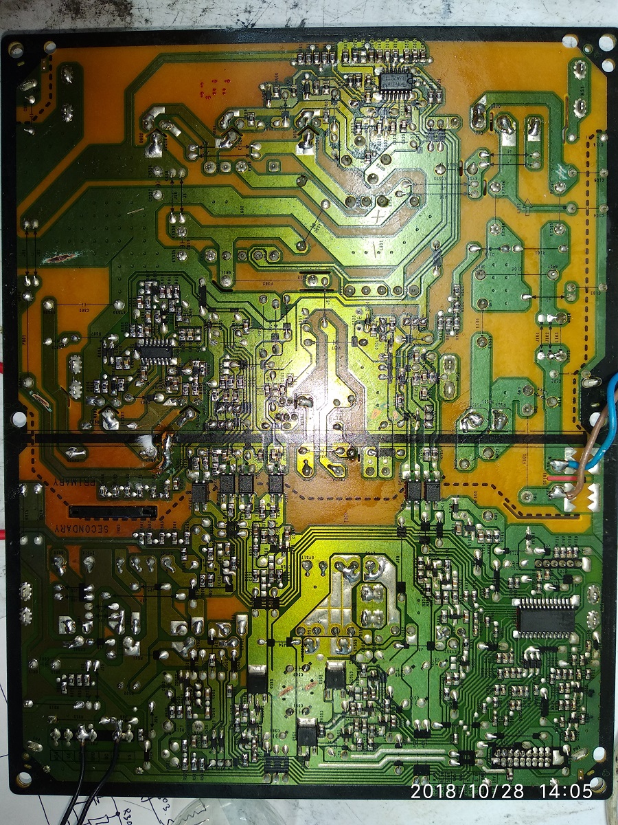

Здравствуйте. достался телевизор LG 42pt250. по описанию проблемы включался через раз. потом вовсе перестал включаться.
на плате БП:
IC101 - F4316MSF20
IC301 - STRW6053S
IC601 - R2A20117
IC801 - L6599AD
Снял плату БП, подключил согласно сервис-мануалу на столе, реле также щелкает с периодичностью 2-5 секунд: дежурное 5V_STBY в норме, +17V/+5V появляются и пропадают. Va 55V и Vs 200V нет.
пока проверял, обратил внимание при нажатии на плату (помечено красной стрелкой) лампы загораются и реле перестает щелкать. Обнаружил трещины в пайке , пока пропаивал реле перестало щелкать, 5V_STBY пропало.
на IC301 STRW6053S по мануалу 4 нога Vcc (9.5V), КЗ нигде нет
Подскажите куда копать?
ПС: накидал схему обвязки IC301 STRW6053S, интересно что на 4 ноге IC301 напряжение 9.5В а на коллекторе транзистора Q301 нет напряжения.

pasha413 писал:
Обнаружил трещины в пайке , пока пропаивал реле перестало щелкать, 5V_STBY пропало..
Как понять,паял во вкюченном состоянии?

не ну это совсем уже)
конечно при выключенной плате и разряженных электролитах по входу.
на данный момент интересует схема появления 5В в дежурном режиме.

Сообщение #7 От 28/10/2018 22:41 цитата
pasha413, похоже не все трещины нашел.
Ищи - восстанавливай.
Да и пайки твои оставляют желать лучшего... ИМХО
Увеличил твоё фото и посмотрел.
