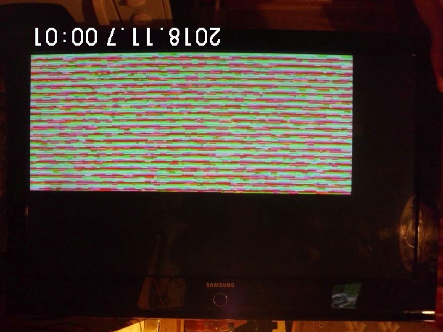

Всем доброго дня!
Samsung PS42Q91H, шасси F31A
Main - BN41-00839E
Logic - LJ4105136A
SMPS - BN44-00161A
Y-SYS - LJ92-01494A
X-SYS - LJ9201493A
Y-bufer - LJ92-01495
X-bufer left - LJ41-05138A
X-bufer right - LJ92-01497A
Panel - S42AX-YB03
TV пришёл с неисправным SMPS: раздуты CB855 470mfX35v и CX819 1000mfX25v, разорваны тр-ры: QX801, QX802, оба 9N50. Всё заменил, ТВ завёлся, но кажет на 2/3 экрана слева и на 1/2 справа. Границы чёткие, на изо гориз-ые оранжево-жёлтые ровные бегущие сверху-вниз полосы. Напруги на SMPS в норме. Драйверы на Y-буфере не греются, напруги на них одинаковые. Два нижних явно не работают, почему, не пойму. Лоджика на замену нет. Подскажите спецы чё-нить, туплю конкретно. Фотку изо прикладываю.

Сообщение #2 От 08/11/2018 07:34 цитата
Для начала включи автоном панели. Ставлю на лоджик.

Сообщение #3 От 08/11/2018 08:26 цитата
Да там походу не один лоджик.

Сообщение #4 От 08/11/2018 10:57 цитата
В автономе он так же кажет, тот-же размер засветки и те-же полосы, и бегут так-же, только чистенькие. Я тоже думаю, что лоджик, но нечего подкинуть.
ДОБАВЛЕНО 08/11/2018 12:10
Что интересно, это то, что после первого включения, засветка была на пол-экрана от левого края, а потом, почему-то растянулась на на 2/3.

Сообщение #5 От 08/11/2018 12:21 цитата
Картинка растянулась уже на 4/3 экрана.

Сообщение #6 От 08/11/2018 12:30 цитата
Chuzhoj,
Это как, размер больше экрана стал? Или на 3/4 всего?

Сообщение #7 От 08/11/2018 13:24 цитата
1000 извинений!!! Это я чё-то погорячился... Конечно 3/4-ых... Прогрел лоджик, результата "0".
