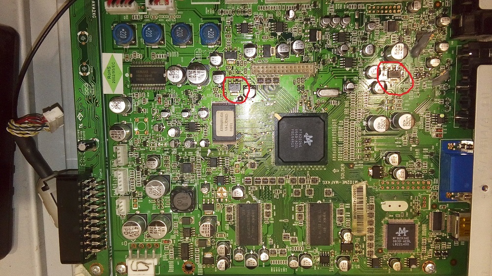

Доброго времени суток! Имеется ТВ SAMSUNG LCD LE37A552P3R
Состав:
Матрица - T370HW02 v.4
Main - MT8226_ready, BN41-01019a
T-con -T370HW02 V402
БП - BN44-00216A
Пред история, ТВ лет 5, а может и больше валялся в гараже как не рабочий. Изначально дефект выглядел как муар на изображении, вскрытие показало сдохшую AS15-F (грелась так что лак потемнел) и распухшие кондеры в БП по линии 12V, конденсаторы заменил AS15-F заменил на AS15-G. ТВ заработал цвета были как положено, AS15-F еле теплая, вроде все ок, собрал ящик, проработав около 2х часов экран стал черный, при включении сперва был черный потом плавно заливало в зеленый и зеленый менялся на желтый. Через несколько циклов включений дифект стал проявляться как на фото. Напряжения БП все в норме, на плате Main также все напряжения вопросов не вызывают, сверял с мануалом. Напряжения на плате T-con тоже вроде в норме, приведены ниже, AS15-G - не греется.
Напряжения на плате T-con:
12VIN - 11.90
V1D8 - 1.85
V3D3 - 3.31
AVDD - 15.51
AVDD_F1 - 15.53
V3D3_F - 3.31
VGH - 27.38
VGL - -6.02
VCOM - 6.32
VGHC - 26.19
VZREF - 2.46
Плат T-con и Main чтоб подкинуть нет.
В чем может быть причина данного дефекта, в какую сторону искать?

В общем проблема решилась заменой AS15, а тоже не верил что так может быть, но ... решил я повторно пропаять AS15 которую сперва поставил, и все что рядом и могло нагреться в процессе демонтажа дохлой МС, после включения ТВ включился, я решил что проблема решена, ТВ собрал, проходит минут 40 после включения и у меня на глазах падает яркость, изображение медленно потемнело и появились полосы, снова меряю напряжения на тиконе все как и раньше, думаю что делалось, прогрев. Нагреваю AS15 до температуры плавления припоя, после остывания ТВ опять заработал. Решил что попался брак, поставил новую AS15 купленную за 35гр., ТВ работает уже целый день. Микросхема теплая, МС которую купил имеет площадку для припаивания к плате для охлаждения, так как этой точки для пайки на плате нет и сделать невозможно (там дорожки), поставил заводскую теплопроводящую прокладку на термопасту. Спасибо всем кто пытался помочь. Тему можно закрывать.
