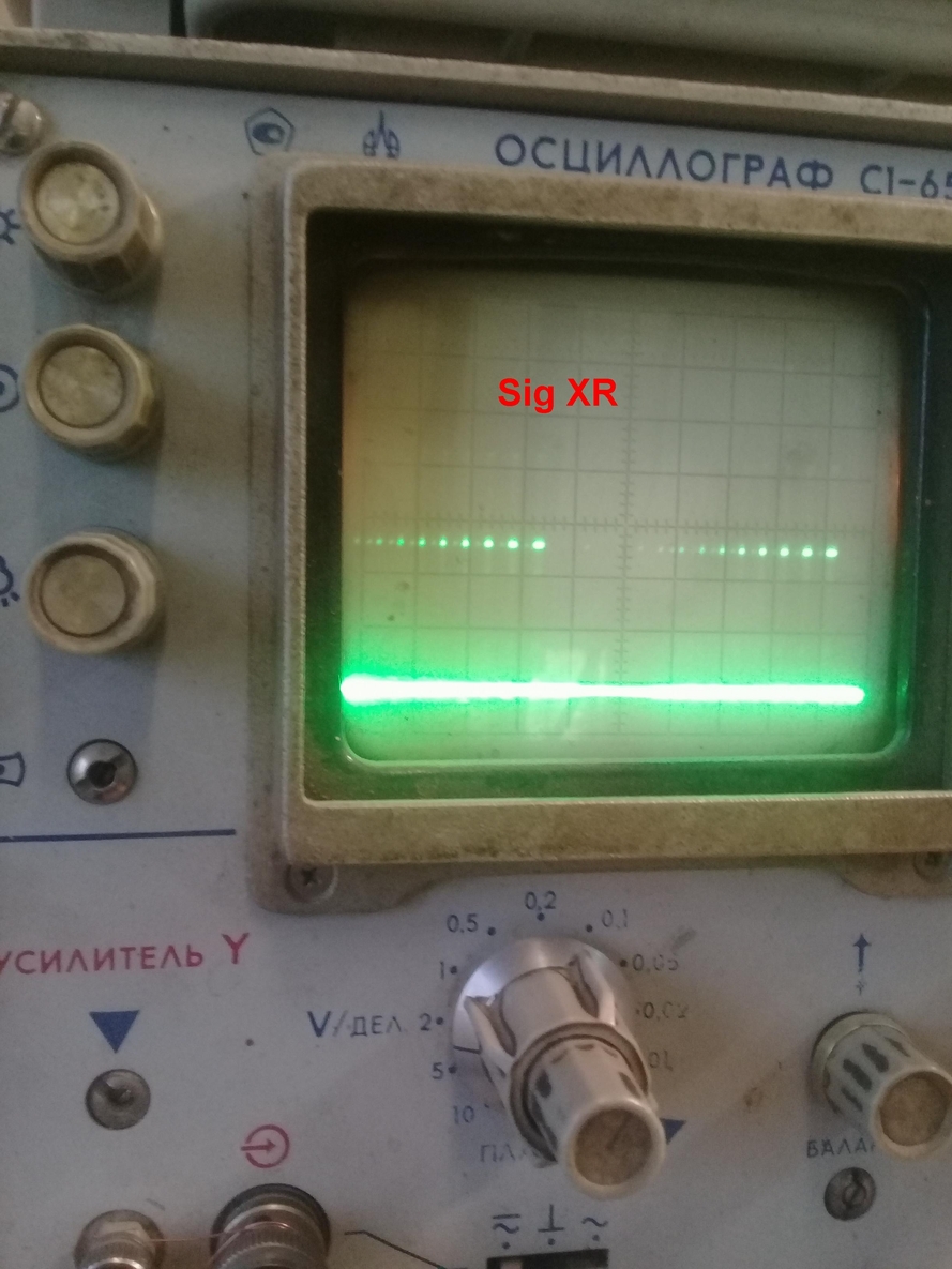

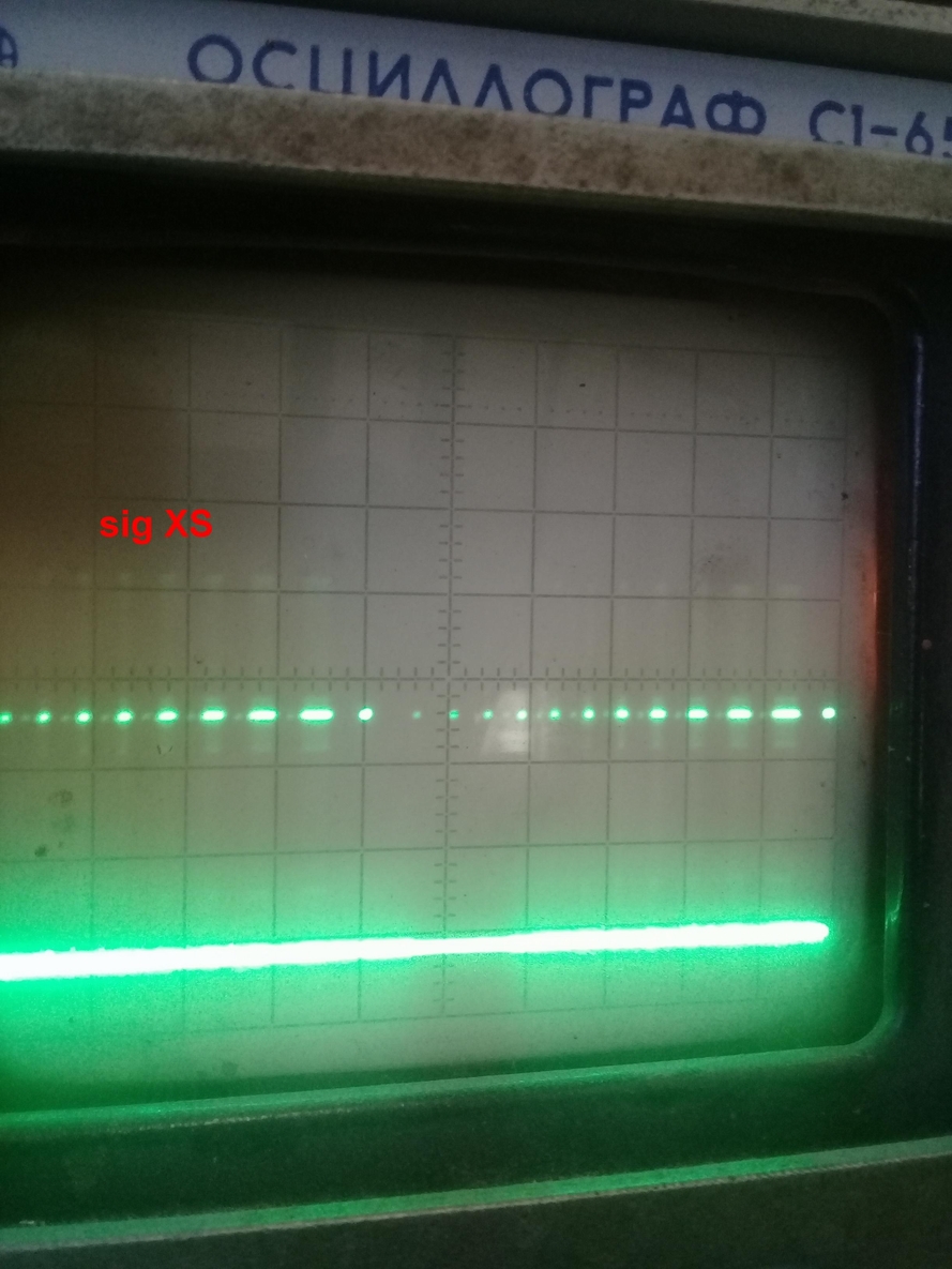

Сообщение #11 От 20/11/2019 15:03 цитата
Впаял новые драйверы и транзисторы в X.
Высокое пока на подаю.
Сигналы за затворах ключей блока X:
Меня смущает визуальная схожесть сигналов XR и XS. Сигнал XG похоже просто по фазе перевернут на 180.
Двухлучеввого осциллографа нет.
Измерения делал в автономе.
При увеличении по X видно испульс четкий 0|1 линейного режима не ожидается.
Можно включать высокое или еще что-нибудь в иксе проверить?
XG
 Размер файла:  485.92 КБ
 Просмотрено:  307 раз(а)
XB
 Размер файла:  508.77 КБ
 Просмотрено:  306 раз(а)
XR
 Размер файла:  552.14 КБ
 Просмотрено:  326 раз(а)
XS
 Размер файла:  533.7 КБ
 Просмотрено:  332 раз(а)
