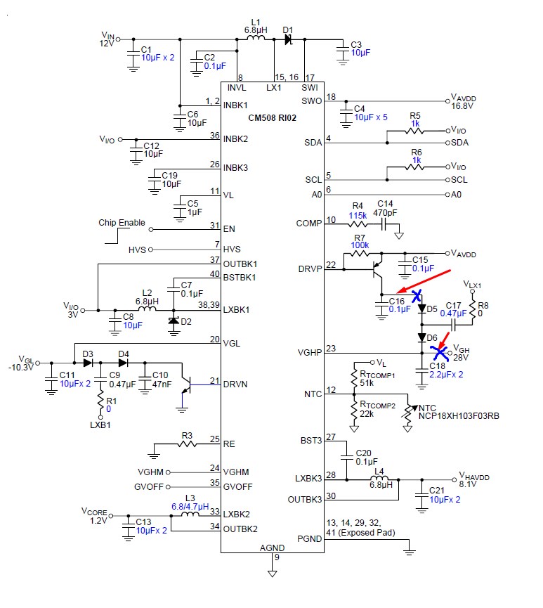

Main: MSD6308-T9E
Panel: V400HJ6-ME2 Rev.C1
T-con: V390HJ5-XCPE1, вторая планка V390HJ1-XPME1
Состав T-con:
LVDScontr CM2801C
DC-DC CM508
Был ремонт подсветки. После сборки и включения есть подсветка, нет изображения. Преобразователь CM508 формирует только +3,3В.
На VGH, VGL, всплеск и уходит в 0, на VAVDD 12В. После замены CM508, та-же ситуация, стартует и сваливается. Коротышей и заниженного сопротивления в обвязке нет, резисторы, кондёры тоже звонятся по номиналу. L1, D1-D6, проверены заменой. 3,3В на EN(31pin) присутсвует, на SDA, CSL короткий обмен и тишина. При откидывании технологических перемычек от шлейфа, кратковременно появляются VGH, VGL, но заниженного уровня. Впечатление, что CM508 не выходит на режим, что мешает, уже нет идей. Возможно это как-то связано с управлением по I2C (4,5 pin). Пробывал подавать на A0 (6 pin)единицу, не помогает.Кто занимался с CM508 прошу помощи.
PS. Даташит CM508 практически совпадает с разводкой на плате, за исключением : VGHP (23 pin) нет связи с VGH на планке, между коллектором транзистора с DRVP 23pin и D5 нет связи.Планка многослойная, через пистоны не отследить. Возможно нарушена целостность, тело дожидалось микросхем месяц, всякое могло случиться, хотя внешних повреждений матрицы, планок, шлейфов нет.

Пробывал дублировать разрывы, что на рисунке, без изменений. Подавал на контрольные точки матрицы VGL, VGH при снятой микре с контрольной планки, просадки нет и токопотребление незначительное, так что думаю эту часть можно не рассматривать.
  M508.jpg  105.78 КБ  Скачано: 1341 раз(а)

А чего avdd какое то маленькое 12 вольт ?

Похоже изначально ИЗО не было. Повторно промеряя токи по нагрузкам, нашёл завышение непосредственно по VGH на стекло (как сразу не проверил недовольство, огорчение , оттого и сваливался CM508 в защиту).
Боковой драйвер в перегреве. Возможности восстановление лепестка нет. Панель в утиль. Остаётся открытым вопрос каким образом могли нарушиться связи (обрывы) на планке, руки кривые или говнопроизводитель (на других моделях такого не было).
