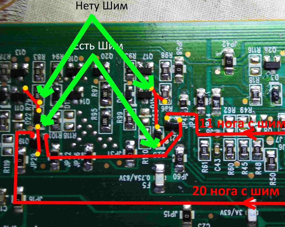

Доброго времени суток, Уважаемые форумчане! Прозвонил все резисторы "0" -е, а так же предохранители, питание 24в есть, of/on 5v, l-pwm 3.1v, e-pwm 5.6v имеются, Полевики тоже прозвонил, подумал лампа, но даже при старте, матрица вроде как должна хоть на пол секунды включится потом должна сработать защита, этого не происходит, осциллографом посмотрел идет ли шим сигнал на AO4614, и странно на "Р" канал идет а на "N" канале ничего нет, решил убрать защиту светодиодом на 10 ногу шим, подсветки попрежнему нет, ничего не греется. на "N" канале тоже ничего нет. пошел по пути каналов нижнего плеча, выяснил что с 20,11, ноги OZ964GN идут сигналы через smd транзистор, и после него тоже есть, затем стоит диод катодам к этому сигналу от шим, а после него ничего нет, сделал замеры шим с OZ964GN, так вот они одинаковые 20,11,12,19 на осцилографе одна и таже картина, тестером межу собой кз нет, я брал замыкал диоды на рисунке они стоят после транзисторов от которых идет сигнал шим, так вот через лапочку. нагрузка есть ламы светятся но трансформаторы подозрительно трещат, может из-за не достатка ампиража. при этом греются ключи. вывод то что лучше не рисковать. все же диоды нужны не просто так
Chassis/Version: GBP32SEN
Panel: V315B1-L01
Lamp backlight: 16 Lamp CCFL
T-CON: V315B1-C01
Inverter (backlight): F02CEM1-97
PWM Inverter: OZ964GN
MOSFET Inverter: AO4614

у меня инвертор F02CEM1-97, а в i315b1-16a совсем другая схема, а в этом инверторы добавлены два диода. резисторы и немного транзисторы спаяны по другому. я наешл схему с i315b1-16a она отличается не совсем сильно но отличия есть, от F02CEM1-97 сейчас закину рисунок
диоды красным обозначал а, резисторы синим. и желтая перемычка. и она больше никуда не идет, два транзистора просто замкнуты между собой. дело в том что я уже всю пропахал, конечно да, микросхемы аналогичной нет. обзванивал радиомаркеты с ее наличием в моем городе, но увы без положительного результата, я подумал раз с нее поступает, значит она рабочая. другое дело если бы с 11 и 20 ничего бы не шло, другое дело, может попробовать передлать эту схему под другой инвертор который без диодов а именнно под i315b1-16a

странно, уж точно около сотни самсунгов и других ТВ с V315B1-L01 ремонтировал или разбирал, и на всех инверторы I315B1-16A встречались всегда. Если даже на секунду не вспыхивает, то причина скорее всего в драйвере или ее обвязке (питание самой мсх какое?).
ДОБАВЛЕНО 25/01/2019 14:30
5-я нога сколько на корпус? диод на 5 ноге OZ964 не в утечке?

5 нога 5.1в сопротивление на корпус 11кОм, а что если я возьму другую плату инвертора, и подклчу шим сигналы к радной плате, просто у меня есть другая плата но ламп там в 2 раза меньше, ну и пусть работает без защиты, а еще я заметил сигналы шим на другом инверторе картинка осцилографом одна, а на OZ964GN совсем другая. или в разных инверторах по разному?
qazedcwsx
Сообщения: 3369
Сообщение #9 От 26/01/2019 11:45 цитата
OZ964 самая распространенная мсх на инверторах - что не откуда взять бу? другой инвертор с меньшим количеством выходов можно присобачить, но будет ли экран достаточно ярким... А Вы с какого региона, что нет деталей? и проверьте более тщательно AO4614, сравните и подозрительные (расхождения в показаниях) может даже выпаяв. обычно они и трансформаторы и встречались неисправными.

короче, на свой страх и риск попросту замкнул эти два диода D23 и D22 Инвертор заработал, Зачем там эти два диода я так и не понял, и не понял как это с ними когда то работал инвертор, а потом перестал, я хз но РЕШЕНО
REKKA
Сообщения: 3722
REKKA
Сообщение #13 От 27/01/2019 12:41 цитата
-короче, на свой страх и риск попросту замкнул эти два диода D23 и D22 Инвертор заработал,- это не решение проблемы Это надо искать дефект Работать он будит до первого выключения (в аут) , а потом ремонт будит уже НОРМАЛЬНЫЙ и за твой счет

а если передлать на такую схему как в инверторе i315b1-16a что бы уж наверняка
qazedcwsx
Сообщения: 3369
Сообщение #19 От 06/02/2019 19:25 цитата
если работает и ничего не греется, то зачем? единственное что посмотрите, не отрубили ли этим защиту (например отключите один разъем от инвертора - подсветка при этом должна только моргнуть на доли секунды).

защита работает, я диод убрал, проверял без какой либо лампы. защита работает, а по поводу переделывать, так это во избежании вылетов полевых сборок, эту возможность я не исключаю. было в практике только с другим аппаратом. тоже работал но к сожелению не долго. но там все как выяснилось было дело в трансформаторе в итоге
