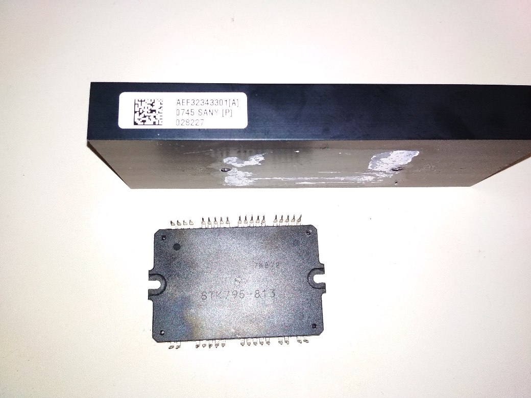

Приветствую!
Прошу поделиться ЛЮБОЙ информацией о внутренней структуре гибридки STK795-813. Например- участки схемы, упоминания в мануалах, опыт вскрытия, замены на аналог, также помогут несложные измерения живого образца.
Особо интересен драйвер полумоста (типа IR2113 или два оптических?), наличие демпферных цепей, цепь коммутации YER.
Знаю, что правильнее заказать новую, но у меня тут всякие блокады, таможни и прочая изоляция. Плюс упоминания на другом форуме о поддельных 813х.
С другой стороны, есть куча IRFP264, драйверов IR2110 и разных Ultra_Fast диодов.
Обещаю в случае успешного изготовления аналога - выложить исходники платы и фото переделки.

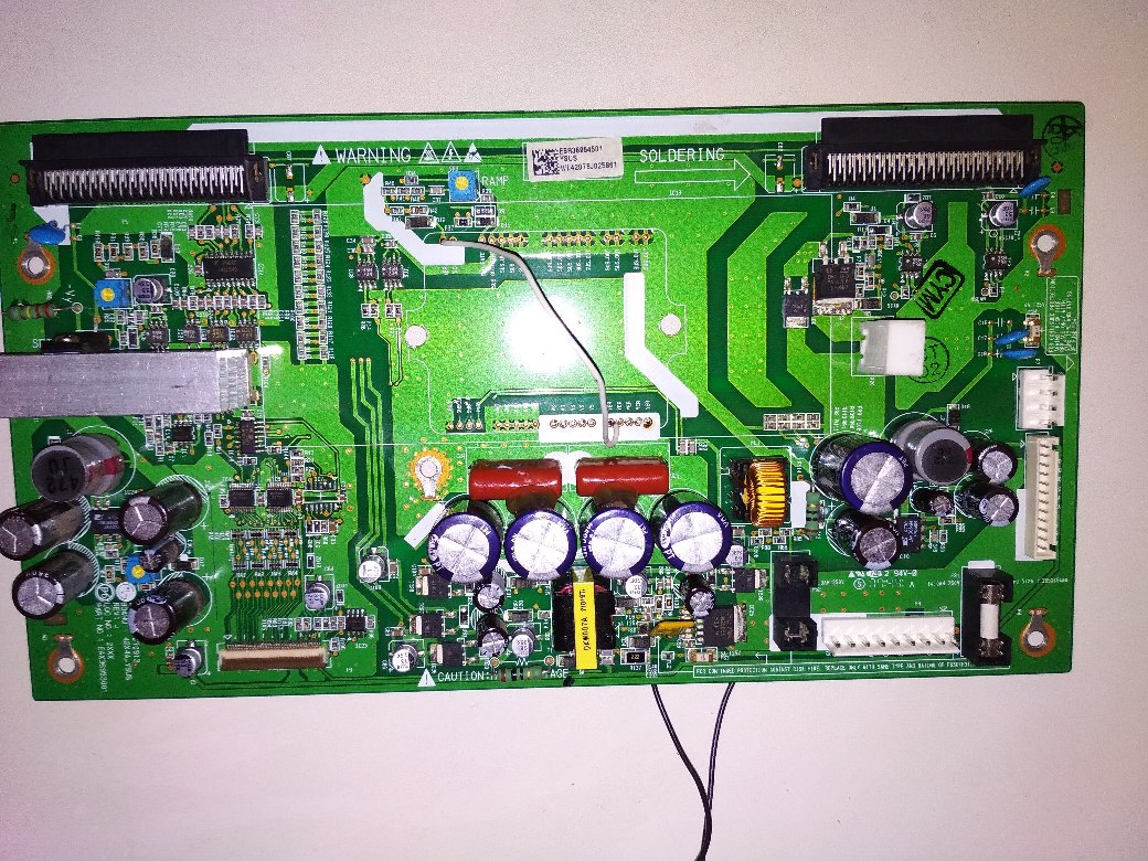

Собственно, сам телевизор достался уже после ремонта - были перепаяны Y и Z гибридки.
ZSUS живой- схему срисовал, гибридку и встроенные преобразователи напряжения проверил от лабораторного БП, затем подкинул в сам аппарат.
в YSUS гибридка пробита между GND, VS и YER (но не SUS_OUT). Полевик YER и диод последовательно со стоком работают, но меня очень смущает почему YER пробит на GND / VS. Как я вижу по разводке- Source этого полевика сидит на SUS_OUT, а Drain через внутренний последовательный диод - уходит на YER. Через что YER звенит на GND / VS? Там должен быть ещё один диод, который превратился в гвоздь? Всё что описано выше измерялось на голой, выпаянной гибридке.
Также на YSUS была пробита логика 74HC00 по каналу, который управлял SUS_UP - КЗ на +5В. Надеюсь, это отголосок первого выгорания и причина второго.
БП проверен отдельно, под нагрузкой - всё ОК. Стабилизатор +15V тоже в порядке - проверено осциллографом и ESR-метром.

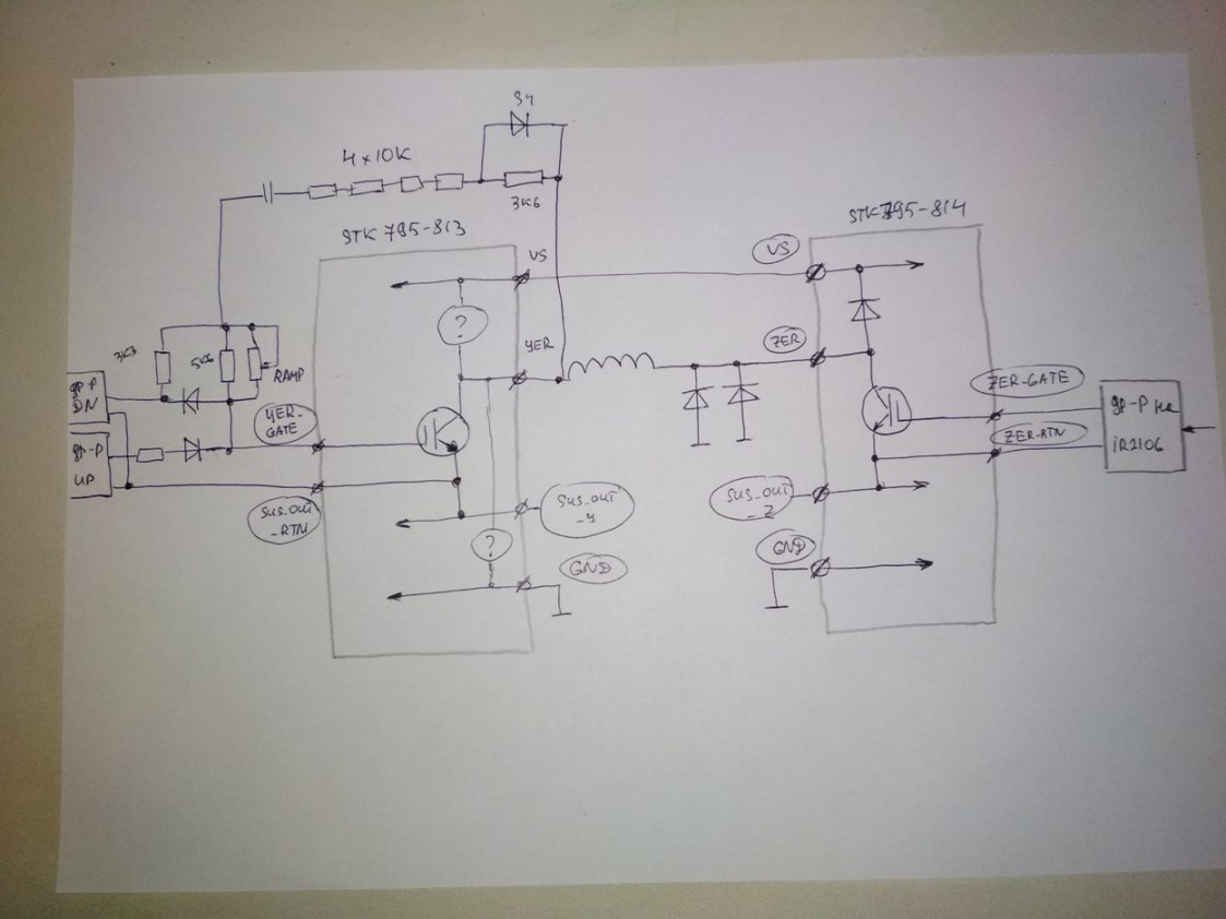

Схему аналога, как он мне представляется- прикрепил.

Разрисовал схему в районе YER и ZER, понял что открытие/закрытие ключа YER осуществляется разными оптодрайверами, ещё и скорость нарастания регулируется.
Кто знает - пожалуйста, исправьте ошибки и расскажите что делают эти цепи?

Собрал по схеме, которую сам предполагал - не запустилось. Посмотрел осциллографом, понял что работать и не может - отрицательный импульс шунтируется диодом нижнего транзистора полумоста.
Перелопатил форумы, понял что не спроста были пробиты именно GND-VS-YER, и что полумост сидит именно на них, качает YER, а не SUS_OUT. А уже между YER и SUS_OUT сидит отдельный транзистор.
Подтверждение нашёл в одной из тем - на фото расковырянной 815й гибридки (прикрепил). Название и расположение выводов совпадает с моей 813й полностью.

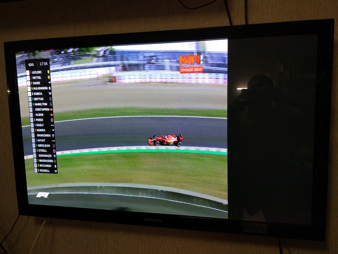

Собрал на макетке из г**на и палок - [ полумост на IR2110 и 2 х IRFP264 ] + [ключ на 2 x IRFP460]. Параллельно транзисторам поставил ультрафасты 20ETF04.
На удивление, ЗАРАБОТАЛО. Но не ок - на тёмном фоне синяя рябь.
VS, VA, -Vy, Vzbias отрегулировал согласно шильдика на матрице - не помогло.
Подстроечником Ramp синяя рябь таки убирается, но не полностью.
Смотрел осциллографом на YER - очень не понравилась просадка в -20V. Это не наводка, щупы стояли на Source и Drain нижнего транзистора полумоста. Как встроенный диод транзистора и внешний 20ETF04 допускают такое прямое смещение - не пойму. Думал что этот выброс из-за сквозняка в -Vzbias. Но нет, на конденсаторах -Vzbias нет и малейших пульсаций.
Смотрел осциллографом на Waveform Y-сканов, но там амплитуда срезана, буду искать щуп 1:100.
Подскажите, пожалуйста, откуда берётся этот отрицательный выброс на YER и является ли он причиной синей ряби? Спасибо!
