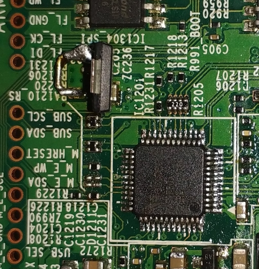

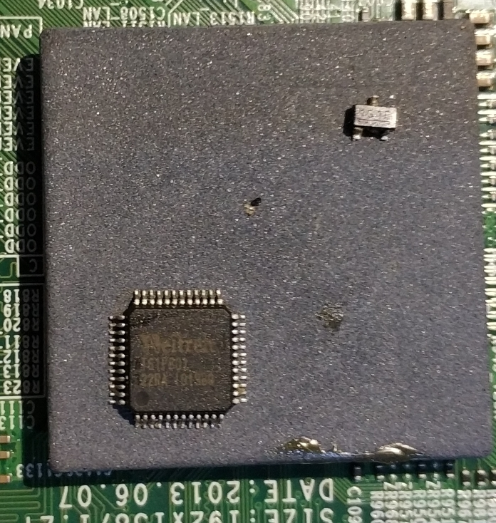

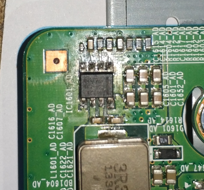

shurikovich, фото покажи. Того стаба, что менялся и велтренда.
shurikovich
Сообщения: 9
Сообщение #11 От 13/03/2020 13:28 цитата
ic1601 стоит 54328 на 5в (это он дырявый менялся до меня, что было родное - не знаю) вроде работает нормально.
старый велтренд (ноги питания у него звонятся накоротко(2 и 3)) и стаб 3,3 (на выходе было 4,8 - 5 в.
и новый вертденд.
ДОБАВЛЕНО 13/03/2020 13:54
сейчас обнаружил плохой контакт шлейфа на джойстик. (возможно по этому светодиод не контачил) при подаче питания он загорается, при нажатии на "вкл", отмаргивает 5 раз и перегружается.., и так по кругу... вобщем склоняюсь к диагнозу - прошивка! (поправьте если не прав).

shurikovich, Так как у тебя нет программатора, дальнейшие беседы просто бессмысленны. Скорее всего нужно перепрошивать и WELTREND и смотреть что в Eeprom-е. Стабилизатор горит из за емкости блока питания.

Edos, с Eeprom-ом вроде проблем не бывает при таком дефекте (судя по подобным темам на форумах) а вот с велтрендом - таки проблема... буду искать человека с программатором...
ДОБАВЛЕНО 13/03/2020 14:10
считаю, тему можно закрыть. Дефект распространенный, с толку сбил раздолбанный разъем на джойстик... Спасибо всем за помощь.
