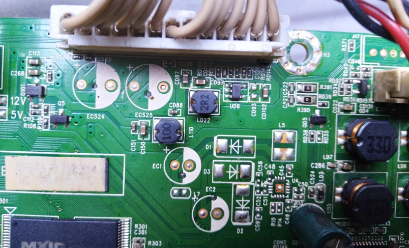

MYSTERY MTV-4031LTA2
Panel: V400HJ6-PE1
Main: MS63082-ZC01-01
проц под радиатором
память MX30LF1G08AA-TI
модуль смарт IP4000-ZC01-01(A)
Проблема в том, что изображение идёт набором картинок, которые меняются примерно 1сек. Звук нормальный.
Подозреваю, что дело в напряжениях, но какие должны быть?
Вот замеры на DC\DC : UD9 1.2V, UD8 3.48V, UD7 1.51V, U101 1.14V (вот это меня смутило, подходит 12V, а выходит только 1.14 )
Что за микросхема U101 (маркировка wc4ed) я не понял, распайка похожа на TRI146 только без диода на выходе.
Телевизор работает также при снятом модуле IP4000-ZC01-01(A). На самом модуле занижено и пульсирует напряжение 3.3v, остальные не знаю какие должны быть, да и измерить весьма не просто (плата перевёрнута). 3.3 занижено, вероятно, что приходит на модуль заниженное напряжение на 1 и 2 ножки разъёма, меньше 3 вольт. Q24 менял.
Вообщем, нет схемы, запутался Надеюсь на вашу помощь.
Спасибо.

| kovan писал: |
Спасибо. |
1. Блин, ну с такими исходными данными, это нужно раскладывать пасьянс...
2. Хотя бы крупные фото узлов DC/DC привел бы? Фотки элементов...
3. Осциллографом напряжения смотрел? Может DC-DC уходят в защиту по току или напряжению из-за дохлых электролитов...
4. А что тебе не нравится? Если на входе DC-DC +12В, а на выходе +1.5В - Это по твоему аномалия?
Если это линейный понижающий - то при большом токе - это беда...
А если это DC-DC понижающий и синхронный преобразователь - то такая большая разница напряжения между входом и выходом - это норма...
Вспомни материнские платки ПК - там, например, проц с напряжением питания менее 1.5В питается от DC-DC через 12В линию с токами более или менее 100А - и ничего... Конечно, там и количество фаз поболее.. но тем не менее... |

kovan
Витькан, Выход не 1.5в, а 1.15в, это и смущает. Это напряжение, похоже, идёт на питание процессора, Не мало?
Если дело не в напряжениях, то значит процессору хана. Забыл написать, телевизор был жутко закопчён, то-ли курят дохера, то- ли кочегарка. Плату промыл у УЗ ванне.
Такое изображение идёт с любого входа. На пульт реагирует с трудом, на кнопки с задержкой. По всему видно, что процессор в тормозе.
На счёт электролитов, то их там нет, только на звук.
На модуль, если он снят, ничего не идёт, а если поставить, то вольтметр показывает 2.33в (должно быть 5в), осциллограф показывает большую пилу 550 Гц 0.1в. |
