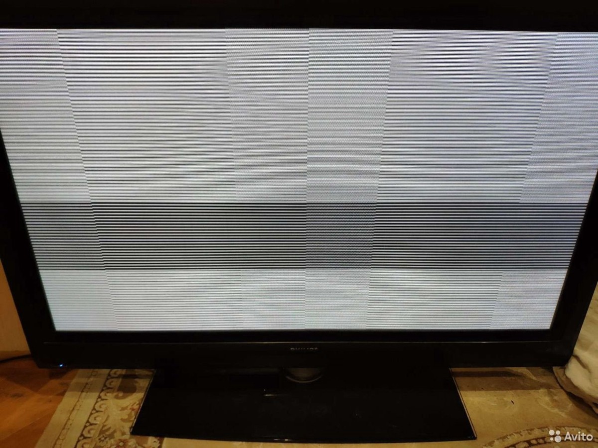

Добрый день, уважаемые профи!
Прошу помощи или хотя бы наводку.

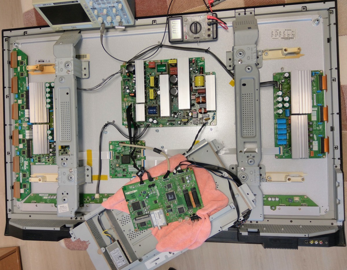

Купил на барахолке такой телек, хочу починить, ранее с плазмами не сталкивался, просто ради интереса этим занимаюсь.
В общем включается-выключается нормально и с пульта и с кнопок, подключал к компу по HDMI -звук есть, изо практически не меняется, но становится чуть темнее.
Модель панели: S50HW-YB02 (S50HW-YD05)
Лоджик: LJ92-01402A
Y майн: LJ92-01399A
Y сканы: LJ92-01400A + LJ92-01401A
X LJ92-01398A
Майн филипса, хз где посмотреть, много цифр, LC7.2E шасси

Пытался отключить майн совсем (как советуют в мануале 2k7 PDP 50in Troubleshooting Ver1.xls) и запустить панель в автономном режиме, установил перемычку на 3-4 на разъеме CN2007 лоджика - ноль реакции, он даже vs_on не дает. Пробовал и вручную vs_on подавать, но изо всё равно нет.
От нечего делать залез в БП, почти все мелкие литы были без esr и емкости - заменил, хз как он без них работал вообще)) большие не ахти, но вроде в норме.
Само-собой это не дало ничего, другого и не ожидал в общем то для порядку больше.
В общем грешу на лоджик, почему он в автоном не включается зараза?

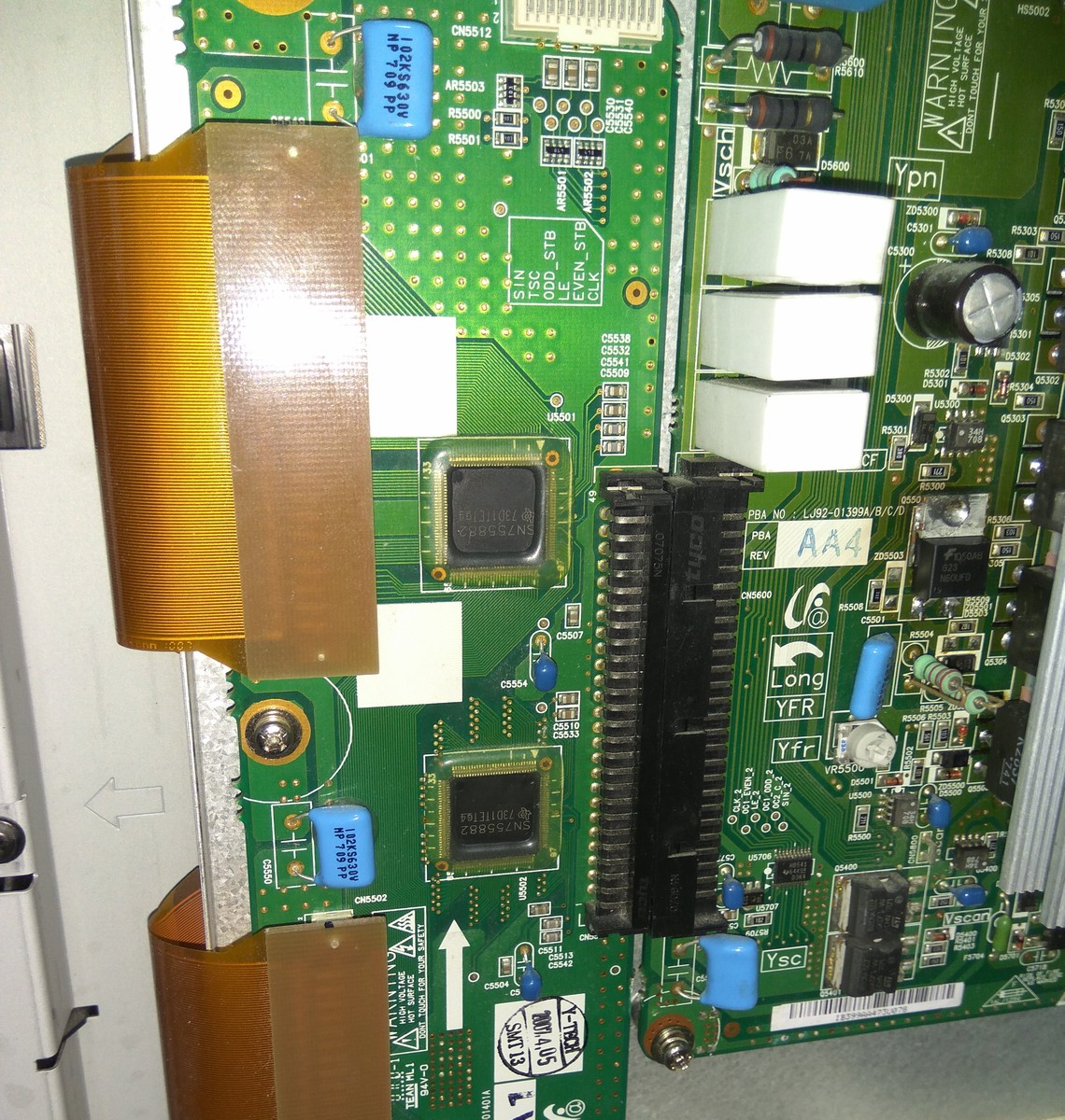

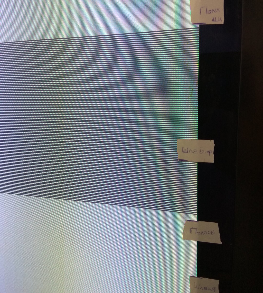

В общем заменил лоджик с донора, телевизор ожил. Заработал и автономный режим с перемычкой и картинка с майна.
Но, остались черные полосы через строку, размером в 1,5 шлейфа, верхней части нижней планки.

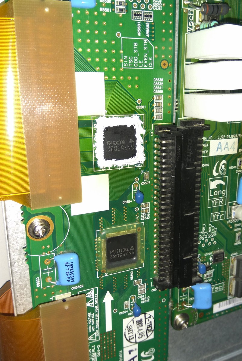

Получается одна из двух микрух скана битая - SN755882, но как опраделить какая? Тупо менять по очереди?
На КЗ проверял, температура одинаковая в районе 40 градусов. Смотрел осцилографом в тестовых точках, меандр есть на обоих, может конечно какие то микро импульсы просмотрел..
Еще вопрос, если пересадить с донора аналог типа AN16389A, будет ли работать в одной планке?

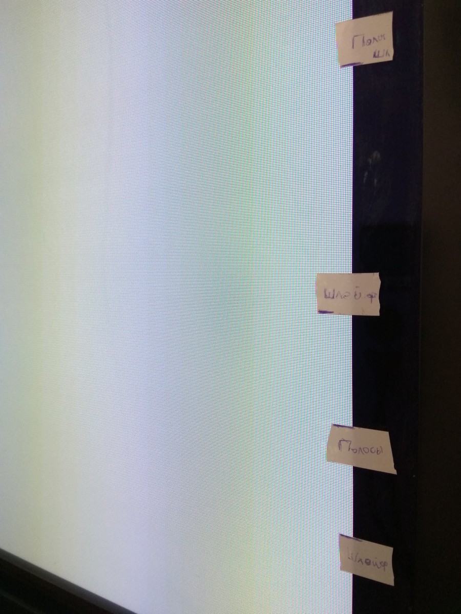

Измерил пирометром температуры драйверов, верхний был где то на 2 градуса был холоднее. Снял полосы на том же месте, значит угадал.
В общем поставил новый SN755882 из магазина, всё заработало!
