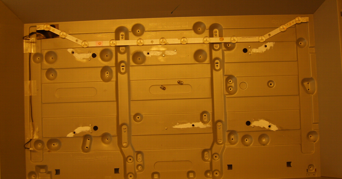

Здравствуйте, уважаемые эксперты. Всех с наступившим новым годом!
ИСТОРИЯ. LED телевизор Samsung UE32H5303AK был куплен в июне 2015 года. Честно служил в среднем по 12 часов в день. В середине 2018 года у телевизора резко упала яркость экрана, а также подсветка стала неравномерной.
ПРОБЛЕМЫ. Вскрытие телевизора показало, что большая часть светодиодов – нерабочие. Штатный драйвер светодиодной подсветки обеспечивает стабилизацию тока на уровне до 450мА при напряжении до 94,6 В (Фиг.2.). В качестве подсветки используются две планки по 12 светодиодов. Подложка у планок алюминиевая. Маркировка светодиодов неизвестна, но видимо используются диоды мощностью по 1,5 Вт (3,2В, 450мА).

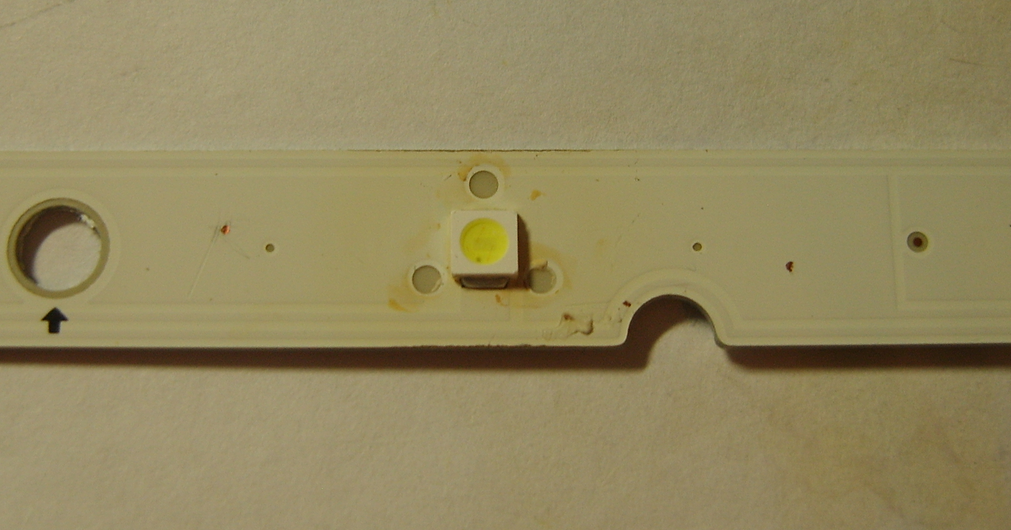

ЧТО СДЕЛАНО. Была произведена замена всех 24 светодиодов (Фиг.1), на светодиоды со следующим наименованием: «Светодиод LED SAMSUNG 3V 350mA (3537) smd» (Фиг.6.). Также был снижен максимальный ток драйвера с 450мА до 260мА, путем замены соответствующего резистора номиналом с 1,6 Ом на 2,7 Ом. Линзы были приклеены при помощи дешевого отечественного эпоксидного клея ЭДП. Пайка светодиодов произведена при помощи фена, пайка производилась снизу, поскольку подложка у светодиодных планок из алюминия. Планки со светодиодами прикреплены к корпусу при помощи винтов, между шлицами винтов и светодиодными планками установлены диэлектрические шайбочки (Фиг.4.). В местах крепления светодиодных планок к корпусу – содержится термопаста.
ВОПРОСЫ.

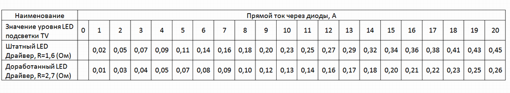

1. Требуется ли дополнительно уменьшить прямой ток через светодиоды (Фиг.7.)?
2. Требуется ли еще какая-то доработка, и какой прогноз по сроку службы?
3. Чем обусловлена неравномерность заливки экрана (Фиг.5.)? Понятно, что линзы припаяны не лучшим образом (Фиг.3.).
Большое спасибо!

| Производитель выпускает технику не для того, чтобы она работала вечно. Можешь сделать ток вообще 30mA и смотреть в полной темноте. По неравномерности свечения сам ответил. |
lenin
Сообщения: 3847
Витькан, Сами задаете вопросы , сами на них отвечаете.
Так нормально, линзы правда криво поставили.
С заменой всех диодов и при соответствующем хорошем контакте планок с корытом работать будет не один год.
Доработка не помешает .
Да и что за флюс такой , некрасивый след оставляет?
Да и чтобы снять легче такие линзы было, сначала феном надо их чуть прогреть , главное не перегреть. |

Весь флюс отмыт... Желтые капли - это эпоксидный клей... к сожалению он нанесет избыточно... на планках между диодами присутствуют капли клея - для оценки уровня полимеризации клея... Может быть это глупо, но не было много времени на ремонт, так как телевизор занимает много места, и нужно было быстро собрать его...
К сожалению, когда снимал линзы - нагревать их, я не догадался, а просто аккуратно поддевал ножом...

Иван Зенин, Да, величина тока была снижена с 450мА до 260мА. Но было интересно мнение экспертов, не является ли значение тока в 260 мА чрезмерным, и вероятный прогноз работы в таком режиме. Со слов lenin, это вроде бы годится, и а при хорошем теплоотводе будет служить достаточно долго!

Коллеги, приветствую. Снова сгорела LED подсветка. А ведь прошел всего 1 год и 8 месяцев.
1. СОСТАВ АППАРАТА.
Model: UE32H5303AKXRU
SMPS: BN44-00768A PSLF780H06A
T-CON: RUNTK 5351TP 0055FV 4CC03T ZA
Tuner: BN40-00287A DNTQ403IL286A
Main: BN94-08066A
FLASH SPI: 25040CLS1P Winbond
Panel: N96-34193A 32H5303SHP 270
2. ДЕФЕКТАЦИЯ LED ПОДСВЕТКИ.
Все как обычно, постепенно начала падать яркость изображения. Диоды «LED SAMSUNG 3V 350mA (3537) smd» работали на токе не более 260мА. Затем ток через диоды был поднят до 300мА (замена токового резистора). Через 2 дня после повышения тока – подсветка погасла. У этих диодов отсутствует стабилитрон.
После вскрытия оборванный диод был зашунтирован, сразу же затем сгорел еще один.

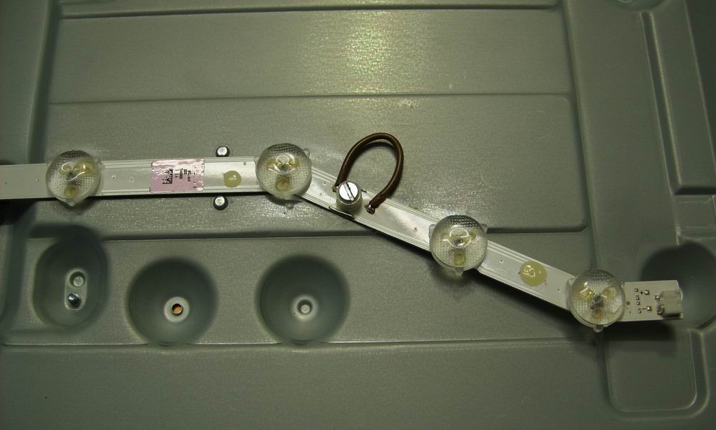

На фиг 1. Пронумерованы диоды (фото взято на уже отремонтированной подсветке). В местах крепления диодных планок (черные отверстия) используется термопаста.
Далее указаны падения напряжения, а также оценка светоотдачи.
Верхняя планка:
01 – 3.15В (удов.), 02 – 3.15В (удов.), 03 – 3.22В (удов.), 04 – 3.28В (удов.), 05 – 3.20В (неудов.), 06 – 3.16В (удов.), 07 – 3.26В (удов.), 08 – 3.22В (удов.), 09 – 3.25В (удов.), 10 – 3.31В (удов.), 11 – 3.18В (удов.), 12 – обрыв.
Нижняя планка:
13 – 3.25В (удов.), 14 – 3.21В (удов.), 15 – 3.22В (удов.), 16 – 3.25В (неудов.), 17 – 3.33В (удов.), 18 – 3.61В (неудов.), 19 – 3.17В (удов.), 20 – 3.32В (удов.), 21 – 3.26В (удов.), 22 – 3.26В (неудов.), 23 – обрыв, 24 – 3.24В (удов.).
Из результатов следует, что оборваны – 12-й и 23-й диоды. С «низким» уровнем светоотдачи – 05, 16, 18, 22 диоды.
Таким образом, большинство диодов, а именно 18 из 24 – полностью работоспособны.
3. ЗАМЕНА ВСЕХ СВЕТОДИОДОВ.
Главным недостатком, использующихся диодов, является отсутствие стабилитрона. Поэтому замена части диодов показалась не целесообразным.
В качестве замены, были выбраны диоды под обозначением: «Светодиод LED LG 3V 2W (3537)», купленные в местном магазине СПБ. В интернете удалось найти их «внешний» аналог – «https://rem-tv.net/mag/4500». Поэтому возникают сомнения, действительно ли купленные диоды являются 2Вт…

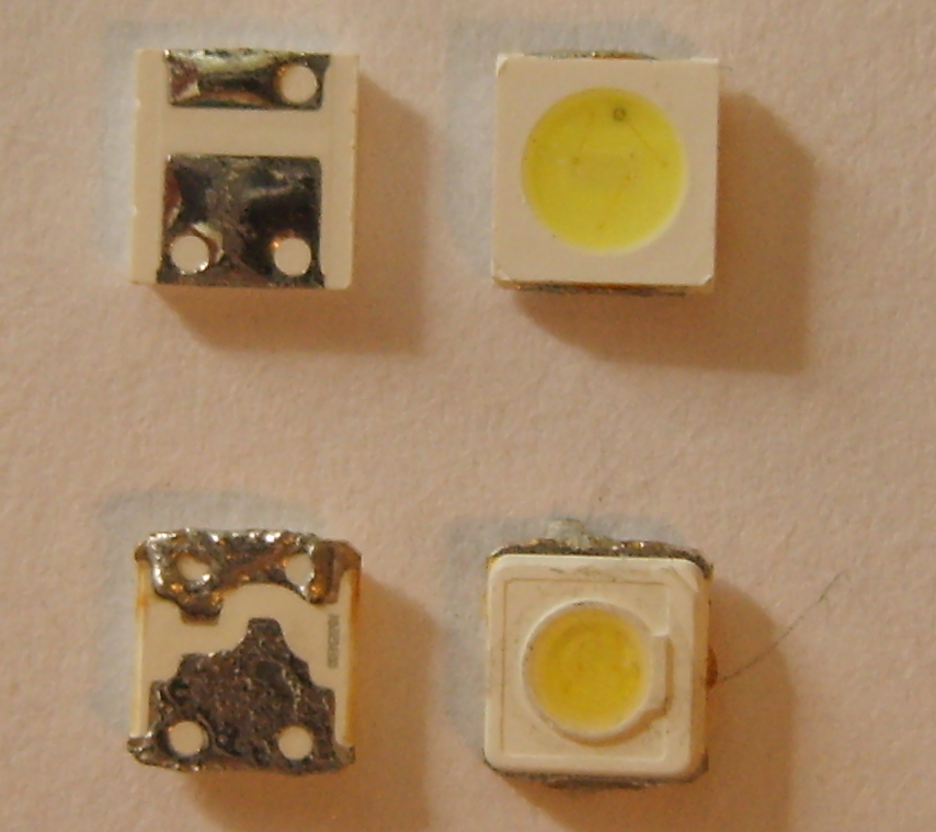

Внешний вид, использующихся диодов, представлен на фиг.2.
У диода «Светодиод LED LG 3V 2W (3537)» отличные площадки под пайку, диод идеально самостоятельно «центрируется» после нижнего подогрева феном (фиг.3).
На сей раз, перед установкой, у каждой линзы были выравнены «ножки», поэтому все 24 линзы «встали» относительно ровно. Поскольку, к сожалению, подсветка не «живет» долго, то было принято решение не заморачиваться с эпоксидным клеем, а использовать обычный суперклей, который представлен на фиг.4.
Перед установкой LED планок, на корыто частично была нанесена термопаста, изображено на фиг.5. Каждая планка была закреплена в трех местах на винты, изображено на фиг.6.
На фиг.1 изображена работа подсветки после замены диодов. На фиг.7. показана работа подсветки без матрицы. Диоды эксплуатируются при прямом токе 290мА. Суммарное падение напряжения составляет 84В.
Существенно пришлось откорректировать настройки баланса белого в сервисном меню телевизора. После замены диодов резко «упал» красный цвет.
Настройки баланса белого:
R gain – было – 121, стало – 190,
G gain – было – 153, стало – 153,
B gain – было – 130, стало – 100.
После корректировки баланса, картинка улучшилась, но все равно, имеется недостаток красного фиг.8, фиг.9, фиг.10.
4. ВОПРОСЫ.
4.1 Согласно проведенной дефектации LED подсветки, ушли в обрыв, а также потеряли свои световые характеристики, диоды которые расположены вблизи местах крепления планок к корыту, то есть в местах с хорошим теплоотводом. Как это объяснить?
4.2 У «новых» диодов «просажен» красный цвет. В настройках ББ красный выкручен практически на максимум. Это такая особенность диодов, что у них красный цвет слабый?
4.3. Как проверить, соответствуют ли диоды «Светодиод LED LG 3V 2W (3537)» указанной мощности 2Вт? На этот счет есть сомнения, дело в том, что при равных условиях (температура и прямой ток), падения напряжения на «старом» и «новом» диодах существенно отличается, например, при токе в 300мА – на «LED SAMSUNG 3V 350mA» - падает 3.12В, а при тех же 300мА на «LED LG 3V 2W» падает уже 3.37В. Получается, что «LED LG 3V 2W» не является 2Вт, поскольку у него большее падением, чем у 1Вт самсунга?
4.4. Является ли применение суперклея оптимальным решением для монтажа оптических линз? Феном нагревал клей до 100С – он не разрушился. Не отвалятся ли линзы раньше времени?
4.5. Каким образом, тогда выбрать оптимальный прямой ток через диоды, чтобы их не «завалить» раньше времени? Сейчас используется ток 290мА.
Спасибо, коллеги!

1. Никак, совпадение.
1. Есть разные оттенки свечения сетодиодов. Хуже всего, имхо, "зеленящие" и слишком "теплые" - по сути заводская отбраковка, которую нам китайцы и впаривают.
2. Что там проверять, обычные UNI диоды 3v 1 Wt. По-моему, даже видно, что один кристалл, в отличие от двухваттных. Да и по падению видно.
3. Нормально, главное не много, чтобы не образовывался белый налет на линзах.
4. Имхо, для одноваттных порядка 200-220 мА. |

1. Получается, что прошлые диоды "Светодиод LED SAMSUNG 3V 350mA (3537) smd" - это есть "Lumens (Samsung) led 3535 (3537) 3V 350mA 1W smd" (https://rem-tv.net/mag/4257) ?
2. На фиг.11 представлено фото двух диодов. Имеет ли значение форма кристалла? Площади вроде бы одинаковые? Имеет ли это значение?
3. Какие диоды наиболее предпочтительны из имеющихся - Lumens или Uni ?
У Lumens 3V, 1W, 100-110 Lm, неудобные площадки под пайку, отсутствие стабилитрона, но зато больший световой поток. Световой поток фиолетовый.
У UNI 3V, 1W, 87-90 Lm, удобные площадки под пайку, присутствует стабилитрон, поэтому подсветка сохранит частичную работоспособность. Световой поток голубой.
4. Возможно ли сформулировать гипотезу о сроке службы этих диодов (Lumens, Uni)? Может быть есть какие-то данные по диодам, что служит дольше? Ведь эта подсветка все равно сгорит... С другой стороны, когда сгорит, тогда я сам выводы и сделаю))) Но интересно ваше мнение...

Если б я так размышлял после каждого ТВ, то носил бы фуражку 70 размера. Диоды сюда лучше родные ставить, не такие стояли? А так при нормальном щадящем токе все будут трудиться. Лишь бы яркости хватало. Диаметр излучателя диода имеет значение, бывает при установке бОльших появляются пятна, ореолы и т.д. Насчет сохранения частичной работоспособности благодаря стабилитронам не заблуждайся. |

iv-9, Спасибо за ссылку. К сожалению точно установить уже нельзя. По электрическим характеристикам - очень похоже, изначально точно стояли на 1.5Вт, поскольку стоковый драйвер держал ток вплоть до 450мА. Еще помню, что на родных диодах со стороны люминофора были, то ли 3, то ли 4 выступающих грани, возможно они центрируют линзу, а также обеспечивают необходимое расстояние. Похожие фотки прилагаю.
