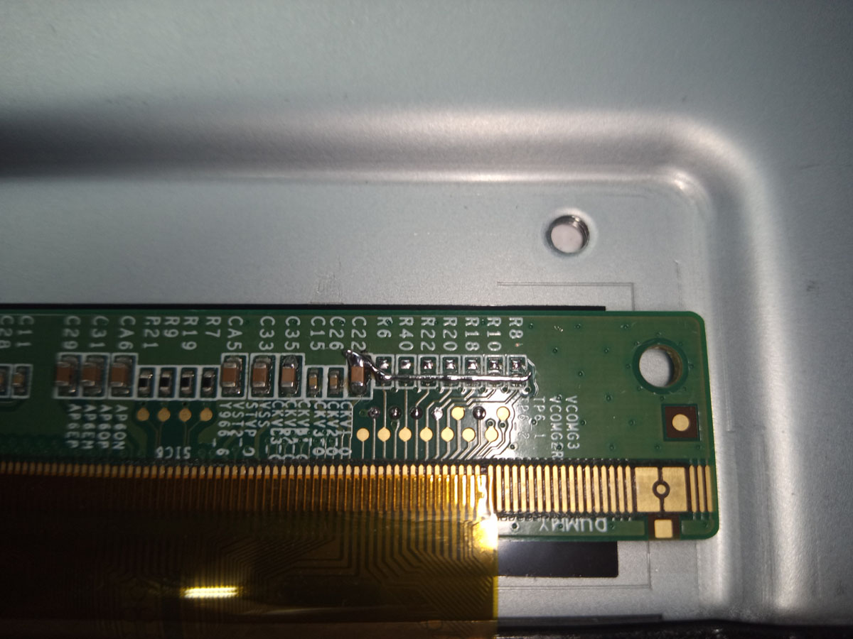

Модель: GRUNDIG 40VLE7230BR
Матрац: LTA400HF24
T-Con: 3DRMB4C4lv0.2
Доброго времени суток.
ТВ с дефектом "двоит изображение".
Если откинуть правый шлейф, картинка одной части экрана в норме.
Было решено поменять плату T-Con, пришла с Китая (без предохранителя по 12v линии, был установлен), проблема
осталась, с обоими платами дефект тот-же.
Может кто сталкивался, подтолкните куда копать? Матрица?

Сообщение #8 От 14/09/2021 15:46 цитата
Убрал на стекле резисторы по сигналам: ckv1-ckv3, ckvb1-ckvb3, stvp. Картинка стала нормальная, но качество мне не нравится, в меню норм., запускаю видео, "межстрочное изо" если приглядываться. И цветопередача не нравится. Попробую резисторы поочередно возвращать и смотреть.

Сообщение #9 От 14/09/2021 16:21 цитата
Andrey Regner писал:
Теперь соедини отсоединённые концы ( со стороны стекла ) в кучу и посади на землю.

Сообщение #10 От 15/09/2021 12:41 цитата
Спасибо большое Борису. ТВ отремонтирован, стоит на прогоне. Выявил неисправный канал ckv2-ckvb-2, снял с него резюки. Решил сначала отдельно этот канал на землю посадить, ставить-убирать stvp, картинка стала хуже (больше полос добавилось).
Сделал как Вы сказали, все семь площадок на землю, изо лучше (конечно если сильно приглядываться, на белом фоне заметны линии, но не критично).
Заодно думаю сразу ток на светодиоды чуть занизить, уже таких 3 модели были на замене стрингов.
Удачных ремонтов.
