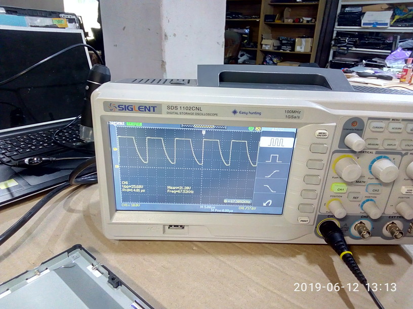

Доброго всем времени суток. Столкнулся с ремонтом тв lg 39ln540v-za,
состав:
панель HC390DUN-VCFP1-11XX ,
майн EAX64891306 (1.1),
ткон - V390HJ1-CE1,
бп - LGP3739-13PL1
Тв поступил с диагнозом - нет изображения, подсветка есть. На тконе было кз по линиям v1v2 и vd33v (1.2в и 3,3в), по остальным контрольным точкам подозрительно низкого сопротивления не обнаружил. Нашел ткон, поставщик уверил, что проверил перед отсылкой, поставил - полосы (видео 1), на всяк случай поставил память с родного - ничего не изменилось, напряжения на планках присутствуют: vgh-26v, vgl--8v,vdd-3.3v,гамма, vcm_tft,vcm_cf-8v,ckv-1.85v,stv,stvr-какие-то миливольты. Разобрал матрицу, нигде ничего подозрительного вообще не обнаружил, имеются три боковых уха nt39567h-c5251a, имеется фото с азиатских сайтов с распиновкой, но на этом фото планки другие и название сигналов немного другие. Может кто сталкивался с ремонтом этой панели или есть распиновка уха приминительно к данной планке v390hk1-xls5 ? Не хотелось бы действовать методом втыка, а если действовать то с каких сигналов начинать? Заранее благодарен за любую помощь. Все фото и видео по ссылке https://yadi.sk/d/Fag871t1Bo4g8w

Сомневаюсь я что поставщику было на чем его проверять , на ckv и stv импульсы то есть с большим размахом ?

Feuerbard, импульсы есть но размах малый даже с откинутыми планками, меандр размах пару вольт, вчера мерил но щас соберу еще раз перемеряю

размах мал, да и с vgh меандр или это норм?

Мне такое встречалось на 24 матрасе этого же производителя - там такой размах это норма

СергейШа2406, проблему не решил, проблема заключалась в обрыве многих проводников на ухо или отвал самого уха, ни одна контрольная точка не звонилась с планкой

Откуда эти осциллограммы?
Размах по тестру примерно (VGH+VGL)/2 если тупо тестером мерить.
