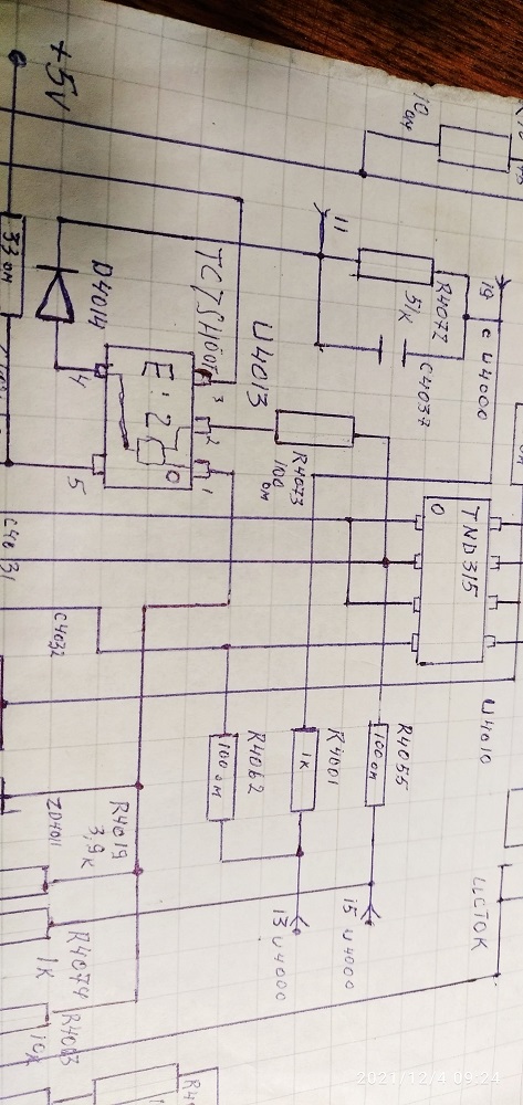

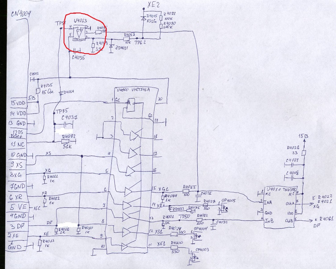

Проблема в модуле LJ41-09478A, классика -три пробитых полевика RJP30H1 и TND315 плюс замена лоджика и снова пробой RJP30H1 хотя на рабочем столе X-b LJ41-09478A запитал от +5 и +15 вольт и отследил прохождение сигнала до затворов транзисторов. Под подозрением сейчас U4013 по схеме включения как оптопара. В разборке ничего подобного не нашел. Прилагаю фото схемы, схему нашел на просторах инета- (отдельное спасибо человеку, кто нарисовал эту схему с платы). Прошу помощи опознать элемент U4013 на X-b LJ41-09478A.

Нарисован операционный усилитель,а не оптопара...

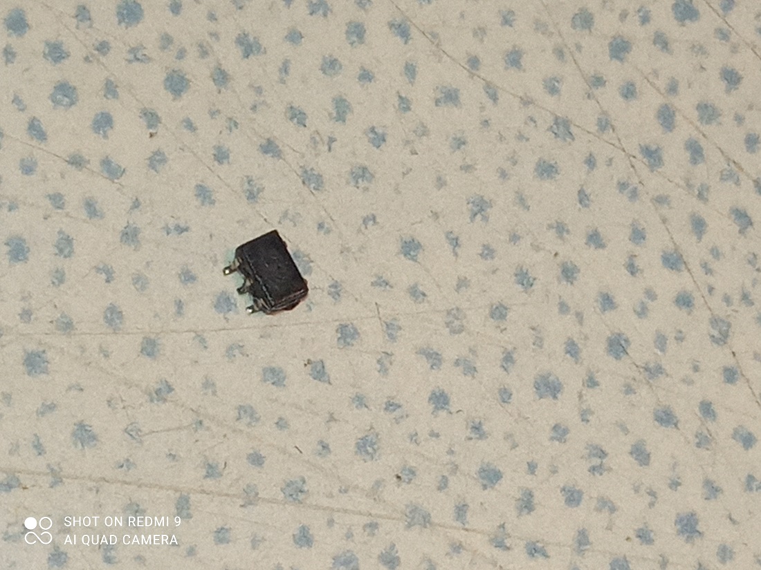

Посмотри.
  TC7SH00FU_datasheet_en_20170516-1132452.pdf  126.63 КБ  Скачано: 294 раз(а)
  IMG_20211204_092440.jpg  168.47 КБ  Скачано: 424 раз(а)

vornst, спасибо!

Тему пожалуй можно закрыть. Отчет о проделанной работе, нашел Б/У с разборки X-b LJ41-09478A не рабочую. По силовой части все полупроводники- оптроны, полевые транзисторы(полевые все с одной партии закупки) перепаял со своей на приобретенную и все заработало. Далее, уже толи спортивный интерес, толи упорство, решил разобраться, в чем все таки проблема... И вот лежит у меня на столе две платы, рабочая и не рабочая, все перепроверено не однократно, и прозвонкой и запиткой двумя напряжениями. Притом где резисторами, где перемычками собирал схему так, чтоб каждый управляющий сигнал проследить до затвора транзистора. Непропаи и микротрещены исключены, осталось еще проверить дросселя и конденсаторы(на предмет обрыва) мелкие сток-исток. При положительном результате объязательно отпишусь, клиент уехал, ТВ заберет через неделю.
