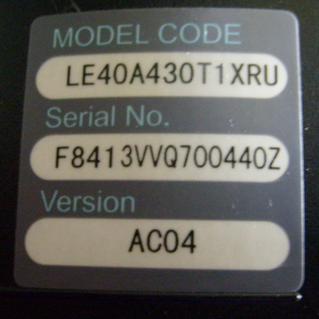

ТВ Samsung LE40A430T1,состав:
main - BN41-00982A
питатель - BN44-00197B
инвертор - 4H.V2358.061/G
панель -T400XW01 V5 8BIT
Все питания в норме,ни пульсаций,ни просадок нету.
Притащили говорят не показывает,из опроса выяснилось что первоначально появилась чёрная полоса слева шир.10-15см. Утащили в АСЦ (есть тут у нас один "смешной" центр) Там посмотрели - сказали "кирдык,запчастей нету!" .
А потом началось смешное:когда включили он вообще не показывает,а слева вместо чёрной полосы белая!!!
Когда открыл,сразу полез к T-CONу (T400XW01 V5) ,и не ошибся.DC-DC конвертор застрелился,дорожки погоревши - лапы поотвалившись.
И прогорел он так что не могу прочитать его название чтоб сделать анализ дальнейших (и возможных) повреждений.
Вопрос к сообществу:подскажите пожалуйста название этого конвертора чтоб скачать даташит и покумекать с ним.
И ещё:если кому нибудь попадалась такая неисправность.Имеет ли смысл замена всего T-CONа,или отдельно конвертора???Могло ли само стекло пострадать???
Фотки прилагаю смотрите сами
Модель телика
