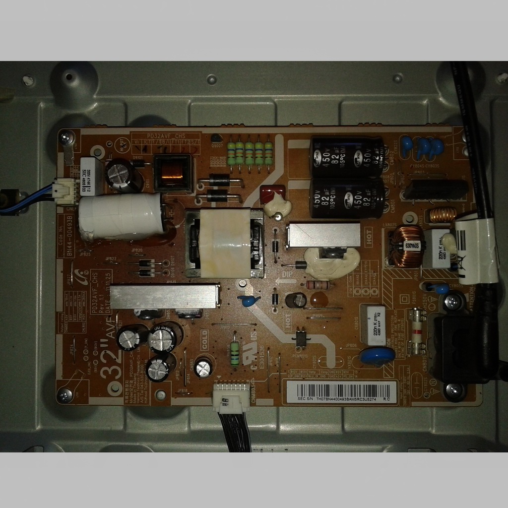

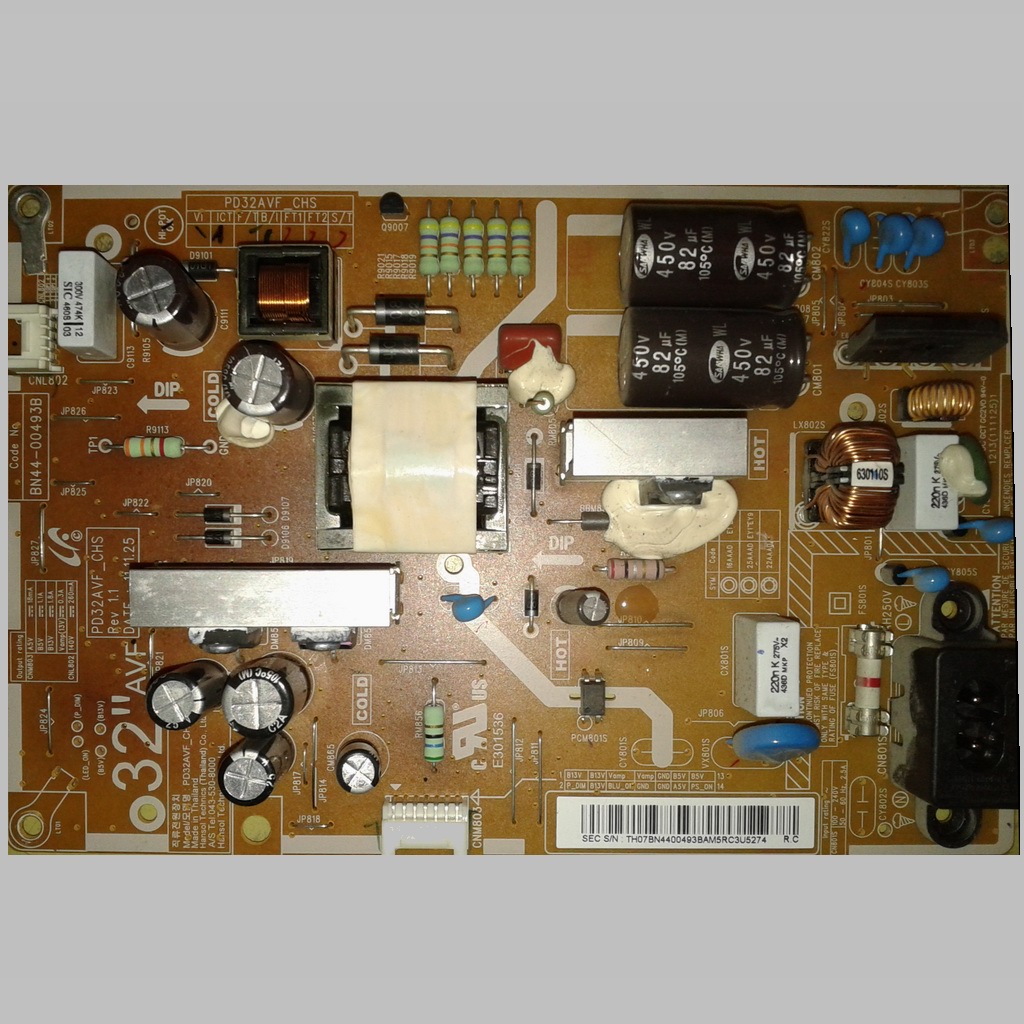

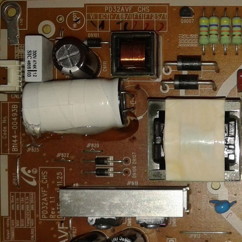

Коллеги, здравствуйте! Возникла потребность восстановить работоспособность телевизора, который со слов хороших знакомых, внезапно перестал отображать картинку. Бюджет нулевой, измерительное оборудование отсутствует, имеется советский паяльник 25Вт, канифоль, припой, отвертка, плата-донор, лампы накаливания...
Состав телевизора достаточно хорошо известен.
Поэтому, укажу данные узлов, с которыми работал:
Блок питания: BN44-00493B;

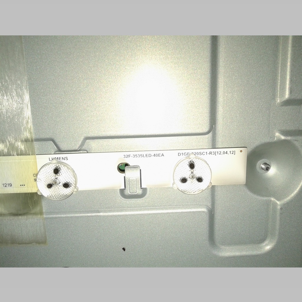

Светодиодная подсветка: Lumens 32F-3535-LED-40EA D1GE-320SC1-R3[12, 04, 12] (четыре планки по 10 светодиодов, итого 40 диодов).
Диагностика устройства.
Есть запуск ТВ, звук присутствует, есть адекватная реакция на управление от дистанционного пульта. При "просвечивании" матрицы ярким фонарем - заметно изображение... То есть причина, либо в подсветке, либо в драйвере, либо и то и другое...
Возможные причины:
- обрыв в светодиодной подсветке,
- завышенное падение напряжения на подсветке (если драйвер повышающего типа),
- пробой микросхемы драйвера и/или силового транзисторного ключа,
- уход драйвера в защиту, связанный с проблемами на "нагрузке", "питании", "обвязке".

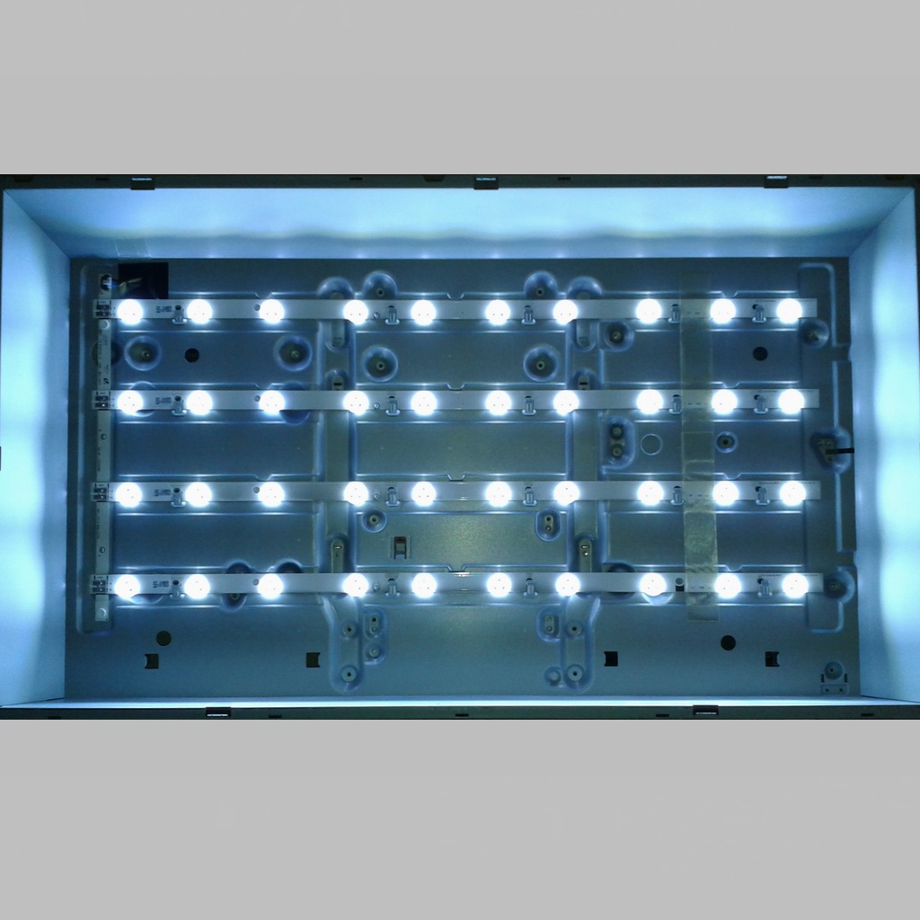

Анализ состояния светодиодной подстветки ТВ.
После снятия матрицы, и при запуске ТВ видно, что ВСЕ светодиоды кратковременно очень слабо "тлеют" и гаснут. На основании чего, можно сделать вывод, что диоды не оборваны. Но запуск подсветки отсутствует, возможно дело в завышенном падении напряжения. Дополнительно на выходе драйвера, поочередно устанавливаются лампы накаливания 220В на 60Вт и 150Вт. При этом, лампы накаливания никак не реагируют. То есть спирали холодные... Возникает вывод, что, видимо, проблемы в драйвере...

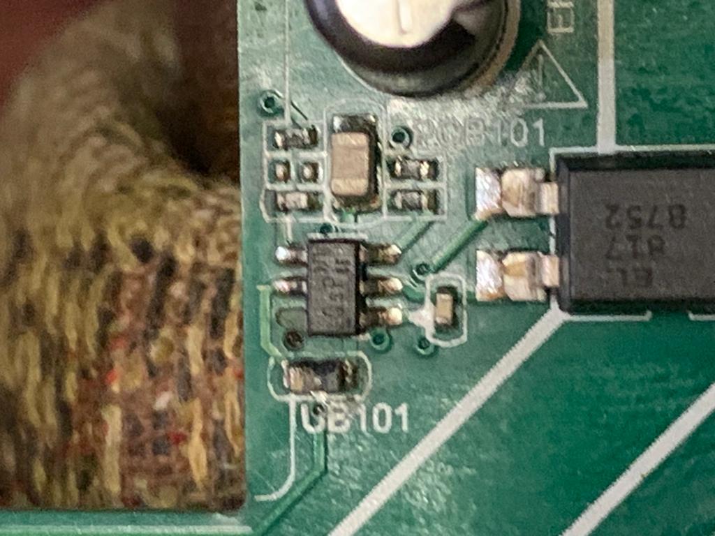

Анализ состояния драйвера для светодиодной подсветки ТВ.

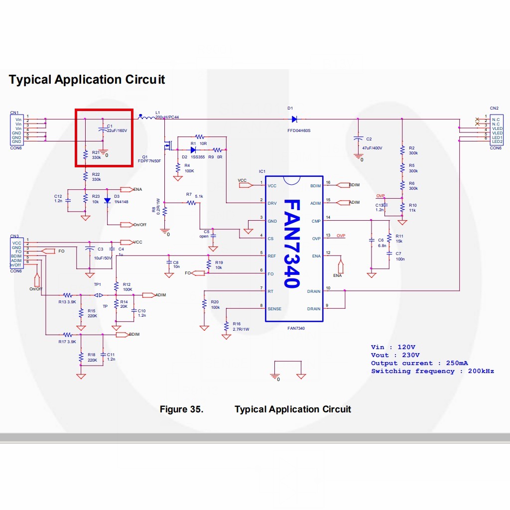

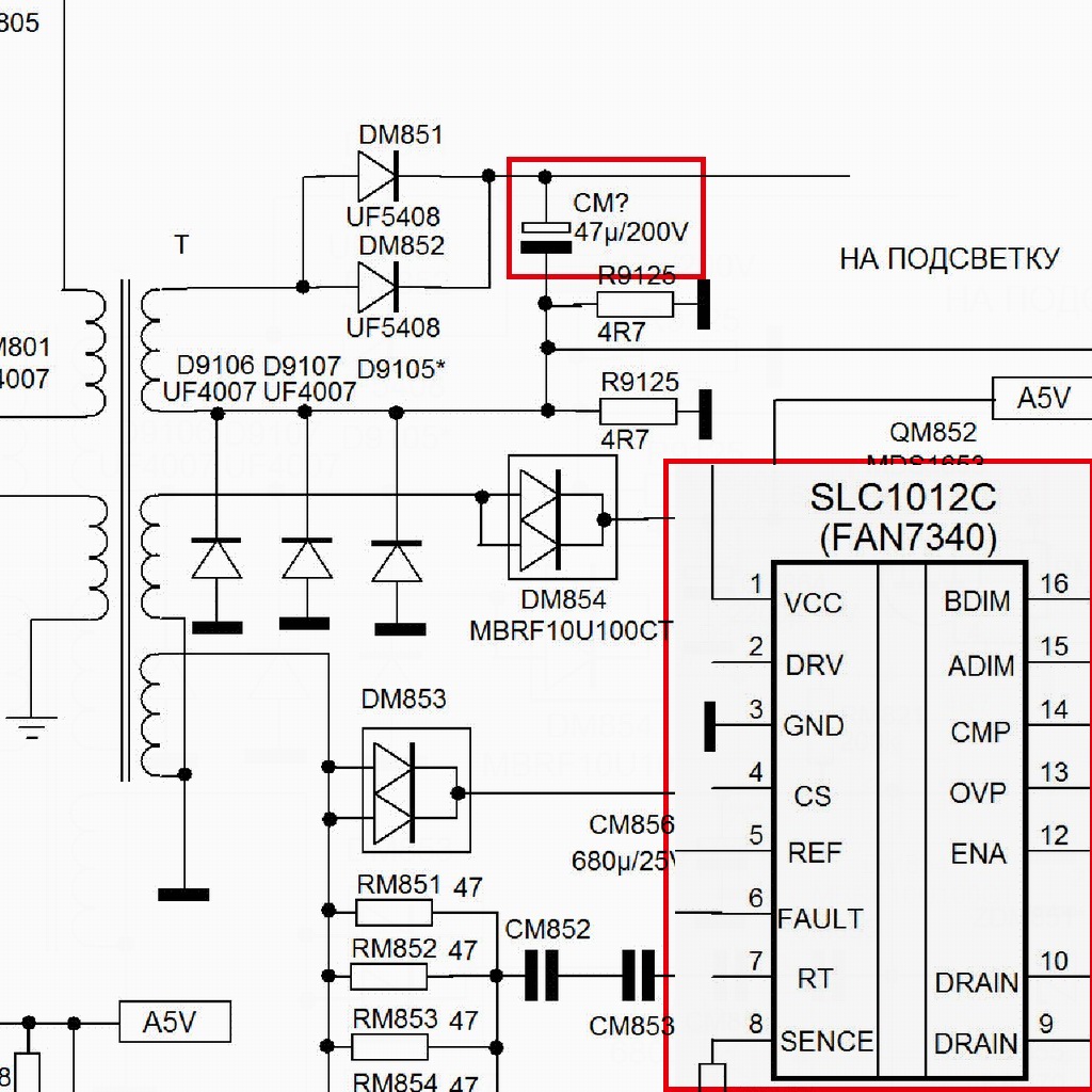

Согласно фрагменту принципиальной схемы на "BN44-00493B", а также маркировке электронных компонентов следует, что в качестве микросхемы драйвера используется "FAN7340", которая, по сути, представляет из себя повышающий преобразователь напряжения.
Известно, что при работе импульсных преобразователей напряжения, необходимо обращать внимание на состояние электролитический конденсаторов, как на входе так и на выходе преобразователя напряжения.
Если изношены электролиты, то для повышающего преобразователя, на входе будут высокочастотные просадки напряжения, а на выходе будут высокочастотные перенапряжения, из-за которых драйвер может уходить в защиту.
Для проверки версии об изношенных электролитах на входе или выходе драйвера, параллельно существующим электролитам, по очереди был подпаян электролитический конденсатор 100uFx400V от платы-донора "715g1899-1-hp".
После того, как конденсатор (47uFx200V) на входе драйвера был зашунтирован дополнительным - подсветка запустилась... Фотки приложены...
Вопрос.
1. На входе драйвера "FAN7340" стоял электролитический конденсатор 47uFx200V. Вместо него был установлен конденсатор 100uFx450V (обернут изолентой, так как повреждена "обертка"). Насколько такая замена является допустимой?
2. Не приведет ли превышение емкости в 2 раза к выходу из строя каких-либо других элементов?
Спасибо! С уважением!

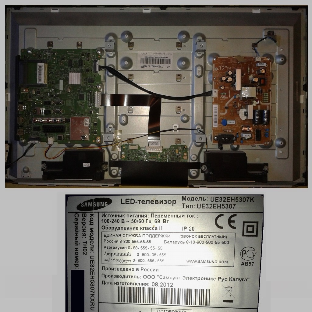

Рисунок 1 - Шильдик телевизора, и фото без крышки корпуса,
Рисунок 2 - Светодиодная линейка Lumens,
Рисунок 3 - Блок питания BN44-00493B,
Рисунок 4 - Блок питания после ремонта,

Рисунок 6 - Светодиодная подсветка в рабочем режиме,

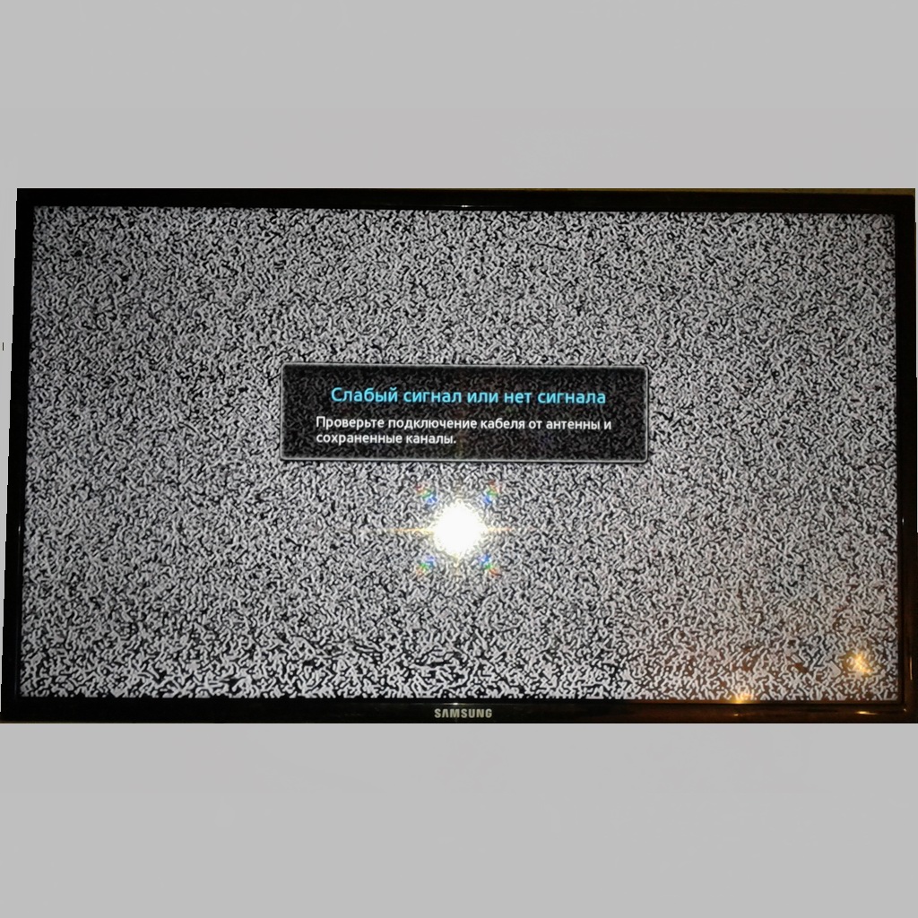

Рисунок 7 - Тестовый запуск ТВ,
Рисунок 8 - Работа ТВ при приеме цифрового ТВ,
Рисунок 9 - Фрагмент схемы блока питания,
Рисунок 10 - Типовая схема подключения "FAN7340".

Витькан, я в шоке, ты же вроде грамотный специалист. О чем все эти слова? О том, что надо подсветку поменять? Глобально. Справишься или помощь зала нужна?

bumbox1974 писал:
Слова как раз о том, что подсветка все-таки рабочая и проблема с драйвером... А подробно написано, чтобы не было "базовых" вопросов...

То, что она "равномерно тлеет" - не означает, что она рабочая. Замени планки на НОВЫЕ, тогда и напрягайся.
Витькан
Сообщения: 610
Сообщение #5 От 15/12/2022 19:18 цитата
bumbox1974 писал:
Планки все еще рабочие... Дело было в драйвере. Он уходил в защиту, но не по выходу, а по входу... Неисправность я устранил. А в конце первого поста вопросы, насколько это корректно было сделано...

Может проблема в том, что планки подсветки "еще работали" и им помогли "не валить драйвер в защиту"? А может не надо было городить огород и просто заменить изношенные планки на новые? Ну хозяин - барин. Мы же академии закончили -мы не ищем легких путей.
1. Если бы планки были "дохлые", то стабильно бы срабатывала защита OVP.
2. К сожалению нормальной схемы на БП не нашел. Поэтому можно предположить, что либо срабатывала защита по току для ноги CS, либо же не поступало нужное напряжение с делителя для сигнала Enable, если он конечно был связан с "высоким" напряжением, которое повышается... Замена кондера по входу решила проблему...
bumbox1974 писал:
Этот ремонт с нулевым бюджетом. Вначале написано. Даже кондер от донора пошел... А новые планки можно поставить, и снова сидеть гадать в чем дело... В драйвере или новых планках...

Какой-то опус ни о чем. Про этот конденсатор разве что школьники не знают. Работать будет, замена нормальная, с запасом. Повезло, что стабилизатор 3V3 на майне с велтрендом выжили, тогда бы в бюджет не вложился. А сама подсветка в них довольно надежная, можно было процентов на 30 датчик токовый увеличить.
Вывод из ремонта - надо иметь ESR-метр, тогда ремонт длился бы меньше, чем открыть-закрыть крышку. Хотя в этом шасси при такой поломке данный конденсатор меняется вслепую.

Значительное количество букв в первом посте, связано с полным отсутствием измерительного оборудования. Конечно, можно было уложиться в два предложения, но тогда тема бы не соответствовала, хотя бы частично, требованиям по оформлению публикаций.
iv-9 писал:
Оказывается, про него не все знают... Хорошо, спасибо за подтверждение о допустимости замены компонента.
iv-9 писал:
Полной схемы на БП не нашел. Но даже по ней понятно, что выпрямленное напряжение с "высоковольтной" вторичной обмотки предназначено для работы повышающего узла драйвера подсветки.
iv-9 писал:
Согласен, что нужно оборудование. Но в этом случае, большая часть времени ушла на монтаж/демонтаж матрицы с целью выявления работоспособности подсветки.

Витькан писал:
iv-9 писал:
Мало Вы сталкивались с линейкой EH. Поэтому не в курсе, к чему иногда приводит дефект данного конденсатора. Насколько помню, в этой линейке есть какая-то связь драйвера подсветки с обратной связью БП и оптопарой. Не один Велтренд улетел. Правда в основном в 40" попадалось.

Обычный стёб... Судя по времени. Там только для написания этого сочинения нужны часы... А что касаемо планок, то они на 32-х можно сказать вообще неубиваемые. На 40EH5... встречал сгоревшие светодиоды на теликах с кафе и прочих заведений (где сутками не выключаются).
Понял Вас, спасибо за инфу!

Почему стёб? Полностью разобрал соседский телек... Без чего можно было обойтись... Вместо электролита 47uFx200V влепил гигантскую банку 100uFx450V, так как ничего нет... Все работает... Но возникали сомнения, не загнется ли телек в ускоренном режиме из-за такого ремонта...
По-поводу текста - все быстро пишется, так был описан существующий порядок действий. А вот с рисунками, пришлось помучится, так как до сих пор действует ограничение по разрешению (1200x1200 max).
qazedcwsx писал:
Хорошо бы чтобы послужили. Но яркость у отдельных диодов существенно различалась.

Не, часов не надо, вы наверно очень медленно печатаете. Максимум пол часа на текст, и то это не очень спеша, и минут 10 на подготовку фоток...
Витькан писал:
А почему он должен??? Этот конденсатор - просто фильтр же...
