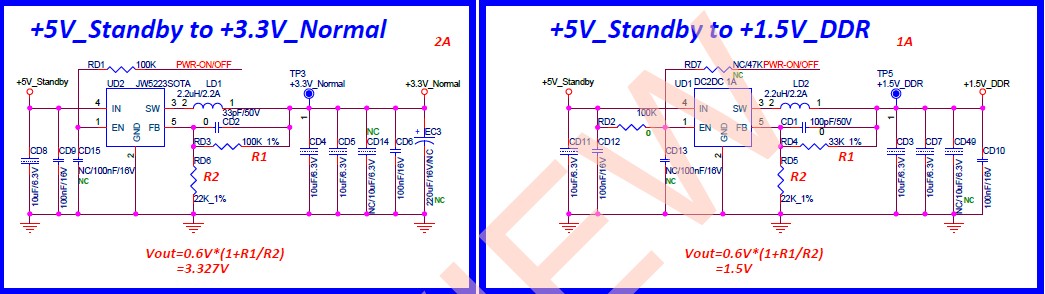

Шасси CV351M-B42. Нашел сгоревший стабилизатор UD4. Также по выходу этого стаба есть КЗ. керамику поднял - проверил, а дальше затрудняюсь найти, куда идет питание. Помогите со схемой или частью ее, чтоб понять куда идет питание и опознать элемент UD4, так как он выгорел полностью и прочитать название ене удасться.

master_tv, Примерь...
  08-01-2022 213839.jpg  93.24 КБ  Скачано: 418 раз(а)

В общем подал 1,8В - ток 1,2А, слегка греется проц

master_tv, Почему не 1,5 В ?

semvictor, начинал с 1В. Ток 0.9А
