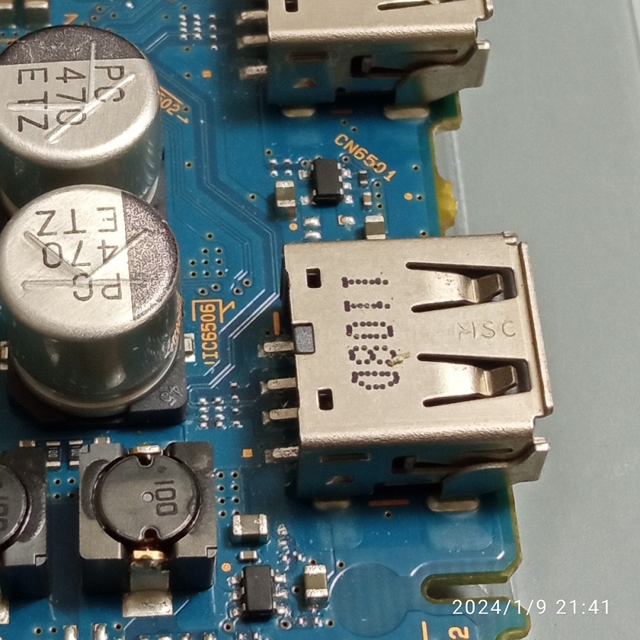

Всех с наступившим и пожеланием здоровья! Суть: Материнская плата 1-889-202-13, тюнер 1-889-203-22,инвертор 14STM320AD-4S01,матрица T320HVF04.0 Вообще без признаков жизни. Напряжения на разьеме CN9101 в наличии,материнка живет своей потаённой жизнью, судя по теплу её корпуса.Определил, что на одном USB отсутствует +5вольт, хотя к детали (микросхеме) под маркировкой L94435 это напряжение подходит, так же есть и 3,3вольта. На соседнем USB +5 вольт есть, но там деталь с маркировкой K24436.Проверял на материнке 1-889-202-12, с аналогичными деталями, +5 вольт в дежурном режиме на двух USB, как положено.Может плата в защите из-за проблемы с L9.....? Даташит не нашел,искал в двух браузерах, в SMD маркировках с подобными выводами не нашел. Подскажите, кто сталкивался, что это за детали:L9.... и K2.... Добавлю,предохранители проверены не раз, целые...
У нижнего USB -L 9 c6 ножками, у верхнего - К2 с 5 ножками.

Soho, судя по расположению в районе разъёмов USB, это вероятно DC/DC-преобразователи для этих входов. Первый вероятно управляемый. Вряд ли они являются причиной. Скорее это следствие.

какие измерения что опровергли? Сравниваешь труп с условно рабочим модулем.
Выходы обеих преобразователей используются для USB
- IC6503 sot23-5 с маркировкой L9 (вероятно из серии R1121N от Ricoh Co., Ltd, к примеру R1121N501A)
- IC6502 sot23-5 с маркировкой K2 (вероятно из серии RT9167 или EM5203)
ни то, ни другое не может быть причиной дефекта. В конце концов платы у тебя под рукой и можешь махнуть с одной на другую.

ну я имел ввиду не платы махнуть местами, а DC/DC-преобразователи. Но, уверен, это никак не прибавило бы конструктива в ремонте.
По "оживлению" родного, как показывает практика, перспективы безрадостные, если не сказать совсем мрачные. Проще искать модуль на замену.
