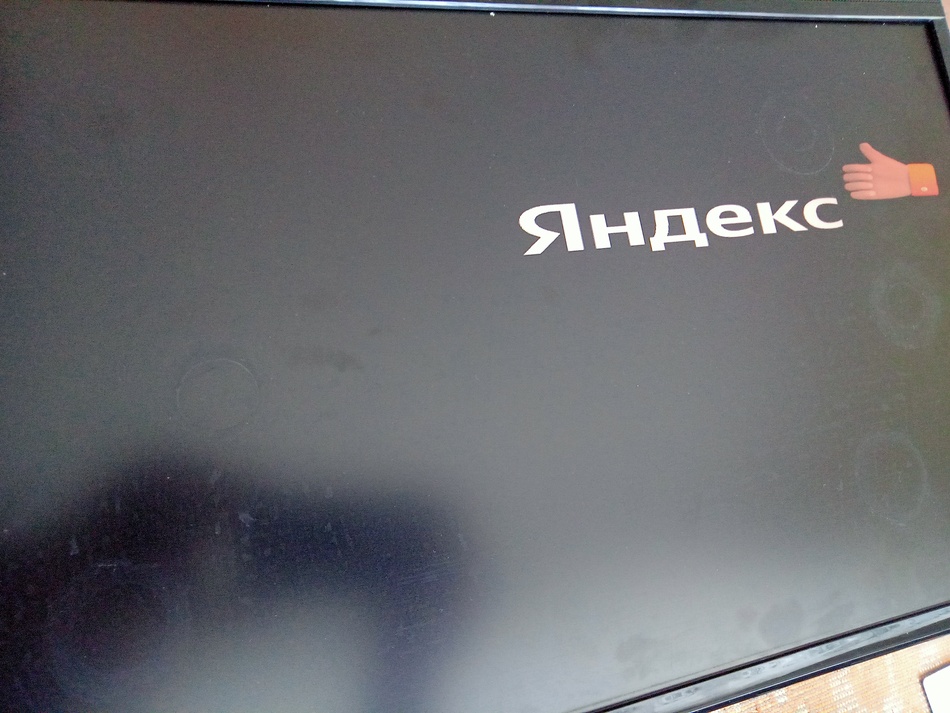

Телевизор DEXP H24G8100C
Материнка CV6681-K24
Матрица C240Y19-5C
Плата матрицы PT236AT02-1 ver. 2 3
Разбита матрица , поставил заведомо исправную матрицу(что было) V236H1-L06 rev. C1 , M236H1-L01-X+C- плата матрицы. Изображение в негативе, смещено в лево и с заворотом. Перепрошивки не дали результатов. С другими мамками эта матрица работает прекрасно. В сервис не пускает, ос Салют ТВ. Каналы и битность одинаковы в матрицах, разбитая матрица была 12 вольтовая, а эта 5. Можно ли подружить новую матрицу с мамкой?

Загрузил еще одну прошивку с ос Яндекс, тута негатива нет, но изо опять же с заворотом и смещено и к тому же вверх ногами, если в мирор перевернуть изо, то уже сервисное меню уходит за пределы экрана, значит сначало надо размеры выставить в норме, а как , не знаю, счас выложу фото сервисного меню , может кто подскажет.
  IMG20260316133420 (1).jpg  126.84 КБ  Скачано: 132 раз(а)

LVDS разъёмы на матрицах сравни.

Ставлю кабель 2канала 8 бит, с другими полосит и изо нет.

...дали - потому сейчас у тебя в СМ установлена FHD-шная матрица HF236WHB-F20 и , следовательно ,
audi писал:

Какое решение, мамку другую или матрицу, матрица отпадает, мамки есть токо пилить придется.

И ещё вопросик, если я прошью панель матрицы прошивкой от разбитой матрицы?

Сообщение #8 От 17/03/2026 12:08 цитата
audi писал:
Да ХеЗ...
Состав T-CONов наверняка разный.

Сообщение #9 От 17/03/2026 13:59 цитата
audi писал:
Какое решение
сделать Hartens https://files.dimm74.ru/index.php/s/mGqLMWxiaqDsGDF?opendetails=

Сообщение #10 От 17/03/2026 15:23 цитата
Скачал прошил, изо в негативе, ещё и пульты не видит.

Формат lvds по 9 pin разъёма - высокий/низкий уровень . С пультом сложнее

Я опять перепрошил , тута есть см и пульт работает, может что то наковыряю в см.В этой проще ТВ работает полноценно, токо картинка за пределами.

Сообщение #14 От 17/03/2026 18:03 цитата
verniy68 писал:
ошибся , это на предыдущей HD-матрице. Ты сейчас установил FHD-матрицу.
Спешишь зря...
Можно было сделать сброс через СМ , подключив мышь в usb-port , и , при начальных настройках , согласовать родной пульт

Сообщение #16 От 18/03/2026 07:52 цитата
В СМ не войти, пульты не видит, токо кнопка вкл и выкл.

На выключенном из розетки ТВ зажим кнопку "сеть" и , удерживая её , воткни вилку шнура питания в розетку. Должен произойти сброс. После сброса появится экран первоначальной установки. Во время настройки появится предложение сопряжения пульта с ТВ.(( ...подключи к ТВ клавиатуру/мышь если сразу не будет работать пульт

Сброса нет, по новой грузится.

Все заканчиваю мозг конапатить себе и другим, решил ставить другую мамку. Спасибо всем откликнувшимся. Если кому надо эта мамка могу передать .
