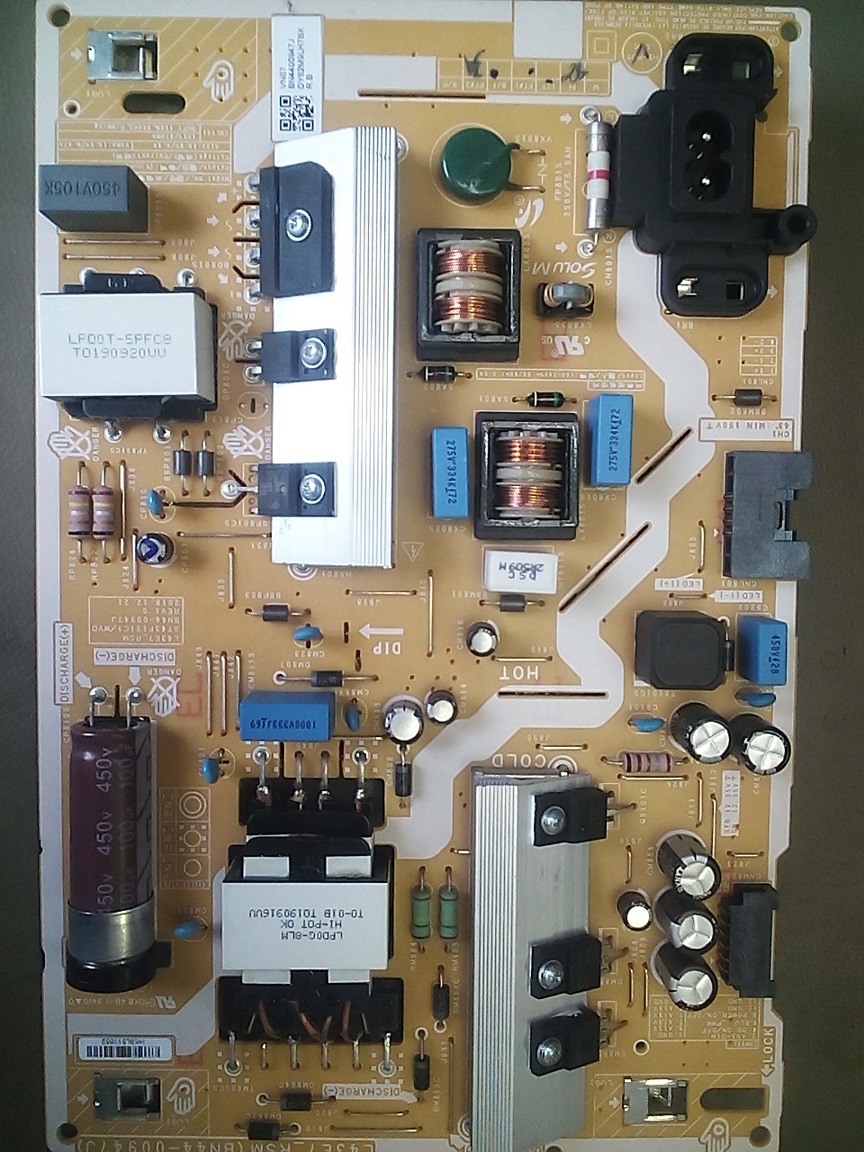

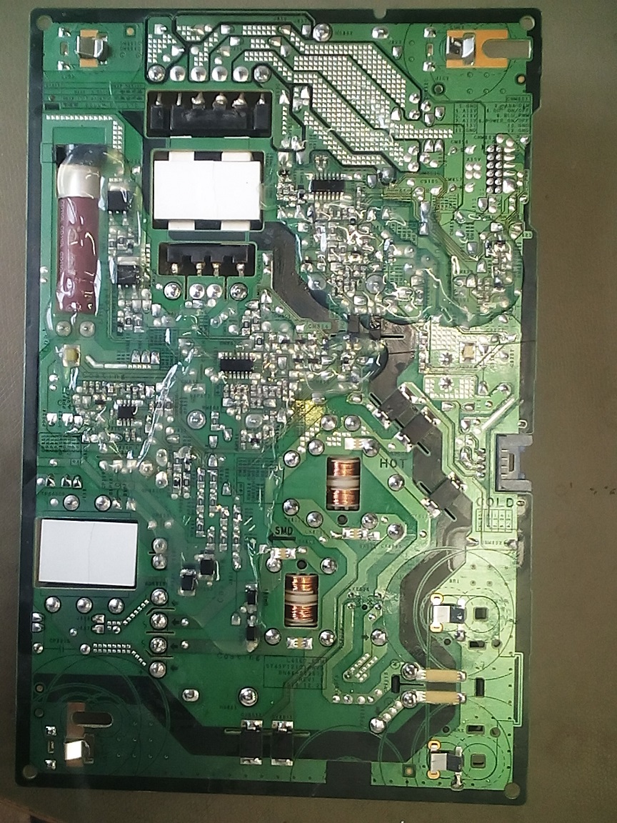

Принесли БП телевизора Samsung UE43RU7200U.
Состав платы БП L43E7_R8M ST43F121C1/WVD BN44-00947J REV1.0 2012.12.21:
ICM801 - 6C195AP 6B22 (SO-16);
IC901 - SLM4681A (SO-16);
- 6C195 1A60 (SO-8);
QP801CS - 60R280QS;
Q901C - KF5N50;
QM801CS, QM802CS - 60R360Q;
PC891S, PC892S - EL1018 928V.
По заявлению хозяина телевизор пережил грозу. В день грозы работал. На следующий день не включился. . Основная плата и подсветка проверялись путём запитки отдельными источниками напряжения и показали свою работоспособность.Осталась проблема с БП.
При подаче питания сети на плату на конденсаторе PFC есть порядка 385В. На выходе БП вместо 13В только 5В После отключения сетевого напряжения на выходе 0В, а напряжение на конденсаторе очень медленно разряжается со скоростью порядка одного вольта за 2-3 секунды.
Схемы БП нет. Не понимаю, в чём может быть проблема?

Vasiliy63,
нагрузить выходные каналы соответствующей нагрузкой,подать команду на включение.

Сообщение #4 От 25/06/2024 21:00 цитата
Нагрузкой были штатная материнская плата и подсветка. БП не раскачивает выходное напряжение выше 5 вольт.

Сообщение #5 От 25/06/2024 22:35 цитата
Замерял на подобной плате напряжение , в дежурке 8.2 вольта было.

Сообщение #7 От 04/07/2024 00:23 цитата
Vasiliy63 вроде бывалый а пишешь как новичок. Где измерение ёмкостей проверка резисторов на номинал. Нагрузи БП обыкновенной лампой и ремонтируй. Если задающий каскад исправен попробуй заменить выходной мосфет подустал не держит нагрузку. Проверь стабилитрон лучше заменой.

Сообщение #8 От 04/07/2024 19:15 цитата
sasha2010 писал:
sasha2010, хозяин телика не новичок в электронике, но вот конкретно теликами не занимался. Я тоже давненько (лет пяток, не менее) с ними копался, но некоторый опыт есть. Вот он и попросил посмотреть. Да и я писал, что на нагрузке (штатная плата ТВ) и на х.х. на выходе не более 5В. Сейчас пока не до него, подкинули работы с этой войной, некогда вплотную заняться. Понятно, что надо с обратными связями, с ШИМ-генератором и всей элеменщиной разбираться. Как будут результаты, опишусь.

Сообщение #11 От 05/07/2024 17:30 цитата
sasha2010 писал:
Зачем создавать тогда тему если всё знаем и в добавок ещё и некогда. Ждём конкретной подсказки так её небудет. Ситуации бывают разные.
Когда нет времени, любая подсказка полезна. Вот и Ваша по поводу усталости ключа интересна. У меня такой ситуации пока не было. Проверю эту...
