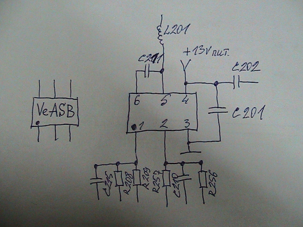

На 2х DC/DC маркировка:
81222
4153
Даташитов не нашёл...
Может их принудительно по ENABLE включить можно, а может по I2C управляются, хз... |

| Действительно, FB332 и FB331 замыкаются через шлейфы. Прошунтировал проводом. Отсоединил шлейфа. Напряжения все равно не появились. Повторил все на втором тиконе - то же самое. Может у кого есть даташит на этот DC/DC или аналог? |
