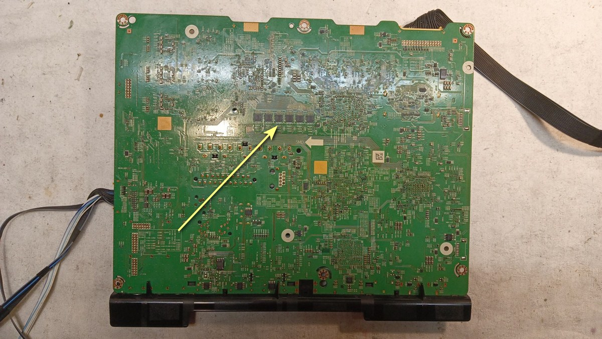

отдельно мамке от лабораторного бп 13v подал. Подозрение на повышеный ток потребления и бп отключается от перегрузки.
Возможно такое ?
Греются немного все 5R400SQ, стрелкой пометил. Не более 40 град
ДОБАВЛЕНО Ноябрь 12 2024
Блок питания к 13v подключил нагрузку резистор 8 ом. Блок питания запросто тянет 1,5 ампер. Резистор моментально кипяток , а напруга даже ни на грамм не упала.

Сообщения: 17966
Сообщение #4 От 13/11/2024 12:00 цитата
В рабочем режиме полтора ампера есть и должна.
Тут реболл скорее всего поможет делать диагностический прогрев белых чипов,который поведётся тот и перекатывать,либо майн покупать-хотя живой найти ещё тот анриал
