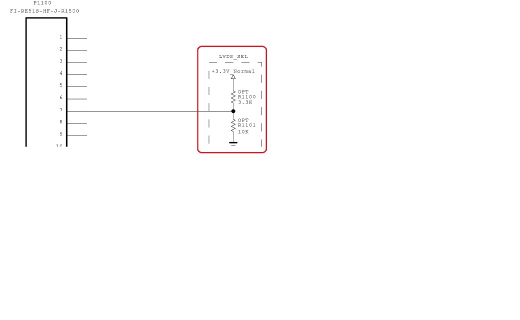

Сообщение #7 От 25/04/2025 06:54 цитата
Для начала с 7 пином LVDS поиграйся, это то самое jeida-vesa.
  jeida-vesa.jpg  27.3 КБ  Скачано: 197 раз(а)
7 пин шлейфа на T-con от матери? На самом t-con?
Евгений373
Сообщения: 4027
Евгений373
Сообщение #10 От 25/04/2025 12:50 цитата
7 пин на матери, скриншот же дал. дамп с разблокированной отладкой во вложении

Евгений373 писал:
Поигрался, меняется только цветопередача, ( все равно не правильная) а белый фон вместо черного остается.

ДОБАВЛЕНО 25/04/2025 15:43
jeida-vesa не помогает, меняется только цветовая гамма. Без опционных резисторов в сервисе на сером фоне белые буквы и при активации желтеют ( по идее правильно), а с резисторами на белом фоне черные буквы, но за этим меню все равно белый фон как и без резюков.
Буду пробовать шить эпромку.
