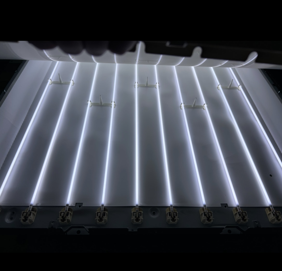

Здравствуйте. Принесли телевизор. нет подсветки, срабатывает на 1 секунду и тухнет. При вскрытий обнаружились вздутые конденсатора, по линии питания инвертора, 25v 1000mf (3шт), 35v 1000mf (3шт) заменил, результата не дало. Пропаял кольцевые трещины на БП, обвязку вокруг шим-контроллера OZ964gn на плате инвертора без результатно. Для дальнейшей диагностики принудительно отключил защиту шим OZ964gn путём замыкания 10 ноги на землю через диод (зелённый, с платы форматора принтера lbp6000) подсветка появилась. Полевые транзисторы на плате инвертора так же пропаял, при прозвонке живые, не пробитые, один греется чуть сильнее остальных при просмотре с тепловизора. Следующий этап разборка и проверка ламп? Есть альтернатива проверки в лампах ли дело? Как добраться до ламп, впервые сталкиваюсь с таким телевизором? Ещё есть просадки по питанию вместо 24v с блока идёт 23.6v, 12v-11.6v, на основном конденсаторе 383v,к нему параллельно подпаивал 450v 68mf ситуация с просадками осталась.

Ну так там видно если колбы возле электродов черные то лампы под замену по току не тянут,ну и инвертор в защиту валиться.
Менять на светики сча так делают-ценники на лампы уже не гуманные

Разобрал матрицу, вскрытие показало, что лампы живые, все черные у основания, но работают. Напрягает момент, что БП без нагрузки (с отключенным шлейфом инвертора) показывает заниженное напряжение на 0.4-0.5v меньше от заявленной, хотя где-то на форумах читал, что это нормально, если напряжение не скачет, +- 5% допустимо.

Ravilka102, тебе сказали менять,значит менять.
Это нормально отслеживаются только +5 посему остальные напруги колбасит

Откл защиту пока не покраснеют потом уже точно менять-это если мы не ищем лёгких путей
