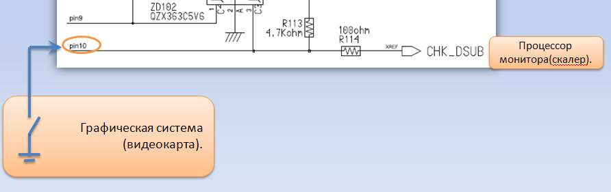

mihen, Cкорей всего схема частично совпадает с Q7T4, во всяком случае он на том-же комплекте процессор, скалер.
Если согласно Вашему описанию при отсоединённом кабеле монитор достаточно долго показывает табличку "проверьте кабель", а при подключённом независимо от наличия сигнала с компьютера его "не видит" вполне логично убедиться что сигнал таки есть. Подключён или нет кабель монитор "узнаёт" по уровню сигнала, снимаемого с 5й ножки разъёма VGA. Когда кабель отключён, там "1", в самом кабеле эта нога сидит на "земле", соответственно при подключении там "0". Так что с этим как раз всё в порядке. Единственное, что можно проверить тестером - защитные диоды и стабилитроны около VGA разъёма - при "горячей" коммутации они достаточно часто "ложатся на амбразуру" защищая микросхему скалера. Можно также прозвонить весь путь от разъёма до скалера. Имеет смысл проверить все питания скалера, достаточно удобно это сделать прямо на фильтрующих керамических конденсаторах вокруг него - и риск замкнуть ножки минимальный и напяжения измеряются уже после фильтрующих катушек. Можно не полениться прозвонить сигнальный кабель, только не один в один а в соответствии с цоколёвкой. Если всё это не поможет - дальше нужен осциллограф.

mihen, отправная точка
  D-SUB.jpg  18.24 КБ  Скачано: 700 раз(а)

mihen, погуглить распиновку 15pin разъёма D-SUB/

А автор случайно не в курсе шо маркировка памяти может быть не совсем .. извиняюсь каноничной?. Шо там там мегет быть написана какая то белиберда?.
1,2.3,4 pin на землю, 8pin питание , 5,6pin I2C. - так надобно искать память.
