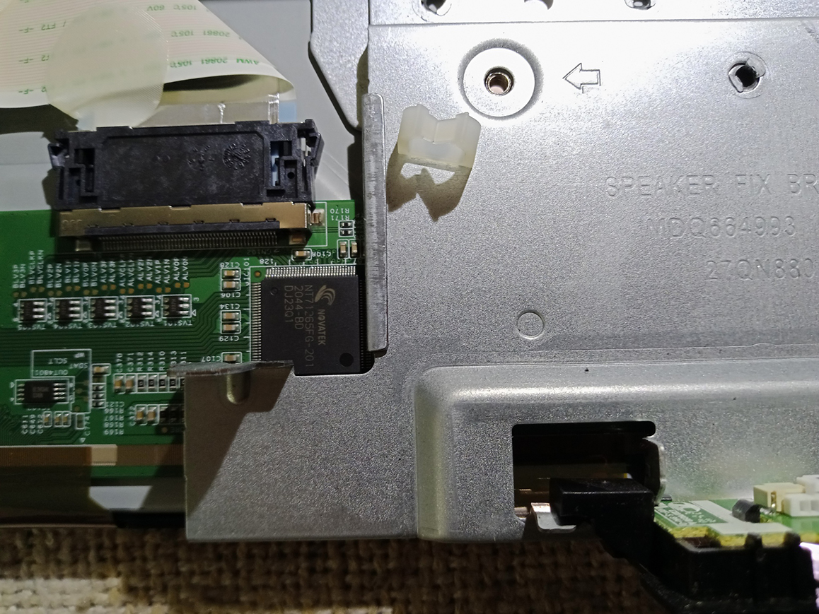

Сообщение #1 От 11/05/2023 14:16 цитата

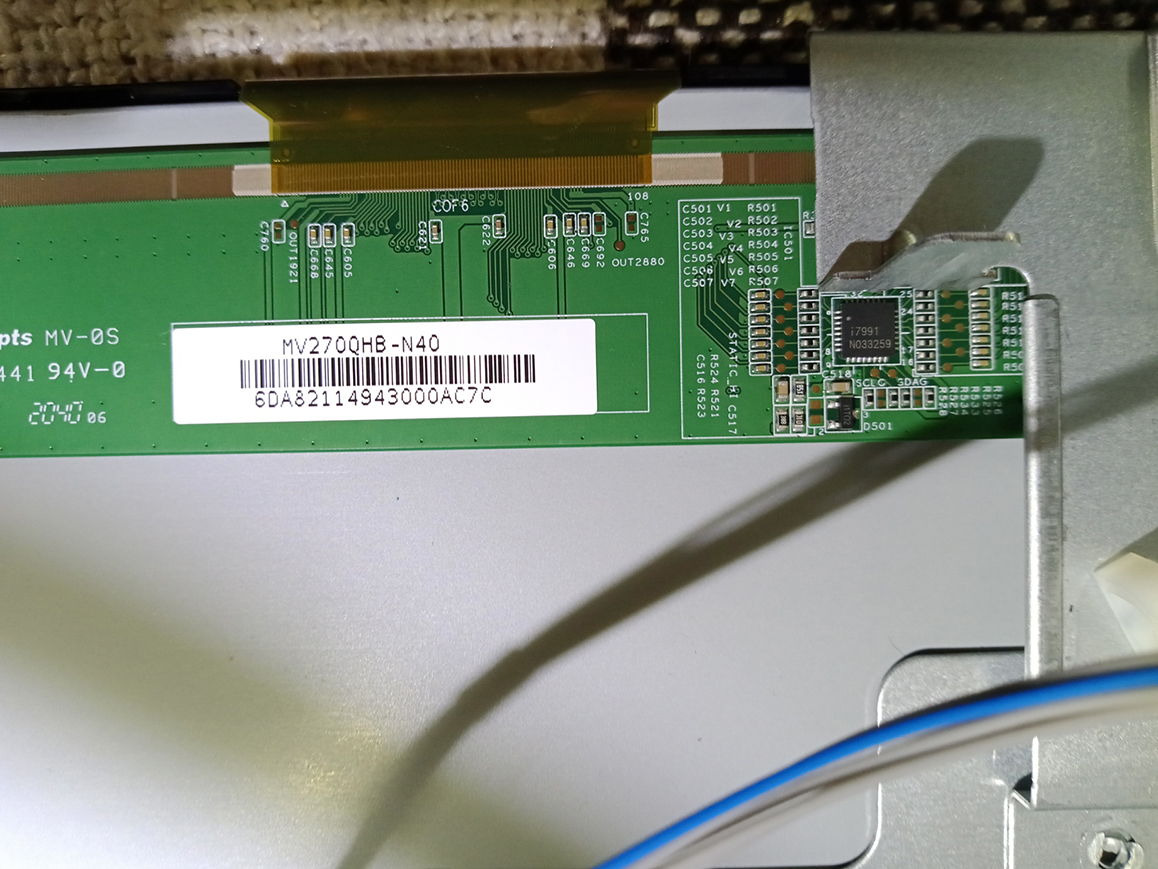

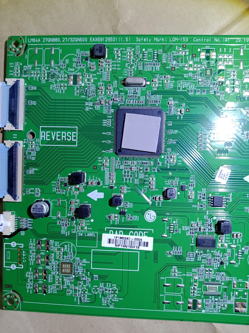

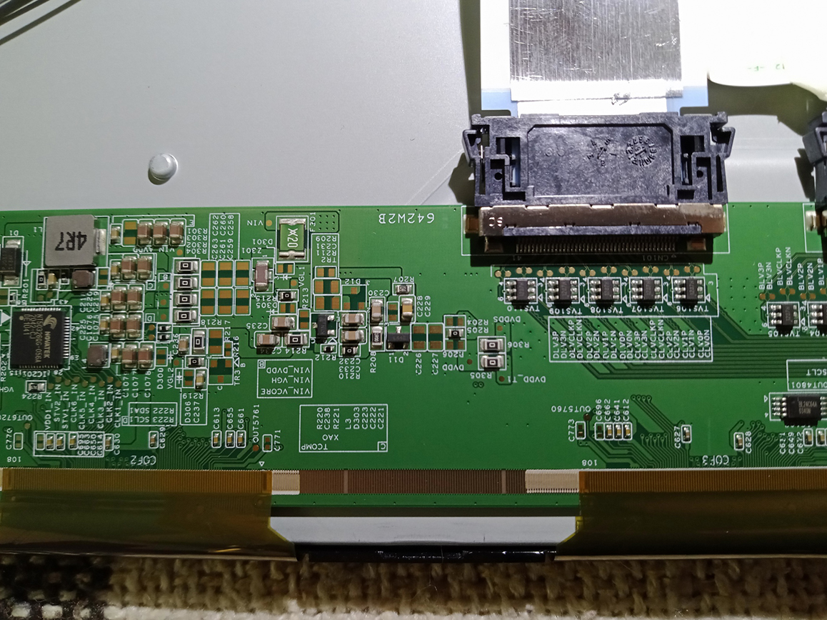

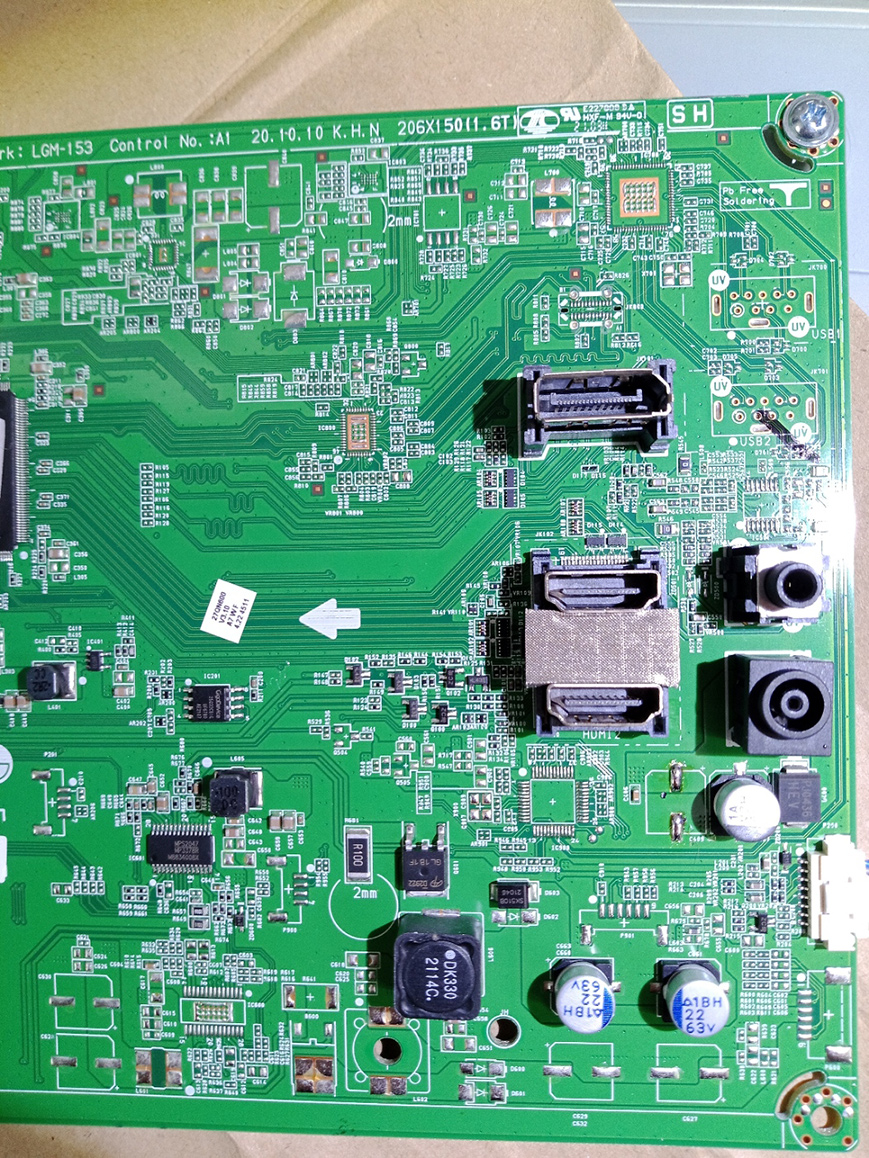

Здравствуйте! Полосы статичные, только по горизонтали при выставлении частоты 75 четко видны, при частоте 60 - слабой тенью, при 51Гц - почти чисто, можно даже не заметить если не сравнить с чем-то, однако дальше снижая частоту не улучшается. Наработка монитора 30 суток. Сначала не было, появились как бы от прогрева во время работы и в какой-то момент остались. Матрица MV270QHB-N40. В даташите похожей модели указана мин частота 48Гц - поставил, чище всего на ней, однако еле заметные белесые тени остаются если смотреть в темноте на полную заливку одним цветом.
Подключал в оба hdmi на мониторе разными кабелями и к разным компьютерам - одинаково. Блок питания подменял рабочим - нет разницы. Стабилизаторы на майне особо не шумят на осциллограф, до 0,05v амплитуды. После разборки отключил один из шлейфов и матрица перешла в самотест со сменой цветов - проблема так же видна. Надавливание на шлейфы/плату T-con/матрицу не меняет ничего, лишь смена частоты улучшает изображение и пока так тестирую уже пару суток - стабильно работает без изменений.
Может кто сталкивался с подобным, есть смысл брать разбитого донора и подбрасывать детали или это не лечится?
Фото плат во вложениях.

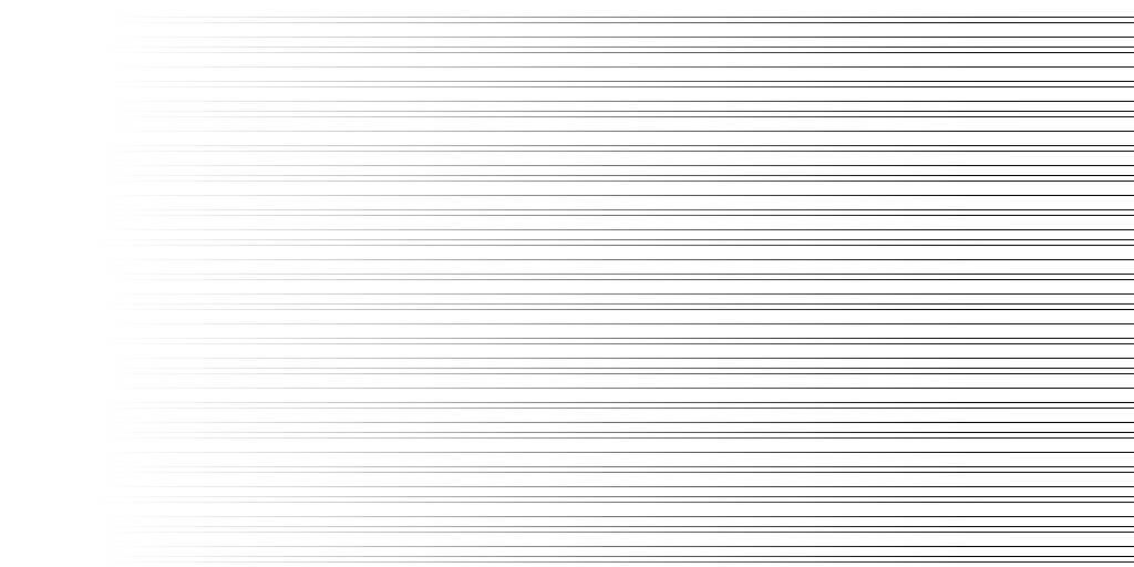

Важный нюанс - полосы идут как бы градиентом. Слева их нет вообще, и плавно проявляются до четко видимых справа. Пример как это видно глазом на 75Гц.

Сообщение #2 От 12/05/2023 11:52 цитата
Нашел видео по проблеме на другом LG, оказывается проблема с драйвером строк. Еще можно фильтры на планке убирать, не играясь со шлейфом, так как у меня ткон не отдельно. Вдруг кому поможет: https://www.youtube.com/watch?v=VDkjw-lHLYY

Сообщение #3 От 14/05/2023 13:26 цитата

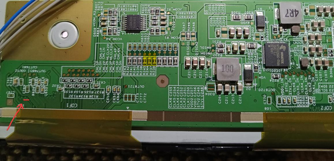

В итоге подрезаны дорожки на плате возле пятаков что перед шлейфом на проблемную сторону. В мониторе есть контрольные точки CLK1-6 - вот они запараллелены на обе стороны. Сдвигая резисторы на точках отключается сразу 2 стороны, а жаль. Потому режем аккуратно и если что спаиваем обратно. Изолировал (аля защита от коррозии) каптоновым скотчем, ибо жидкой маской не обзавелся до сих пор.
На фото указал красным 3 дорожки возле шлейфа для ампутации. Желтым отметил те ОБЩИЕ на обе стороны резисторы, что еще исправно дают сигнал.
Важно что эти 6 точек (в центре фото рядком) дают сигналы чередуясь по вертикале матрицы, потому цикличность сетки и неравномерна, так как были битые 6 и 4 сигналы. Можно посчитать по пикселям от края изображения и вычислить какие резать. Снятие питания через нулевые резисторы с этой половины не устраняло проблему - подпитывалось через стекло с другой стороны, лишь сигнальные линии нужно срезать и лишь проблемные. Ибо незачем перегружать драйверы здоровой стороны, которая на такой диагонали полностью компенсирует эту хворь.
При чем осциллографом на этих линиях никаких отличий от здоровых не выявлено.
Однако, если совсем честно, то срезал еще и CLK5 ибо он давал на 75Гц едва заметную теневую строчку лишь на переходе градиента с сиреневого в синий. Но это если совсем придираться ко всем тестам, на 60Гц даже и не заметил бы.
Правда теперь изо не 100% - в верхнем углу больной стороны лишь на некоторых светлых оттенках сплошного серого можно заметить тень наподобие былых полос, только одной лишь полоской. Срезая остальные CLK не уходит, но это ЛИШЬ на 75Гц, на 60Гц придраться вообще не к чему, все тесты прошли с оптикой, динамические сцены так же чисто, никакого запаздывания.
Вывод - нечего гнать эти бюджетные матрицы на пределы, ибо от 83Гц она уже выключается, значит 75Гц это верхние пределы. А на 60Гц она в золотой середине и никаких артефактов или дефектов на ней не выявляется после хирургического вмешательства.
