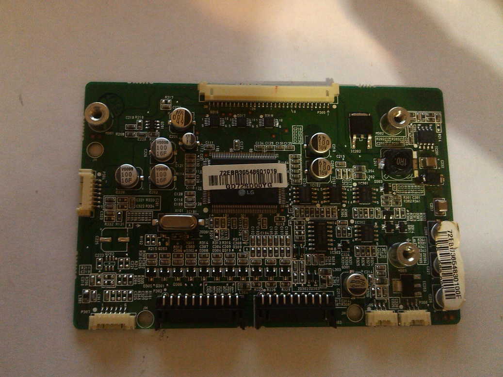

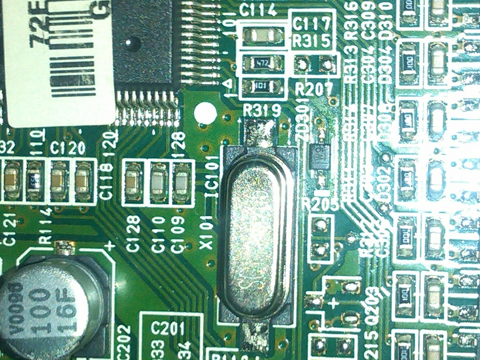

Доброго времени суток. Проблема такая: монитор lg flatron l1900r-bf, то работал то не работал, вскрыл БП , заменил электролиты на выходных цепях, остальные в норме, моник стал включатся нормально, без кабеля пишет подключите кабель, потом уходит в ждущий режим, при подключении кабеля ПК определяет тип подключения (аналог или DVI) выводя соответствующие надписи на экран, но картинки нет, судя по светодиоду питания находится в рабочем режиме. Подсветка работает нормально.. Стал проверять напруги на входных цепях, заметил оду странность возле кварца есть элемент с маркировкой W9 помойму это стабилитрон у него два вывода с виду как диод, так вот при подключении сигнального кабеля на нем пропадает напруга, схему не нашел ни в гугле ни в яндексах,
Если у кого то есть какие то идеи буду признателен.
Фото элемента во вложении
фотка платы

это нормальное явление процу нужно знать,что в моник шнурок вставили

Ещё беда, мерил напруги на дросселе , и мон погас, пропали напряжения 5 и 3.3. Без схемы очень сложно что менять?, с диодом понятно. Спс

Напруги на блоке управления процессором и инвертором, на схеме есть контрольные значения и напряжения, как я определю без схемы какая микруха за что отвечает? Конечно если бы был постоянный опыт работы с мониками одно дело и теоретические знания схематехники увы не дают возможностей рентгеновского аппарата.

Блок питания выносной и выдаёт 12вольт,значит должна быть микруха стабилизатора которая из 12 делает 5 и 3.3 вот её и надо искать,можно по дорожкам(тестер рулит)или фото платы в хорошем качестве если лень искать

Спасибо))) Вообщем измерении напряжения на плате управления, почему то дросель умер, он звенит его функция сглаживание напряжения как раз для той самой микрухи которая выдает 5 и 3,3. А по поводу видео сигнала так это гакнулась прошивка по крайней мере у моих знакомых была точно такая же ситуация только с моникм самсунг, попытаюсь поднять этот мон, как будут результаты отпишу чем все кончилось.

Был сделан вывод! Необходимо заменить мультик 4066A и понижающий конвертер15830N, как поменяю отпишусь.

Если отсутствует напряжение 5V на выходе преобразователя на IC201 (кстати, пишите позиционные номера) MP1583DN, то прежде всего проверте напряжение на входе (2 ножка), прозвоните диод D201, дроссель L201, проверте отсутствие КЗ на выходе. Сообщите результаты проверки.

74HC4066 коммутирует шины DDC VGA и DVI. Прежде чем менять надо было проконтролировать согласно даташита - уровни, высокий или низкий, на выводах 5, 6, 12, 13 и осциллографом соответственно появление сигналов шин на выходах. Но Вам прежде надо восстановить преобразователь напряжения 5V.
