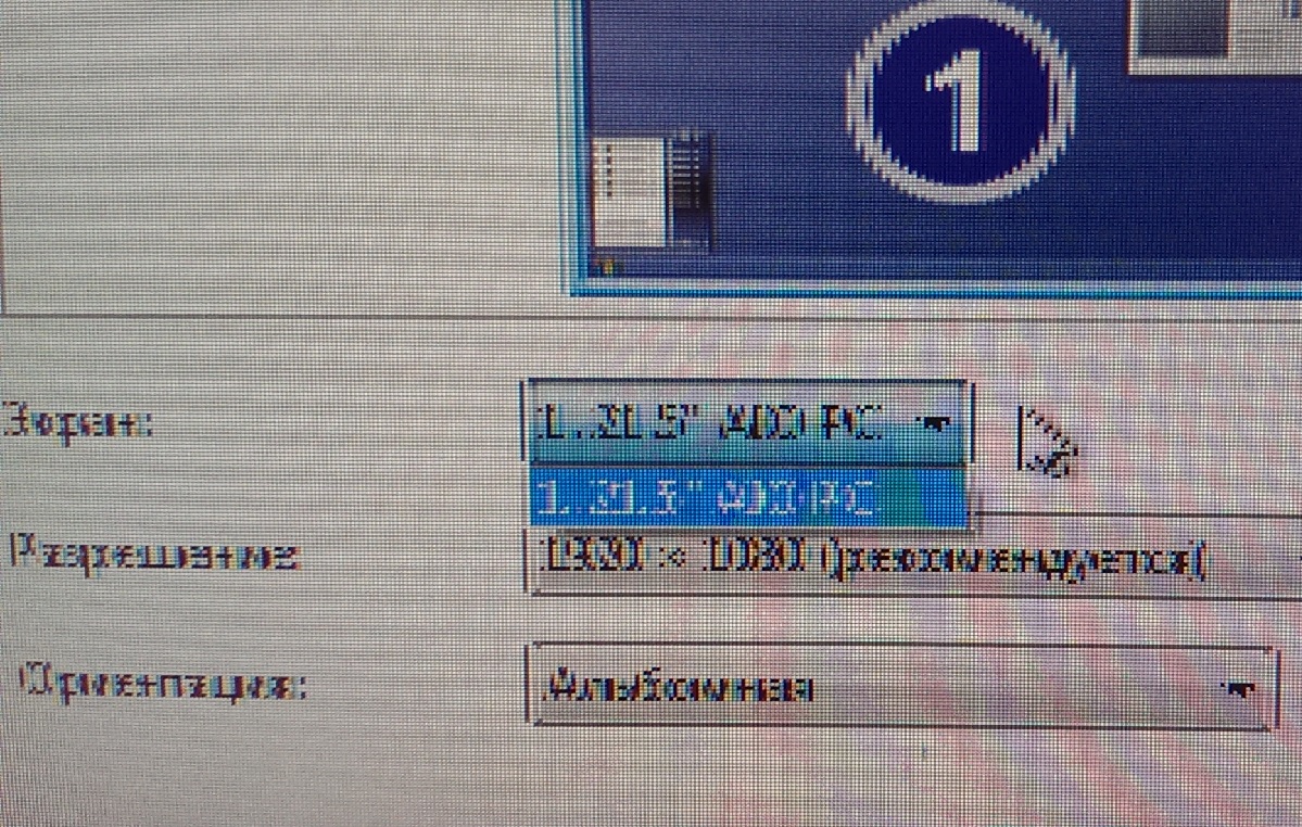

Все оказалось на много проще, всего-то нужно было открыть документацию от материнки и внимательно посмотреть, за что отвечает каждая перемычка в районе коннектора LVDS
Нужно было перекинуть перемычку FPD_PWR, в правое положение, по дефолту стоит в левом (см.скиншот), повезло, что матрица не сгорела левое положение перемычки +12, в право +5.
В данный момент матрица работает изображение есть, но появилась другая проблема - текст отображается не четко, подозреваю, что в поддержке gigabyte собрали не правильную прошивку для этой матрицы, на эту идею наткнули параметры дисплея в windows 7 (скрин ниже), матрица зовется 21.5 ADD-PC на сколько я понял 21.5 - диагональ, при чем не верная, т.к. физическая диагональ матрицы 23.6 дюйма, скорей всего проблема таится в этом....
Установка драйверов на чипсет и видеокарту ни чего не дала, написал в поддержку gygabyte второй день уже молчат...
Пока моральный ступор

gavs
Сообщения: 1292
Сообщение #7 От 17/03/2016 11:40 цитата
Rain59rus, "Чётные" пары с "нечётными" разъёме не перепутал? Разрешение совпадает с "родным" (нативным) матрицы?

Сообщение #8 От 17/03/2016 11:56 цитата
gavs писал:
lvds разъем я не коверкал, т.е. как было сделано для материнской платы ESC, так же болт оном воткнул и в gigabyte.
Разрешение - да совпадает с нативным. Матрица 23.6 дюйма, fullhd.

Сообщение #9 От 17/03/2016 13:12 цитата
Rain59rus, Похоже что всётаки их придётся поменять местами в разъёме. Знаю что занятие муторное. Если на приведённых фотках поменять чётные и нечётные столбцы - всё встанет на свои места - особенно хорошо заметно на круге вокруг единицы. К тому-же ничто не мешает сопоставить цоколёвку разъёма из доки на плату и DANASHEET на матрицу.

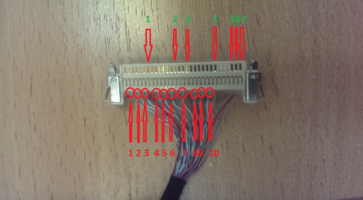

На сколько я понимаю нужно менять местами провода, которые идут парами? в принципе глядя на коннектор со стороны матрицы это выглядит довольно просто...
по верху отметил провод без пары, их всего 7 штук
1 - красный
2 - фиолетовый
3 - красный
4 - фиолетовый
5 - фиолетовый
6 - красный
7 - фиолетовый
По низу отметил кол-во пар, всего - 10 состоят из белого и синего провода, если я Вас правильно понял нужно перевернуть пары, т.е. вместо синего поставить белый, а вместо белого - синий соответственно?

gavs
Сообщения: 1292
Сообщение #12 От 17/03/2016 15:08 цитата
Rain59rus, Страница 12 DATASHEET на матрицу: Одноимённые проводники "ODD" и "EVEN" меняются местами, например "RXO0-" <-> "RXE0-"; "RXO0+" <-> "RXE0+" и так далее.А уж в цветах как-нибудь разберётесь сами - это не бомба, заложенная террористами из тупого боевика - если перепутать провода не взорвётся. А вот питание подавать вместо входных сигналов не стоит - может и сгореть.

Сообщение #13 От 17/03/2016 17:06 цитата
gavs писал:
Можно сопоставить c цоколёвкой разъёма на Mainboard стр. 21 из мануала.
Да, как раз так менять и начал, завтра на работе первым делом до перекину оставшиеся 3 пары и буду пробовать запускать... К стати мануал от boe hr236wu1-310 аналогичен boe hr236wu1-300??? Товарищи с тех. поддержки гигобайта с вытаращенными глазами доказывали что не подойдет даташыт, а 300ой модели даташыта в интернете просто не существует, в итоге смастерили он две прошивки по даташитам от hr236wu1-100 и по левому даташиту под hr236wu1-300 обе прошивки в итоге подошли, но с глюком по смещению столбцов, как я и описал в этой теме

Сообщение #14 От 17/03/2016 17:30 цитата
Rain59rus, В основном интерфейс LVDS стандартизован VESA. Цоколёвка разъёма у большинства матриц одинаковая за исключением 25-27 ног (где-то на них выведен EDID) одинаковая. Основные различия - во временных соотношениях и кодировке.
При замене матриц у "древних" мониторов уже сталкивался с тем что "чётные" и "нечётные" каналы иногда оказывались поменяны местами.

Сообщение #15 От 18/03/2016 12:21 цитата
gavs, Спасибо, помогло перекидывание пар, один моноблок сделал, осталось еще 2 голливудская улыбка

не успел взяться за второй моноблок с такой же проблемой, как ответили из поддержки гигобайта и выслали прошивку без перекидывания пар с lvds коннектора! браво!
Тут за помощь оставляю обе прошивки, к матрице boe hr236wu1-300 к материнской плате GA-H61TN она же GA-H77TN она же GA-B75TN
