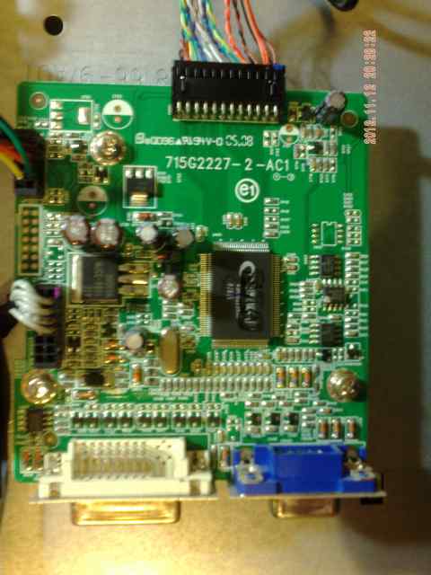

Прошу помощи.ACER 1916 N с правого края 5-ти сантиметровое вертикальное искажение изображения.При тестировании особенно видно на горизонтальных линиях.Как бы сдвиг по строчкам через строчку.То есть не линия-линия,а жирная линия-пустота.Цвета нормальные.Текст в районе полосы не резкий (размытый).Вскрыл,осмотрел электролиты и монтаж.Подозрительных элементов не обнаружил.Шевелил шлейф и навесные детали - не помогло. Парни,что можно сделать?

Сообщение #4 От 12/11/2012 10:14 цитата
Похоже на неисправность матрицы.

Сообщение #5 От 12/11/2012 16:48 цитата
АнатолийЮрьевич писал:
А что бы Вы посоветовали мастеру?
Взять в руки осциллограф, мультиметр и сделать измерения на t-con и потом огласить результаты измерений и за одно написать хотя бы маркировку матрицы. Или проще просто заменить матрицу.
Пока к мастеру не отнес то хотелось бы уточнить на каких контактах (ну дилетант,извините). Это на контактах шлейфа к матрице?

АнатолийЮрьевич, Написанная Вами модель монитора ни о чём не говорит так как выпускалась на разных заводах и содержала несколько вариантов "начинки". Поэтому пока Вы подробно не опишете состав Вашего монитора, в том числе название матрицы (а ещё лучше - приведёте снимки), дальнейшее обсуждение сведётся к гаданию на кофейной гуще.

Спасибо за консультации. Прочитать 300 страниц за раз не судьба.Экономически выгоднее отнести на ремонт спецам.Хотя у товарища есть точно такой же монитор и постараюсь его уговорить подключить на мою электронику его матрицу.Тогда можно делать кое-какие выводы.[img][/img]

АнатолийЮрьевич, На самой ЖК-панели должна быть наклейка вида:
Название панели написано в верхней части наклейки жирными буквами.
Панель там может стоять не обязательно SAMSUNG, другие изготовители маркируют их похожим образом.

К сожалению и на моем мониторе и у товарища наклейки оторваны.Брали мы у одного продавца.Полазил еще по форуму monitor.net.ru и таки пришел к выводу,что что-то с матрицей. Спасибо за консультации.
