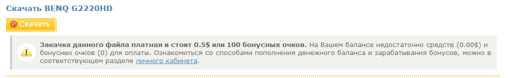

Radio76 писал:
Буду рад если кто-нибудь подбросит схему.
Здесь твоя схема-но там свои заморочки.
http://smanuals.ru/manuals/monitor/benq-monitor/benq-g2220hd.html
