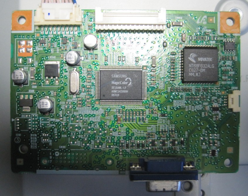

SyncMaster 740N
BN63-01767Х
Подсветка включается только после передёргивания разъёма платы матрицы. Лампы в норме, проверены. Блок питания все напряжения в норме, а так же подкидывался другой БП, плата скалера рабочая, проверялась на таком же монике.
В чём может быть косяк? Первый раз сталкиваюсь с такой болезнью монитора.

Да в инверторе уверен, снимал с точно такого же монитора. Без матрицы всё светит без проблем. На плате скалера, напруги есть 1,8: 3,3 ну и естественно 5,0
После включения монитора видно что изображение есть, подсветки нет, отключаю шлейф с матрицы, подсветка включается, экран светит белым как положено, вставляю шлейф, всё работает, к разъёму VGA подключён тест с полосками, всё, изображение в норме, выключаю мон кнопкой или дёргаю сетевой шнур, включаю по новой, всё опять так же, экран чёрный но видно что есть изображение, передёргиваю шлейф матрицы, опять всё работает.

Сообщение #6 От 17/04/2014 20:13 цитата
Фото майна
ДОБАВЛЕНО 17/04/2014 19:14
Скорее всего что то на плате матрицы.
ДОБАВЛЕНО 17/04/2014 19:22
При отключеном матрасе на шлейфе 5,12В. При подключении 5,03В

Сообщение #7 От 17/04/2014 20:44 цитата
Sausage, Таки понятно шо в T-CONе проблемы.
Просмотри цепочку по 5в. обрати внимание на дроссель и глину на корпус.

Сообщение #11 От 17/04/2014 21:40 цитата
Всё сделал. Блин не думал что на таком споткнусь. Поменял в БП все литы по 5В. Внешне были не беременными.
Спасибо всем кто откликнулся!
