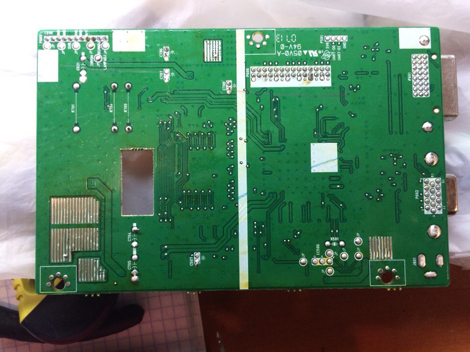

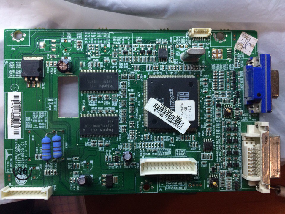

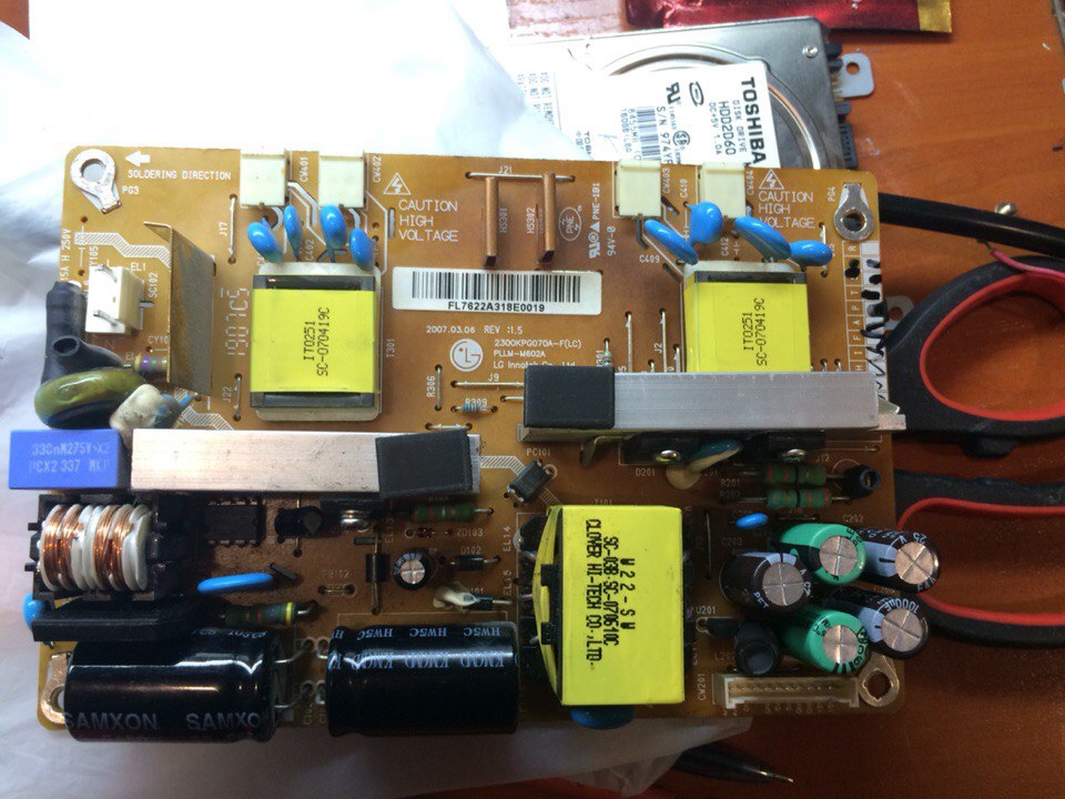

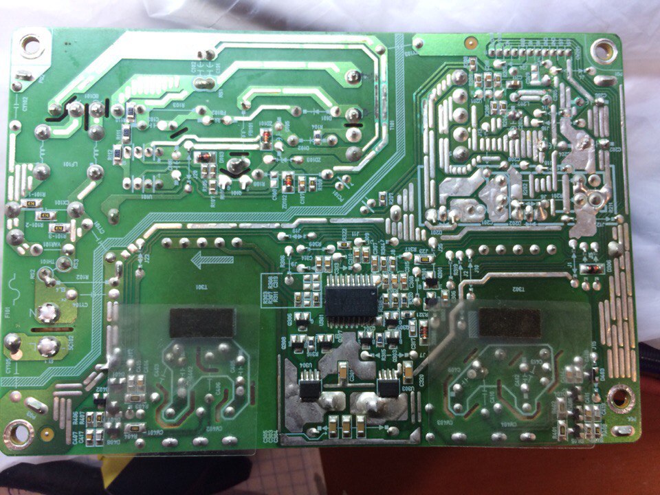

Добрый день, поступил на ремонт LG Flatron L226WTQ, с диагнозом не включался, после разборки и осмотра БП, было выявлено 4 вздутых конденсатора, после замены, монитор заработал, то есть, включается, загорается LG, и бегает окошко как обычно "подключите провод", при подключении провода к компьютеру, высвечивается "Аналог" и просто темная подсветка и все, нет изображения с компа, комп заведомо исправный по этому не предлагать попробовать на другом ПК, дело в мониторе, что подскажите?

rbabay4ik писал:
Попробовать на другом ПК. Или этот перегрузить и посмотреть видно ли что на этапе загрузки BIOS.
rbabay4ik
Сообщение #3 От 30/11/2015 17:24 цитата
на дрех ПК пробовал, шнур VGA другой пробовал, при выключеном ПК, монитор горит в дежурном состоянии то есть блымает кнопочка как обычно, при включении, загорается кнопочка, высвечивается на мониторе режим ANALOG, и все, серый экран
Debil
Сообщения: 36
Debil
Сообщение #4 От 02/12/2015 13:27 цитата
Скорее всего проблема в прошивке, попробуйте обновление ПО или через программатор.

Сообщение #5 От 02/12/2015 15:53 цитата
Проверьте напряжения на майне,особливо 1,8 в.
Наёмник
Сообщения: 232
Наёмник
Сообщение #6 От 03/12/2015 16:09 цитата
и что там в EDID памяти....
