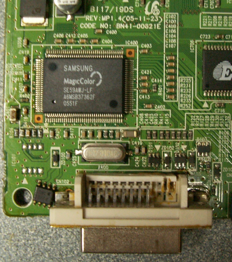

Пришел монитор Samsung 940BF
Model code: LS19HADKSE/EDC.
Майна: B117/19DS REV: MP1.4
:Далоба: Перестал работать DVI, спустя время перестал включаться.
С невключается, все классически легко: поголовная замена конденсаторов и монитор ожил. При подключении к DSUB все норм. При подключении по DVI сразу уходит в дежурку, операционной системой никак не определяется. На майне проверены защитные диоды по всем линиям DVI (сборки диодов D101, D102, D103, Диоды ZD101, 102, 103) Все резисторы в сигнальных линиях до проца SE59AWJ-LF. Пришла очередь памяти A21SC (24C02) IC101, снял ее и прочитал на программаторе, микросхема прочиталась пустой, записал во все ячейки BB, на верефикации ошибка. Прочитал еще раз и вновь полностью пустая (все ячейки FF) Память есть, но нет дампа, поделитесь пожалуйста у кого есть.

Фотки майны.

Единственным положительным эффектом после восстановления дампа стало то что монитор стал корректно определяться по VGA и DVI но при подключении по DVI изображения нет, осциллографом видны сигналы от DVI прямо на ножках проца. Мон возвращаю, проца для подкидывания всеровно нет. JUser, Спасибо за Дамп.
