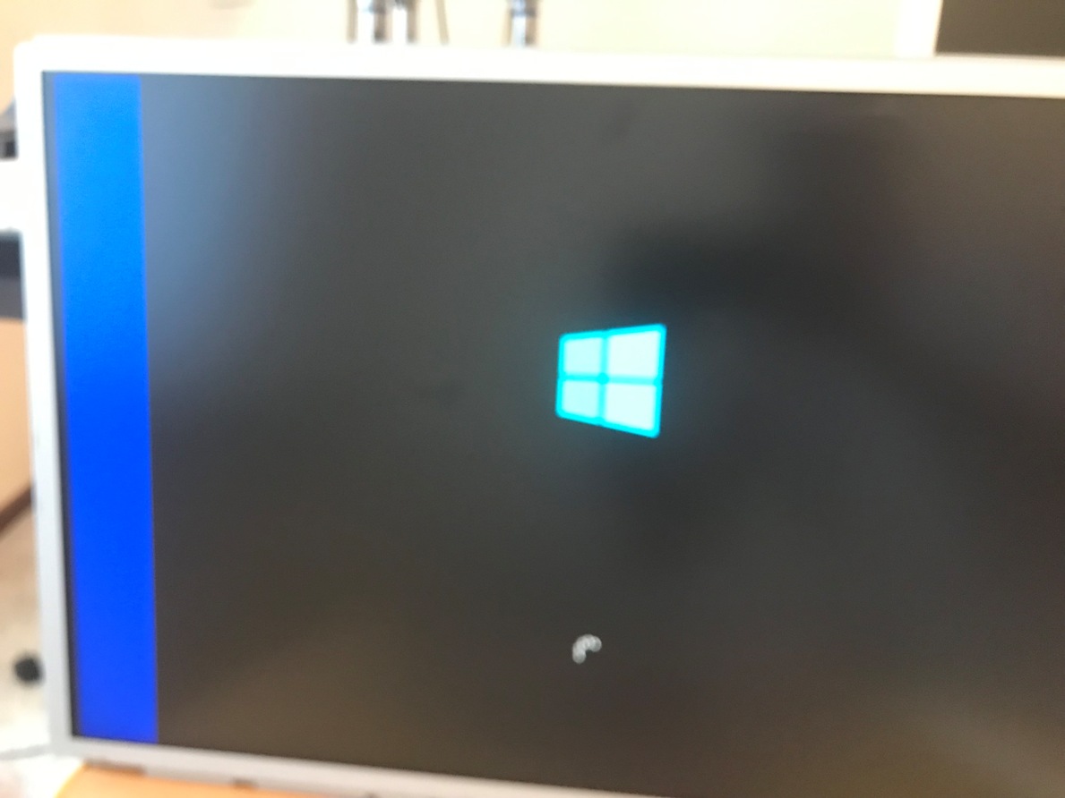

Приветствую участников форума!
В наличии LCD2690WUXi.
В последнее время стал замечать сильный нагрев монитора.
На изображении появились волны без четкой геометрии, особенно хорошо видимые на сером фоне. Волны появляются не сразу. На полностью холодном мониторе их нет. Возникают через 2-3минуты.
На белом фоне дефекты не видны. На сером проявляются как более темные участки. На этих участках обычно видно предыдущее изображение в виде букв. Всякие "лечащие" скринсейверы типа LCDscrub не помогают.
Сфотографировать сейчас не могу. Он разобран. Примерно нарисовал картинку.
При включении издает короткий свист. Во время работы гудит 50Гц БП и предположительно T-CON.

У ламп со временем деградируют катоды, теряют эмиссию, вот они и греются сильнее пока напряжения на лампах не достигнут порога срабатывания защиты.
На картинке классический "эфект памяти". Иногда удаётся "вылечить" выведя белый экран с максимальным контрастом на длительное время. Если это только усугубляет эффект - помогает подстройка Vcom, но в современных мониках оно задаётся специальной микросхемой, управляемой по I2C или вообще по специфической шине. Косвенно проверить настройку Vcom можно по тестам: http://www.techmind.org/lcd/index.html#inversion или http://www.lagom.nl/lcd-test/inversion.php В идеале мерцания быть не должно. Сейчас под рукой нет T-CON от 2690 чтобы глянуть, что там стоит.
Теоретические объяснения эффекта памяти: http://forum.ixbt.com/topic.cgi?id=28:24252-36 |

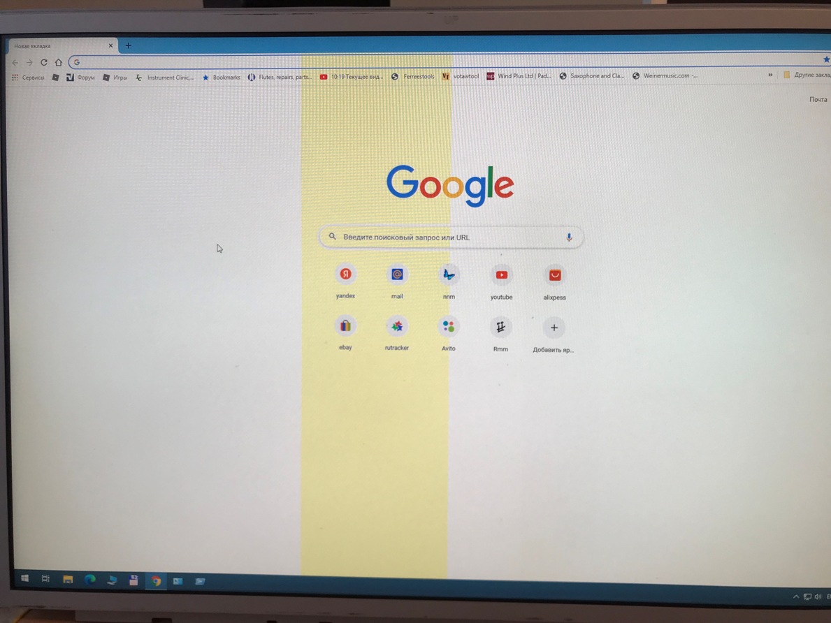

Вновь всех приветствую! Эпопея продолжается.
Нагрев ламп дошел до такой степени, что появились артефакты по краям вдоль одной из трубок. Решил менять на LED.
Сначала поставил на прежние места трубок 16 полос с плотностью 60 LED на метр, получилось с вертикальными полосами и с недостаточной яркостью.
В настоящий момент стоят LP-2835-600L с плотностью 120 на метр. Ленты приклеены впритык, т.е получилась матрица из примерно 3000 светодиодов. Итого, около 25м по 85р/м = ~2500р.
Пришлось поставить дополнительный DC-DC преобразователь, т.к. при 24В очень сильный нагрев (ленты соединены по две последовательно) . Нормальная яркость при 20В, ток около 3А.
Убрал один из рассеивателей под LCD матрицей, который давал желтизну. Калибратор показывает температуру 4000К, хотя в параметрах ленты 6000К. При использовании откалиброванного цветового профиля немного падает яркость.
Монитор стал заметно меньше греться, но проблемы с картинки выше не ушли.
По-прежнему, холодный монитор дает идеальную картинку.
Но теперь самая греющаяся часть переместилась на заднюю стенку LCD панели, а на ней стоит плата t-con.
Какие у меня варианты?
Ставить теплоизоляцию платы t-con?
Поставить ленты не впритык, а на расстоянии и подавать 12В на полосу вместо 10?
Искать что-то с лучшим соотношением световой поток/мощность? |

В исправности t-con уверен. Сегодня специально включил серый фон на холодном мониторе. Полосы пошли только через 10 минут. |

Скорей всего съехало Vcom. Подробности я уже описывал: http://monitor.espec.ws/section33/topic320296.html#2525826 Отрегулировать его можно только разобравшись в работе микросхемы Vcom calibrator и научившись общаться с ней, в LG, насколько я помню, она управляется по I2C. Слева и саправа Vcom несколько разные.
В БП гудит трансформатор в 24V канале с частотой модуляции подсветки. Плохо проклеен. После замены перестаёт. |

Ёмкость затворов транзисторов сильно зависит от температуры, соответственно и уровень паразитного "пролаза" - тоже. А настройка Vcom его компенсирует. Изучайте теорию - очнь сильно помогает. На T-CON от 2490 для регулировки используется Maxim DS3502 (маркировка D3502, Datasheet легко находится), впрочем там рядом есть посадочное место под подстроечный резистор. T-CON от 2690 под руками нет. Насколько я помню, на плате драйверов (длинная зелёная сбоку) стоят микросхемы драйверов Vcom - фактически мощные операционники.
