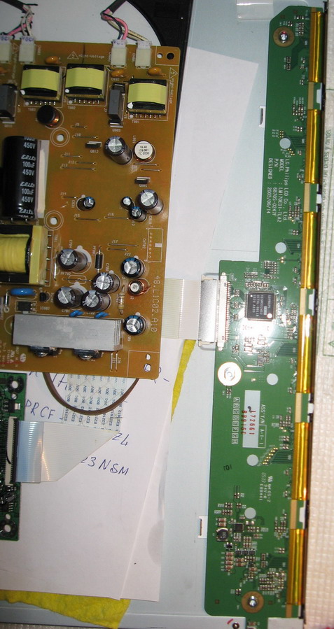

Пришел с неисправностью нет изо- экран светится..
Матрица там стоит LM170E01-TLA4 p/n 6870S-0277b
выгорели предохранитель FU1 и диодная сборка D44
микросхема применена там UC2 - L3311SQ
так вот интересуют следующие детали D44, R103 - надписей на них не виднонедовольство, огорчение может вообще существует схема на такую матрицу- буду благодарен!

Jet555, Схем не существует , а вот фотку терпилы - не помешалоб ! голливудская улыбка

фотку хорошего качества сделать нет возможности. По D44 уже подсказали , там написано T3 - вроде как спаренный диод с общими анодами, на сколько я наковырял в инете.

Сейчас по рукой нет матрицы, однако одними диодами и предохранителем не ограничется неисправность. Нужно искать ещё керамику в КЗ. 2 варианта - либо в цепи питания, перед DC-DC преобразователем, там их 4 (выбивает только 1) либо около проца

Jet555, на ремонте стоит Benq Q7T4 FP71G, панель LG. PHILIPS LCD LM170E01-TLA2 p/n 6870S-0247F, UC2 - JM55TT, контроллер у неё KE5M5U2452, её фото:
