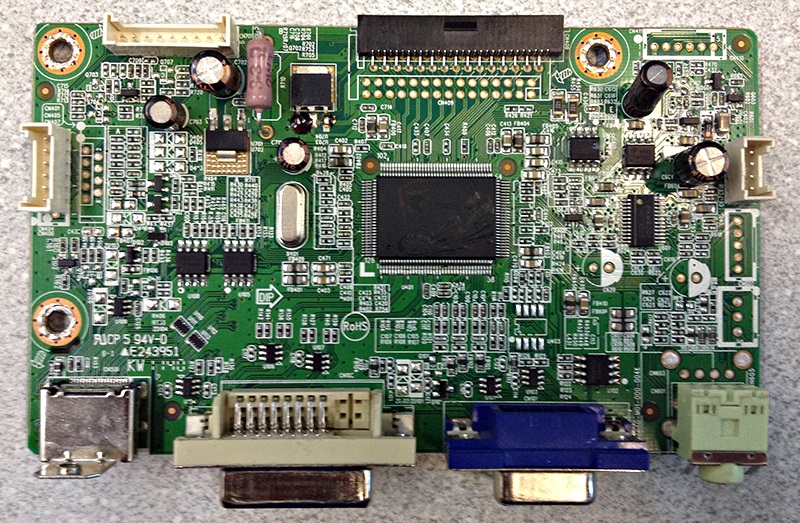

Всем привет!
Ребят, может у кого есть сервис-мануал от сабжевого монитора?
Есть подозрения, что накрылся контроллер NT68677UMFG, но чтоб не лохматить бабушку с заменой микрухи, решил полностью купить плату контроллера (обработки сигналов). Но вот беда, не могу нигде найти наименования модели платы, на задней стороне тоже нет никаких наклеек.
Помогите плиз, очень надо!

iiyama XB2374HDS
проц. NT68677UMFG номер платы 715G4640-M01-000-0004K

Чет я ступил, точно. Ведь могла прошивка слететь. У этих бывает слет прошивки?

Если рядом есть восьминогая микросхема 25 серии то прошивать не придется.

Может, кому пригодится - есть у меня такой же монитор iiyama ProLite XB2374HDS, был подарен в неисправном виде. Неисправность заключалась в том, что после непродолжительного времени работы он мог сам выключится и больше не включался, пока его не вытащишь из розетки на несколько часов. Еще, если его выключить вручную кнопкой после примерно получаса работы, то он тоже не включался совсем, а иногда включался с некорректным изображением. Помогла замена SPI флешки, считал из той, что там стояла A25L020 прошивку, и записал в новую флешку снятую с материнки от настольного компьютера. Новая флешка была больше по объему и по физическому размеру, подогнул ножки, и она влезла на дорожки для пайки. Все отлично работает теперь. Выкладываю тут прошивку, если кому надо.
