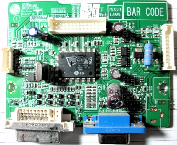

liteman, Выложи фото платы.
Похоже флеш в процессоре.
Хотя у FE2031-LF должна быть внешняя.
liteman
Сообщения: 22
Сообщение #8 От 27/06/2011 22:07 цитата
Так точно.DVI на борту.Чистая 24С08 прокатит?Если подавал на on 5в с бп и лампы не засветились неисправность в инверторе или лампах?
Фото платы

Выложил.Пока майном буду заниматься.Strike там ещё мс есть U302.Не разобрать что на ней написано.Вроде как IALA8.
Strike
Сообщения: 3812
Strike
Сообщение #11 От 27/06/2011 23:02 цитата
Дык U202 и есть флеш, 25F2048.
U302 - ключ питания матрицы, пока до него дело не дошло, скорее всего и не дойдет.

Прошить U202?Найти бы ещё прошивку...
