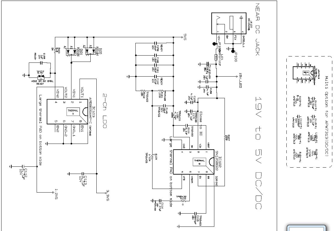

lg 22ea63v шасси LM13E неисправна ic102
  Список форумов » TFT-мониторы
Сергейййй
Сообщение #1 От 18/01/2016 20:37 цитата
Стояла микра 208022, в магазе найти не могу, если поставить APW 7302b обвеску менять надо, как по схеме
  22.jpg  94.99 КБ  Скачано: 787 раз(а)
