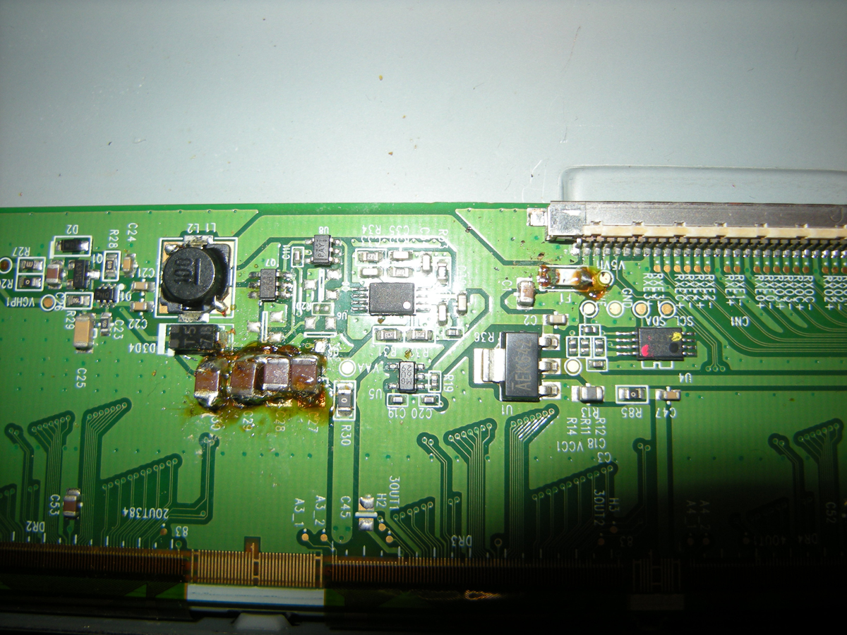

Плата матрицы M190E5-LOE-X.
Пришел с дефектом белый экран. Ну сразу как говорится к управления матрицы, и гадать не надо вылетел F1, но после него тоже короткое. Короткое давал Q2(NA1W), замерял управляется +, поставил транзистор с PNP переходом, при включении изображения появилось, ели-ели видное...На входе на транзистор 5,1 на выходе 4,7. На сколько я понял надо с 0 переходом транзистор искать или у Вас есть уже наметаны варианты. Заранее спасибо.

dimonadj, в правильную - сторону измерять ВСЕ напряжения на плате управления панелью.И огласить здесь.

Вместо полевого транзистора поставил маломощный биполярный PNP. В каком корпусе был транзистор Q2?

sot-23, та тоже так подумал, но не нашел datasheet на него, вот так и завис...есть парочка битых матриц с ноутов, там тока один транзистор нашел вроде S1A.Понимаю что не хватает перехода.

dimonadj, какой тип микросхемы? На правый вывод транзистора подается +5В, а средний на дроссель? Фото участка желательно прикладывать.

Да Вы верно заметили. МК(at1380ap)
ДОБАВЛЕНО 16/02/2012 12:06
только что впаял с видеокарты ,вымерял как бы подходит, изо появляется при включении и экран белеет(что туда можно впаять вместо родного?
ДОБАВЛЕНО 16/02/2012 12:15
Нашел на форуме похожую тему цитирую "Вместо NAT 2 поставил АОХЕ.И поменял FP5138." и у него все полетело, что он имел в виду?

P-канальный транзистор 20-30В, 2-5А. Что-то типа Si2303, Si2307, AO3401, AP2305 и др.
Правильная маркировка микросхемы AT1380AP.

Впаял a069, все заработало как положено. Большое спасибо за правильное направления тока, и вольтажа.
