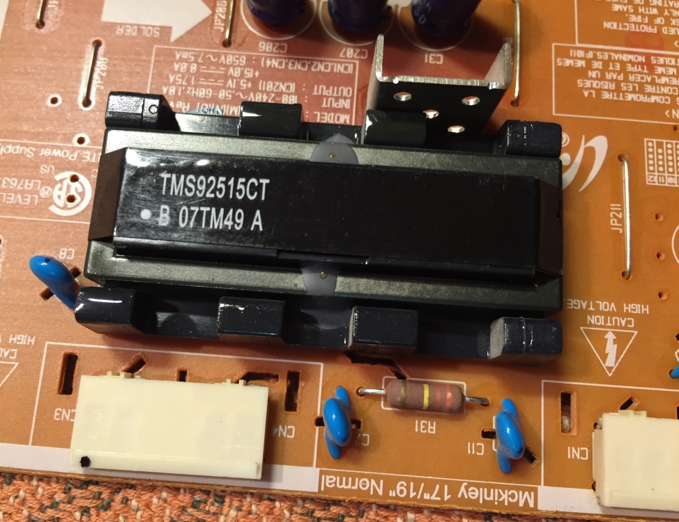

Монитор Samsung 943n с диагнозом гаснет подсветка. Его приносили мне два года назад, но тогда я просто перепаял пухлые конденсаторы и он заработал. Сейчас ситуация другая, при вскрытии визуально все конденсаторы целые. Почитав немного форум понял, что проблема может быть в трансформаторе инвертера TMS92515CT. Теперь вопрос, как без осциллографа проверить тестером работоспособность трансформатора?

dumb,Делаешь тестер короткозамкнутых витков и проверяешь.Или подавай с внешнего генератора и проверяй осциллографом.

dumb писал:
Измерь сопротивление вторичек трансформатора.
Если обрыв или разница большая, значит неисправен. Если нет обрыва и сопротивление обмоток близкое по величине, то вероятней, что исправен, но может быть и нет.

Модель БП+инвертор PW1904SJ. Визуально все в порядке, вздутых кондеров не было. Выпаял транс, замерял вторичные обмотки, разница 12 ом. Заменил транс TMS92515CT на новый, все заработало.

dumb, xΩ-yΩ=12Ω ? улыбка

igorasrex, Вот что я намерял
