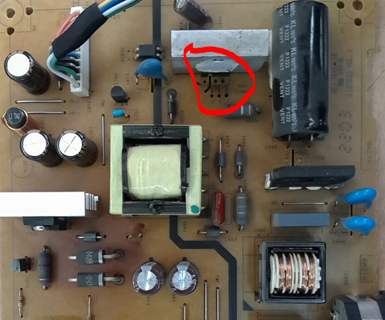

samsung p2350
плата инвертора pwi2304sl
шим BD9893
транс 1400271
в общем беда такая, сгорели на плате 4 резистора r39 ,r40, r41, r42 на двух крайних можно прочитать 563. как понимаю 56 ком.
также была подгоревшей одна обмотка транса.
транс заменил, впаял резисторы по 56 ком. Включил. Задымили. Попробовал без резисторов погонять начинает через некоторое время сильно греться транс, мосфеты. В общем весь инвертор сильно разогревается. Вот прошу подсказать может там какие то другие номиналы резисторов.

Транс оригинальный или аналог? У аналога фазировка обмоток может отличаться.

спасибо всем кто откликнулся, но похоже меня с трансформатором развели, прислали перемаркированный. Вернул назад старый, у него сопротивление обмоток на 90 ом различаются и та которая под резисторами была почернела. Моник работает нормально мосфеты греются в норме, Резистор правда нагревается градусов до 70, но хоть краска не горит.

Иногда помогает замена местами выводов одной из вторичек.

к 39 на 220ком
r40 на плате отсутствует
а r41 и 42 я на плате не могу найти
у меня монитор вообще не подает признаков жизни. на выходе Бп напруги нет. светодиод на лиц панели не горит. на сенсорную клаву не реагирует. предохранители все в норме . механических повреждение и обугленности на плате нет. подскажите в чем может быть причина? в инете схему найти не смог.
шасси бп PWI2304SL(A)
