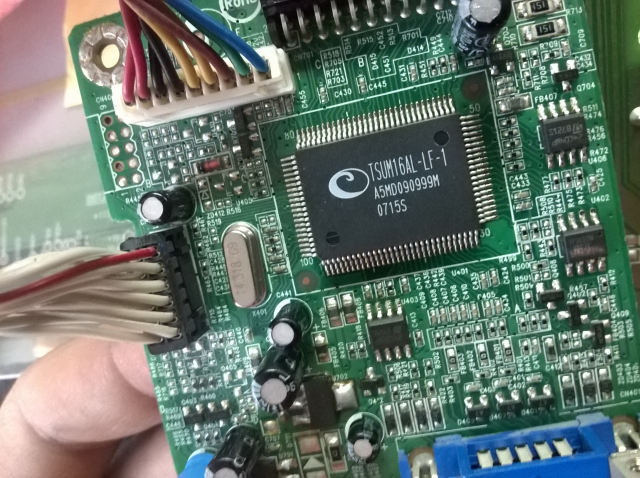

Привет Всем! Принесли мне монитор уже в разобранном виде. поэтому точную модель сказать не могу ( предоставлю фото )
Опишу все действия что делали с монитором и что с ним происходит для более точного ответа.
Возможный ремонт до меня:

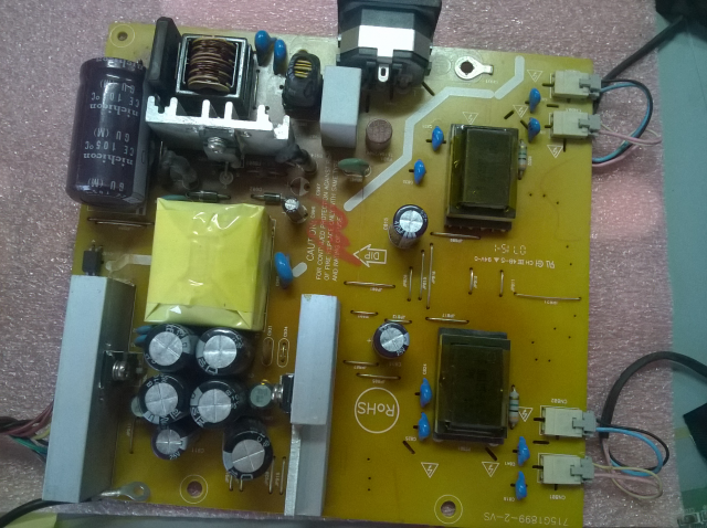

1.Пропаянные ножки "диодного моста, фильтрующего конденсатора(после диодного моста) .
2. На плате где стоит микросхема все маленькие кондеры зачем- то сплющены.

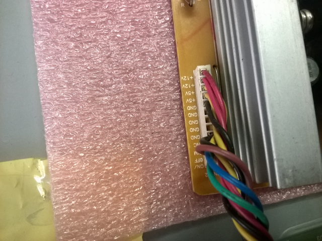

1.Проверил блок питания - все вроде-бы в норме. По крайней меры выходные напряжения такие какие положены.
2.Заменил все кондеры на второй плате где подключается VGA"не знаю как правильно её назвать голливудская улыбка " ( так же проверив их прибором на емкостя "прибор ESRmicro" 3 кондера были испорчены, но заменил все.)

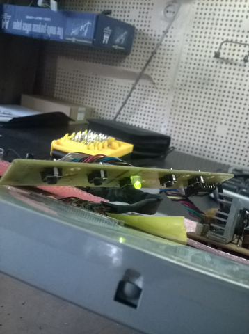

Как реагирует монитор?
1.Подключив его, у него загорается подсветка и больше не чего "экран белый""цвет индикатора зелёный"
2. Вынимаю кабель питания и тут же вставляю уже показывает что кабель не подключен "Нет сигнала"-"цвет индикатора зелёный " и тут же он переходит в ждущий режим. экран тухнет, индикатор горит "Желтым"
3. Снова вынимаю и вставляю кабель Индикатор сразу же горит желтым цветом, на экране нет ни чего.
4. Снова вынимаю вставляю кабель, монитор молчит индикатор не горит. ( из всех 4-рех проб, нажимал кнопку вкл/вык монитор на неё не реагирует.
По истечению некоторого времени снова подключаю и все тоже самое.

Bumik, Питание проца? Генерация? Шина? Слёт памяти? И т. д. Чё на PS ON кагда кнопкой включаеш?
http://www.go-gddq.com/upload/2009_06/09062417014189.pdf Твой проц.

Bumik, На скайлере есть бумажная наклеечка с парт.номером, да и на текстолите тоже есть REF номер - озвучь - может тебе и будет СЧАСТЬЕ.
