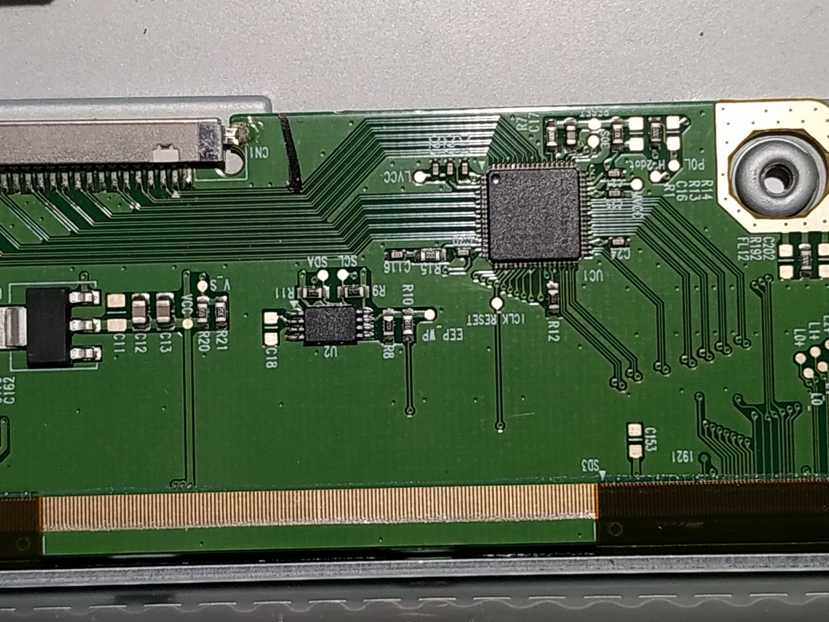

Матрица стоит в моноблоке HP ProOne 400 G1 All-in-One 19.5”
В Tcon стоят проц LDA5001, DC/DC SM4005B.
Черный показывает с красным оттенком. Если присмотреться, то видны красные вертикальные полосы через один пиксель что ли...
Градиентная заливка красным цветом местами с резкими переходами, как будто битность ниже.
Искажений по другим цветам нет.
Другую матрицу подкидывал с этим же шлейфом, показывает без искажений.
Разъем LVDS спиртом протирал, без изменений.
Линии LVDS прозванивал, все звонятся одинаково, падение 821-825мВ.
Измерил напряжения на контрольных точках T-con:
VIN 4,94
VCC 3,29
VDD 11,32
VGH, VGH_EO 28,1
VGL_LS -6,38
V_S 1,97
MVCC, LVCC 1,87
VCOMC, VCOMD 4,45
V_E, V_O 27,8
POL 1,64
H2dot 3,28
V1 11,10
V2 10,64
V3 8,81
V4 8.27
V5 7,98
V6 7,23
V7 6,35
V8 5,59
V9 4,57
V10 3,66
V11 3,03
V12 2.49
V13 0.66
V14 0,20
CL1 7,23
CL2 8,89
CL3 7,19
CL4 8,92
Вроде аномалий по напругам нет...
Как думаете, замена LDA5001 или SM4005B решит проблему с красным? Или дело в стекле?
 Размер файла:  560.83 КБ
 Просмотрено:  309 раз(а)

Gosha1234 писал:
нету.
А на майне - с проца до LVDSа ?

Сообщение #10 От 07/02/2021 20:52 цитата
Пришла LDA5001, поменял, проблема не ушла, все тоже самое.
Разобрал монитор Acer K202HQL-b, подкинул матрицу M195FGE-L23 - один в один, также показывает. Подключил матрицу моноблока в монитор - все нормально, без искажений. Значит матрица моноблока рабочая.
Давай искать на плате и в шлейфе косяки, прозвонил резисторы на плате моноблока к LVDS - в норме, звоню на шлейфе - нет контакта на 1 выводе RXO0-. Короче, нашел гнутый первый вывод в разъеме LVDS (RXO0-) на плате моноблока. Почему подкинутая до этого матрица работала нормально непонятно, это и сбило с толку. Вопрос решен, всем спасибо.
