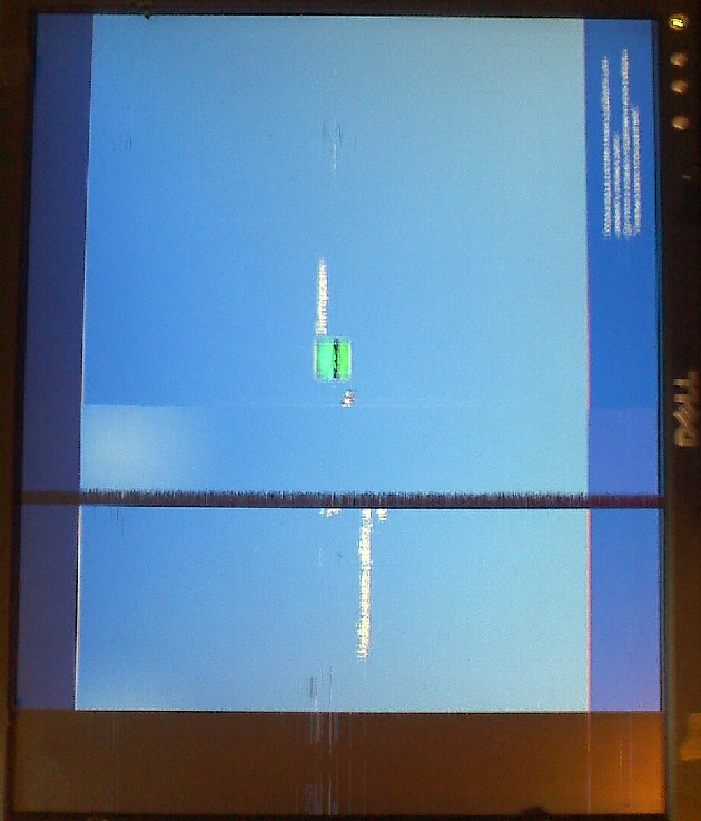

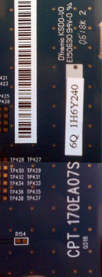

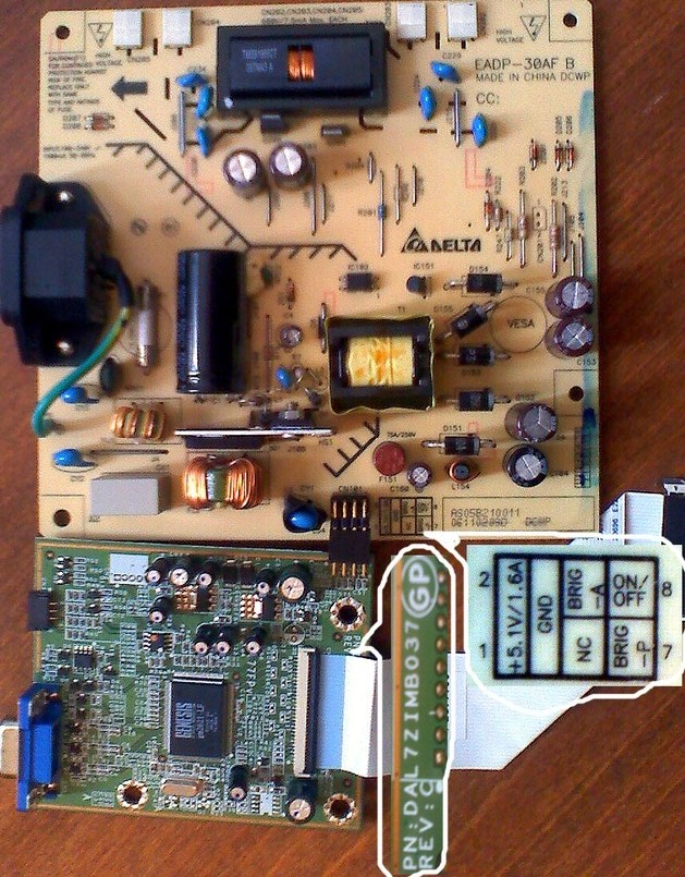

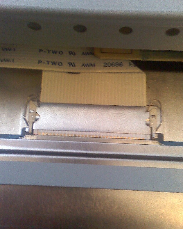

Монитор DELL E177FPv.Плата блока питания EADP-30AF B. Блок питания на 5.1V/1.6A совмещен с инвертором на 680V/7.5А. Плата обработки сигнала DAL7ZIMB037 на процессоре GENESIS gm2621-LF. TFT панель CHUNGHWA CLAA170EA. В верхней части панели расположена плата шлейфов.
При вскрытии заменил два вспухших электролита 1000Х10 на 1500Х16. Остальные элементы внешним осмотром и прозвонкой признал рабочими.

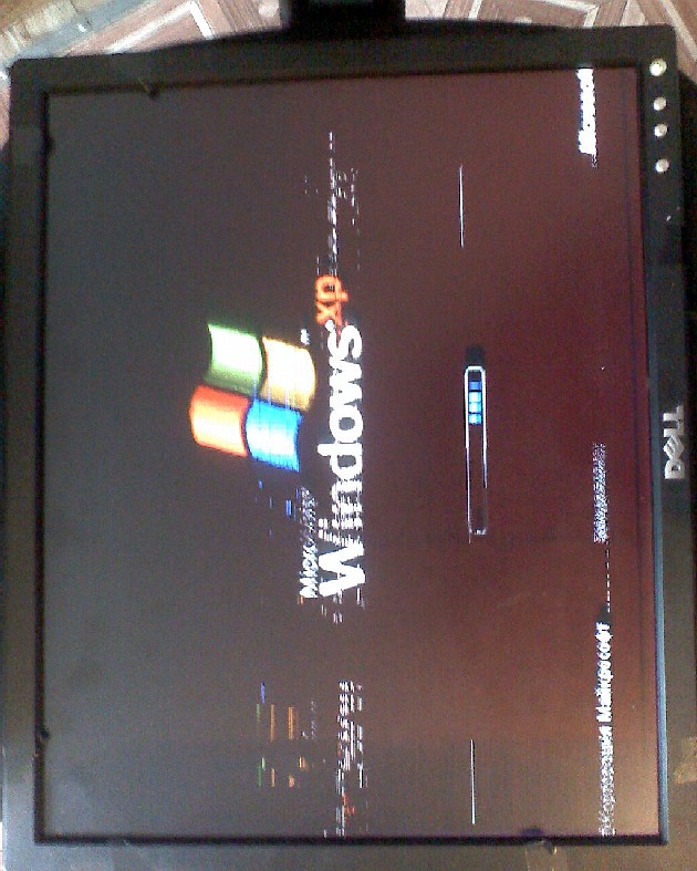

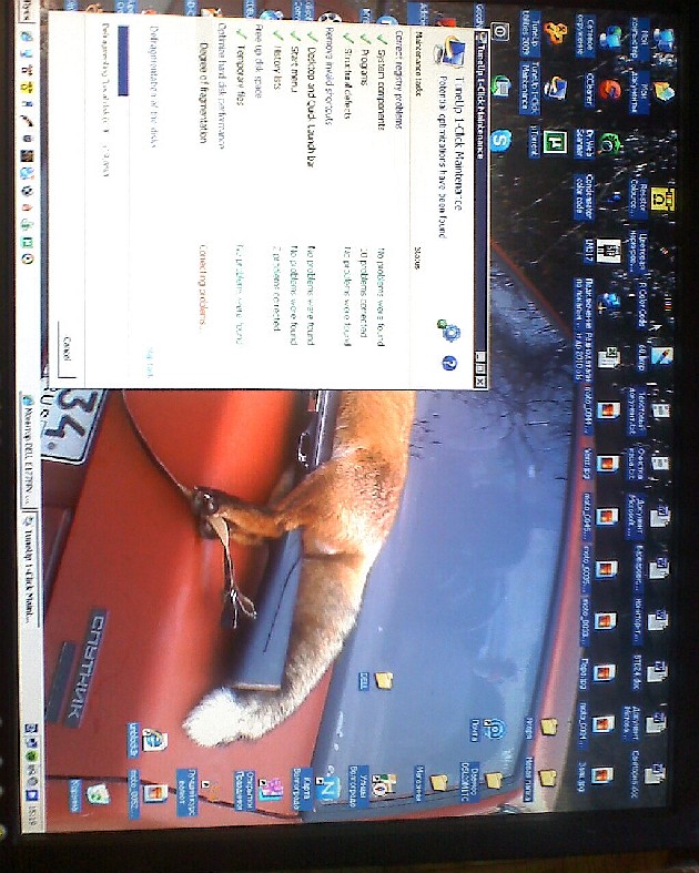

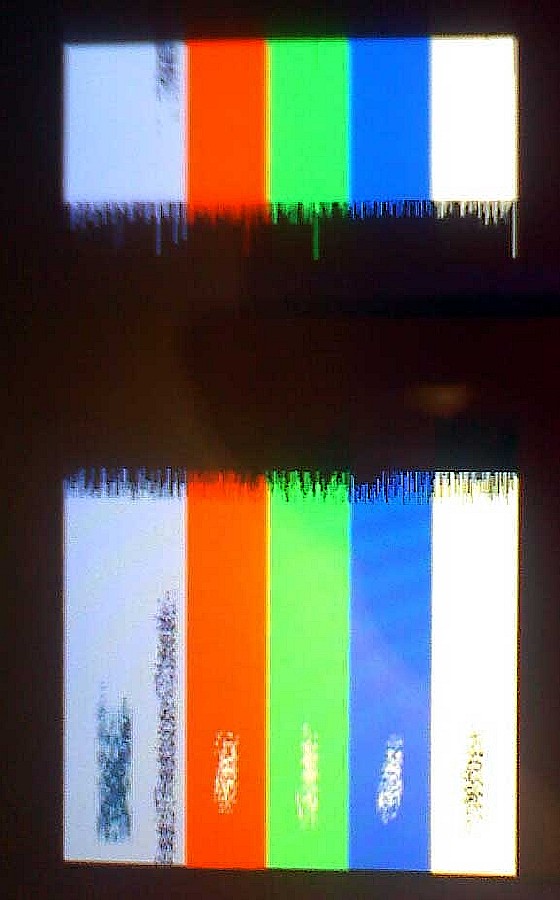

После включения на изображении сильные горизонтальные шумы, слева по экрану сверху вниз темная полоса без изображения. Посреди экрана вертикальная полоса, изображение сдваивается относительно этой полосы. По всему изображению сильные искажения.
Другого похожего монитора, чтобы проверить БП нет. Посоветуйте что делать.

Вот там где коннект материнки с платой питания есть, попробывать поправить, еще лучше пропаять...

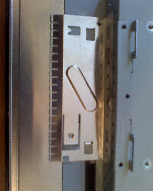

Путем механических воздействий руками было найдено место неконтакта, разъём шлейфа на панели. Подложил кусок микропористой резины и придавил защитной планкой. Всё ок! Изображение не изменяется даже при сильной вибрации монитора.
