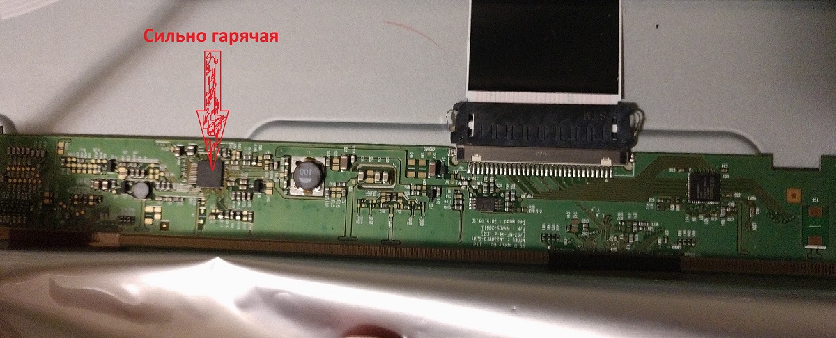

Добрый вечер.
Монитор DELL P2317Hb
Матрица LG.

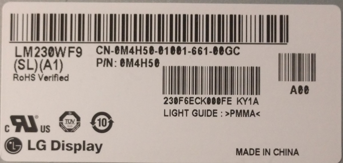

LM230WF9(SL)(A1)
Суть проблемы: Месяц тому начинал промаргивать, сейчас почти постоянно. При изображении с нижнего карая в верх дисплей тёмный с негативом и движется в верх. Немного был "вздут" 100mk х 470v - произведена замена его и всех электролитов в блоке питания. Проблема не постоянная, может возникнуть через час, а может и день не появляться. Сейчас определил, что левая микросхема на дисплее намнного гарячее правой. Буду рад подсказкам.

ameise2011 писал:
Ну это уже КОЕ-ЧТО улыбка классно! Будем делать следующий шаг - смотреть МАРКИРОВКУ микросхем и писать её сюда? Потому как на фото не видать, а телепатов нет. А если вы думаете, что у кого-то непременно сейчас окажется такой же моник - так вероятность этого много-много ниже, чем вы сами сделаете читаемое фото или укажете маркировки...
Чисто погадать если по обвязке - левая микросхема может иметь отношение к питанию, так что вполне возможно, что греться ей как раз показано (калится не должна, но если просто горячая, но палец держать можно... Хотя иногда бывают и вполне в рабочем режиме микрухи калятся под 60-70 градусов и даже больше и ничего...)

Греется больше SM4047 DA1611 SHHK009 и на много, через 5 мин. после включения палец жжёт. В обед измерю температуру. ВтораяLG Display SW0679 .

Сообщение #4 От 07/11/2022 21:05 цитата
Этот чип типа гамма корректора кучу питаний вырабатывает-греется потому что то много кушает.
Надо на шлейфах микрухи щупать.

Не писал три дня у монитора не было сбоев. Сегодня опять. И так: проверил визуально (вскрыв монитор) подсветку. Во время мерцания матрицы лампы светят "монотонно" без мерцания. Заметил: если комп выключить и монитор тоже, то при включении 90% будет всё работать стандартно. Если монитор не выключить, а оставить в спящем режиме, то при запуске РС - 90% будет мерцание. Микросхема SM4047 DA1611 SHHK009 при нормальной работе имеет температуру 27-29°С, когда мерцает 75-80° (измерял бесконтактным "пистолетом"). Напряжение на шлейфе подсветки не меняется при мерцании( есть такие: 0,274V; 18,7V и два по 53,8V). На шлейфе с БП на плату ВИДЕО, USB....всего два напр. 19,3V и 18,88V. Куда копать? Проверять шлейф на матрицу? Если ответите - спасибо.

Сообщение #6 От 11/11/2022 01:30 цитата
Искать что на плате ещё греется или на шлейфах которые с этой платы уходят на стекло.
Микруха это скорее всего следствие,а не причина.
Тепловизором конечно проще и быстрей будет-бывает кандёр какой нибудь выё...ся
