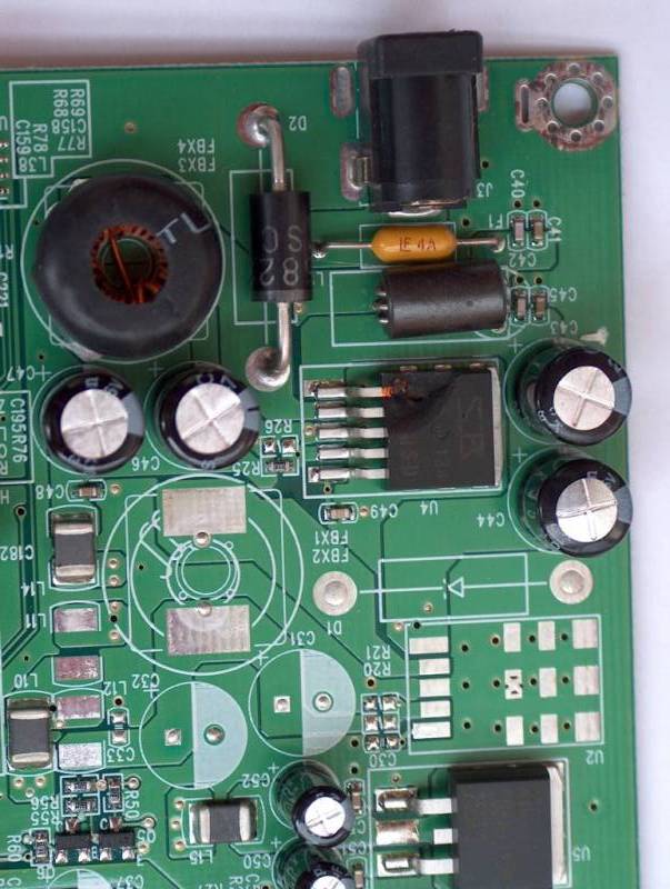

Добрый день коллеги!
Монитор Medion MD6155AH
Взорвалась микруха питания, помогите определить маркировку.
Заранее благодарен.
На первом снимке -общий вид платы,
на втором -фрагмент с взорванной микосхемой.

Проверь литы, С44-точно вспучило.

По логотипу найти дело одной минуты - SI-8050SD.
Проверить внешний БП, микросхема просто так не взорвется.

Да, это похоже действительно SI8050SD, 5-вольтовый DC-DC конвертер.На остатках микросхемы остались символы- 0SD
Электролиты уже поменял. Буду искать микросхему.
